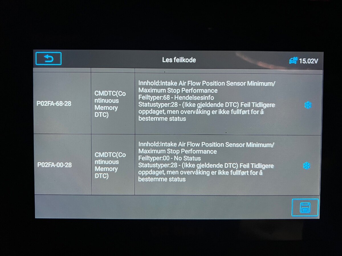

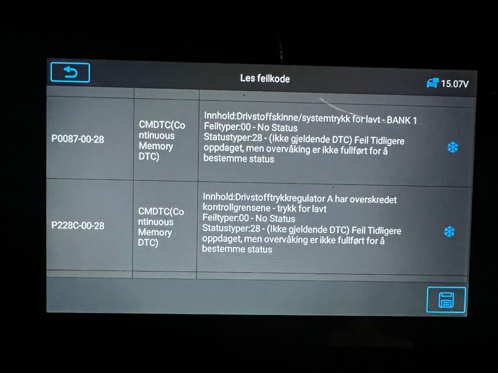

grcossie Posted January 30 Posted January 30 Her bør du få lest av feilkoder og se om det ligger noe der å jobbe utfra
Kongrosso Posted February 26 Author Posted February 26 Da er bilen lest av, og fikset. Men samme feil kom tilbake på vei hjem. nå gir jeg opp

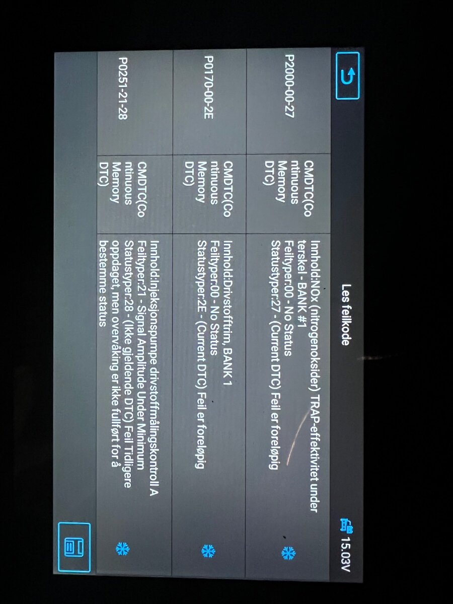

SierraCL Posted February 26 Posted February 26 Har bare erfaring med Toyota, men der har scv ventil (sugeventil/doseringsventil) gitt tilsvarende problemer. Enkelt å bytte på eldre toyota i alle fall.
grcossie Posted February 26 Posted February 26 12 timer siden, skrev Kongrosso: Da er bilen lest av, og fikset. Men samme feil kom tilbake på vei hjem. nå gir jeg opp Du hvet ikke hvilken konkret feilkode som låg der før de slettet? Doseringsventil som nevnt her kan det være ja

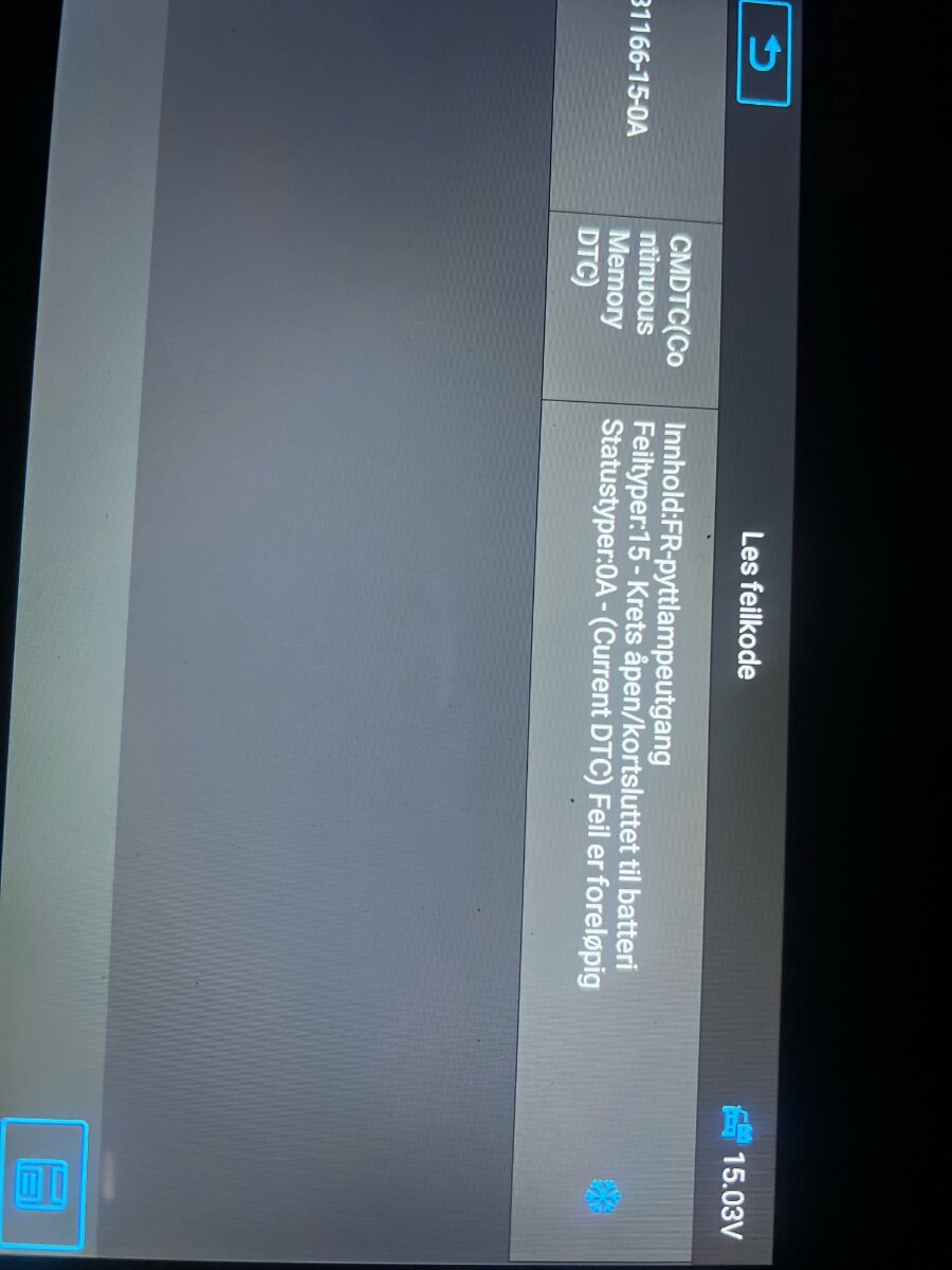

grcossie Posted March 9 Posted March 9 Kan være noe i ledningsnettet her, modul ligger foran venstre framhjul, løys innerskjerm (locari) så kommer du til for å sjekke kontaktene
Kongrosso Posted March 9 Author Posted March 9 Skjerm på sjåfør side ble byttet i nov, sammen med fanger, etter rådyr påkjørsel
grcossie Posted March 9 Posted March 9 35 minutter siden, skrev Kongrosso: Skjerm på sjåfør side ble byttet i nov, sammen med fanger, etter rådyr påkjørsel Da er det ekstra god grunn til å ta en kikk der. Visst plastboksen den ligger i har fått en sprekk eller noe, kan det komme fukt ikontaktene
Kongrosso Posted March 9 Author Posted March 9 Akkurat nå, skrev grcossie: Kan være det ja Stor jobb å sjekke?
grcossie Posted March 9 Posted March 9 Å sjekke kontaktene er ikke så stor jobb, men visst man må måle ut ledningsnett for evt delvis brudd i strømpe, så er det litt arbeid
