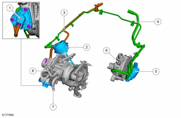

Fordman Posted October 25, 2024 Posted October 25, 2024 (edited) Hei folkens. Håper dere kan hjelpe meg litt her 🙂 Byttet termostat og termostathus på min Ford Focus 1.0 EcoBoost 125hk (2012) og etter dette virker ikke turboen (den slå ikke inn). Ved noen tilfeller har jeg hatt litt turbokraft (ikke i nærheten av slik den skal være), men presser jeg bilen litt, kommer det et skikkelig nøkk/host i bilen og den mister all kraft turbokraft. Må jobbe for å holde hastigheten (og gjerne ned et eller to gir) og det er spesielt utfordrende i hellinger oppover. Ford merkeverksted kunne ikke finne noen løse slanger eller dårlige kontakter på ledninger. Noen andre som har erfart dette? Jeg holder nå en mistanke på vakuumpumpen, men er ikke helt sikker Alle råd mottas med takk 🙂 Edited October 25, 2024 by Fordman [21' Ford Kuga 2.5 PHEV ST-Line] [12' Ford Focus 1.0 EcoBoost 125hk] [06' Mitsubishi Outlander 2.0i 4WD, 136hk --> solgt mai 2016] [05' Subaru Forester 2.0X AWD, 125hk --> solgt januar 2016] [06' Suzuki Liana 1.6 Sport SUV 4x4, 107hk --> solgt april 2015] [13' Ford Mondeo 1.6 SCTI EcoBoost 160hk Stasjonsvogn --> solgt mai 2015] [03' Ford Mondeo 2.0 Ghia 145hk Stasjonsvogn m/ny facelift --> solgt mai 2013] [03' Ford Mondeo 2.0 TDCI 130hk Stasjonsvogn --> solgt mars 2009] [98' Ford Mondeo 2.0 Ghia Zetec 130hk Coupe --> solgt oktober 2007] [92' Ford Sierra 2.0i CLX DOHC 120hk Sedan --> solgt januar 2006] [93' Ford Sierra 2.0i CLX DOHC 120hk Sedan --> kondemnert 2002]
grcossie Posted October 25, 2024 Posted October 25, 2024 Tja, høres ut som noe ikke er på plass, visst det kom etter skift av termostathus. Har du hatt av vakumslangene og kan ha byttet de om ?
