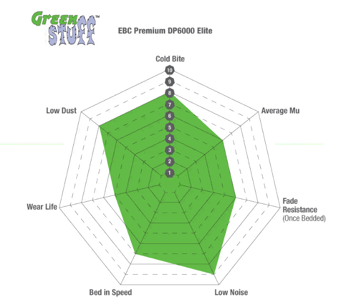

Tommelom93 Posted October 16, 2024 Posted October 16, 2024 Hei Jeg driver å funderer på om jeg skal investere i EBC bremseklosser og eventuelt skiver til min '94 Mondeo 2.0, og lurer dermed på om noen her har erfaringer med dette merket? Er det holdbart og hvordan funker det til hverdags, og eventuelt autoslalom/banekjøring? Jeg har lest litt og valget blir eventuelt greenstuff. https://www.bsrperformance.no/produkt/ebc-brake-kit-greenstuff-standard-218pd01kf523/ford-mondeo-saloon-20-1993-1996 På forhånd takk! Mvh Tom Ford Sierra '85 2.3 GL Ford Mondeo '94 2.0 GLX Bruksbil: X - Ford Fiesta '00 1.3 X - Peugeot 607 '01 2.2 X - Toyota Corolla '99 1.3 Terra X - Honda Civic '97 1.4S Ford Mondeo '05 1.8 Prosjekttråd til Sierraen. http://www.fordclubnorway.no/forum/topic/77263-min-ford-sierra-23gl-1985-modell/ Prosjekttråd til Mondeoen. http://www.fordclubnorway.no/forum/topic/79676-min-ford-mondeo-20glx-1994-modell/?do=findComment&comment=786642
eivi91 Posted October 16, 2024 Posted October 16, 2024 Jeg monterte EBC skiver og Greenstuff klosser både på Fiestaen jeg hadde tidligere og på Subaru Outbacken jeg nylig solgte. På Subaruen monterte jeg skivene i romjula 2017, og det var fortsatt samme skivene og klossene som satt på bilen når jeg solgte den. 😂 Nevnte til kjøper at de sannsynligvis nærmer seg moden for utskifting til neste EU. Ikke noe å utsette på de. 😊 Jeg har brukt å handlet EBC fra brakes.no. 1 '09 BMW X5 3.0D '13 Subaru Forester 2.0i x - '86 Sierra 2.0i S x - '08 Fiesta ST150 x - '92 Sierra DOHC

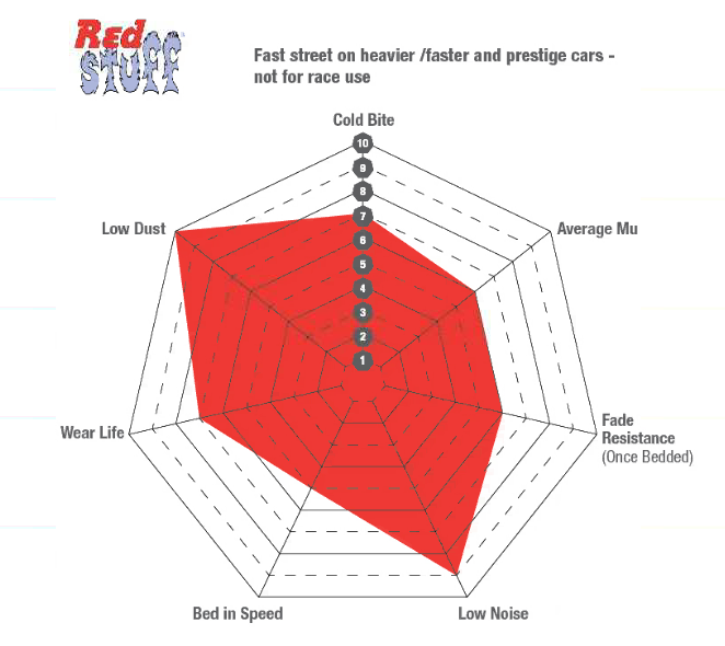

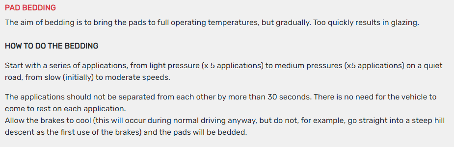

RS 1000 Posted October 16, 2024 Posted October 16, 2024 (edited) Her er min anbefaling til vurdering. "Low noise and low Dust" klosser. Eneste ulempen er at innkjøring av Redstuff klossene må tas mer på alvor enn med Greenstuff klossene. Edited October 16, 2024 by RS 1000 Hovedproblemet med inkompetanse er at innehaveren sjelden er klar over dette selv. Vedkommende fortsetter derfor sitt virke med å ødelegge for alle dem som tar kontakt.

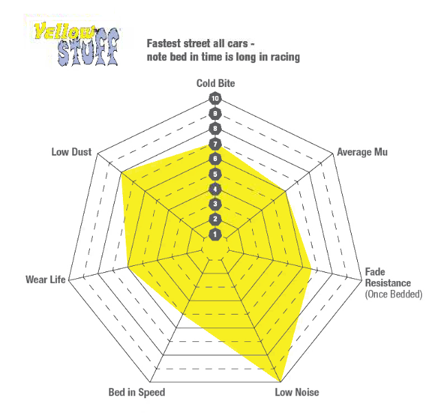

RS 1000 Posted October 16, 2024 Posted October 16, 2024 (edited) Yellow stuff klossene er for dem med ekstra sensitive ører. Edited October 16, 2024 by RS 1000 Hovedproblemet med inkompetanse er at innehaveren sjelden er klar over dette selv. Vedkommende fortsetter derfor sitt virke med å ødelegge for alle dem som tar kontakt.

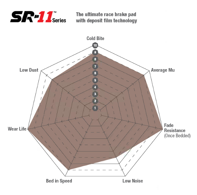

RS 1000 Posted October 16, 2024 Posted October 16, 2024 Og her kan man se hva en genuin Racing klosse faktisk tilfører. Average MU er det som forklarer hvor godt bremsene "biter" når du trykker på pedalen. "Helt drygt" er ikke uvanlig uttalelse etter å ha erfart forskjellen. 1 Hovedproblemet med inkompetanse er at innehaveren sjelden er klar over dette selv. Vedkommende fortsetter derfor sitt virke med å ødelegge for alle dem som tar kontakt.

grcossie Posted October 16, 2024 Posted October 16, 2024 Har brukt de litt på Cosworth, da vi solgte slike selv. Ikke så imponert over skivene, ble fort kast i de. Har kjørt med grønne, røde og gule klosser og vil si at de gule er er litt hardere, men absolutt min favoritt blandt disse 3. Har vært brukt mest på vei 1 1

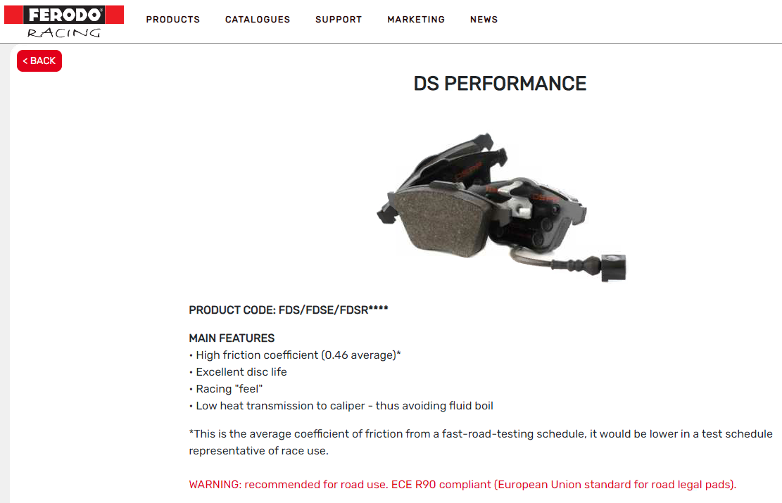

RS 1000 Posted October 17, 2024 Posted October 17, 2024 (edited) On 10/16/2024 at 6:20 PM, Tommelom93 said: Takk @RS 1000 for utfyllende informasjon og innspill mtp kunnskapen din her inne på forumet generelt, så skulle du vel heller byttet nick til Guru'en Bare hyggelig. Takker, men nja, ingen er god til alt og alle er gode til noe, vet du Nå har ikke jeg erfaring med disse EBC klossene selv da folk har valgt FERODO "DS Performance" og "DS2500" rundt her - og med gode resultater hvis man bytter klosser fremme og bak samtidig. Bytter man kun klosser foran, så låser man hjulene med så lavt pedaltrykk at bakhjulene ikke bremser godt nok og da øker bremselengden. Edited October 18, 2024 by RS 1000 Hovedproblemet med inkompetanse er at innehaveren sjelden er klar over dette selv. Vedkommende fortsetter derfor sitt virke med å ødelegge for alle dem som tar kontakt.

grcossie Posted October 17, 2024 Posted October 17, 2024 Jeg fikk 2 sett skiver på garanti, byttet til Black diamond skiver, de fungerte knall ilag med gule ebc klosser. 1
RS 1000 Posted October 18, 2024 Posted October 18, 2024 On 10/16/2024 at 7:26 PM, grcossie said: Har brukt de litt på Cosworth, da vi solgte slike selv. Ikke så imponert over skivene, ble fort kast i de. Har kjørt med grønne, røde og gule klosser og vil si at de gule er er litt hardere, men absolutt min favoritt blandt disse 3. Har vært brukt mest på vei Kan du beskrive hvordan du opplever forskjellen på hvordan klossene fungerer i praksis og hvorfor YellowStuff er favoritten? Hovedproblemet med inkompetanse er at innehaveren sjelden er klar over dette selv. Vedkommende fortsetter derfor sitt virke med å ødelegge for alle dem som tar kontakt.

grcossie Posted October 18, 2024 Posted October 18, 2024 7 timer siden, skrev RS 1000: Kan du beskrive hvordan du opplever forskjellen på hvordan klossene fungerer i praksis og hvorfor YellowStuff er favoritten? Ved litt aktiv kjøring, så merker man bedre grep på hardere klosser også litt annen pedalfølelse. Tåler mer varme ved mye bremsing uten å bli glasserte og forsatt ha god bremse effekt. Dette er hva jeg selv mener. Er og mindre bremsestøv av de gule enn de andre. En liten ulempe med harde klosser, er at de har mye metall i seg, og kan dermed sette seg i skiva visst man bremser når man har stoppet bil, med våte skiver og ennå værre med saltsuppa 1 1
