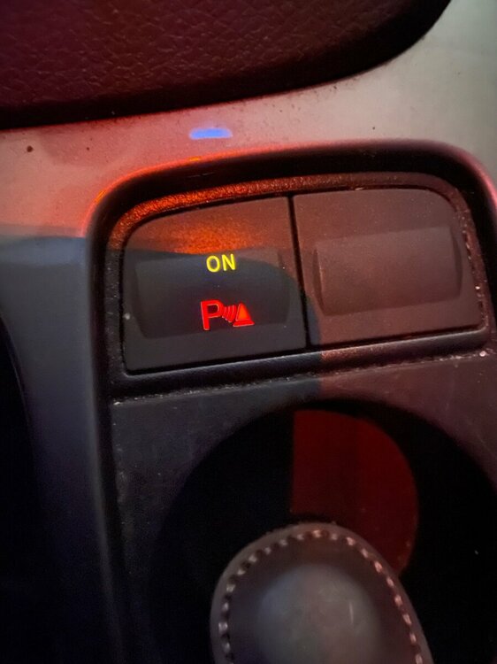

Charma Posted October 12, 2024 Posted October 12, 2024 (edited) Ford Kuga 1, 2009 mod. Har fått problem med sensorer, eller rettere sagt alarm for systemet. Alle sensorer er sjekket og klikker høyt å klart. Likevel blinker «on» på knappen i midtkonsollen kontinuerlig, og det uler noen sek hver gang bilen setter i revers. Usikker på om dette startet etter jeg brukte båthengeren. Kan det være kontrollboksen som har fått feil? Noen måter å sjekke dette på? Evnt andre ideer for å komme videre i probl.søket. Edited October 12, 2024 by Charma
Charma Posted October 14, 2024 Author Posted October 14, 2024 (edited) Har hatt stående adapter inne «unødvendig» over noe tid, og brukte båthengere for 14 dg siden, men nu er adapteret fjernet. Alarmen er fortsatt aktiv. Så skjønner ikke da om det kan være noen sammenheng der 🥹? Eller oppstått etter denne bruken. Edited October 14, 2024 by Charma
Charma Posted October 14, 2024 Author Posted October 14, 2024 Oppdatering: Takk grcossie for at du satte fokus på hengerkontakten. Hadde sjekket den før og syntes den så ok ut inni, men skrudde denna nu av og spraya godt med el.clean og vipps så funka systemet perfekt igjen. Nu sitter jeg kun igjen med ett Kuga-problem men det får jeg ta opp i ny tråd. Nemelig at jeg får inn «antispinnalarmen» kun i nedoverbakker med svinget vei…. 😳 1
Charma Posted October 28, 2024 Author Posted October 28, 2024 (edited) Så skjer det igjen… Jeg brukte henger idag, med adapter påkoblet. Da kom feilalarm for parkeringssensorer på igjen. Blinker kontinuerlig feil «on» i midtkonsollen og piper annerledes noen sek etter satt i revers, også etter at henger og adapter er frakoblet. Har sprayet elektroclean i kontakten, men hjalp ikke. Hva kommer dette av. Kun etter bruk av hengeren. Går det noe signal til park.sensorboksen når innkoblet hengerstøpsel, som kan trøble? Har for lenge siden satt inn ledpærer med lavere watt på ryggelysene. Kan dette påvirke? Evnt andre årsaker mellom hengerkontakt og park.sensorsyst. Edited October 28, 2024 by Charma
grcossie Posted October 28, 2024 Posted October 28, 2024 Kommer litt ann på hvilket ledningsnett og kontakt du har. Noen har en microbryter i kontakten, som blir aktivert når du kopler til, da dlår den av ryggesensor. Ledpærer skal ikke påvirke så lenge det virker uten hengertilkoplet, hadde selv led oærer på min en stund uten problem, har nå ekstra ryggelys
Charma Posted October 28, 2024 Author Posted October 28, 2024 Skal ikke være microbryter i kontakten, etter som jeg vet. En helt ordinær kontakt.
