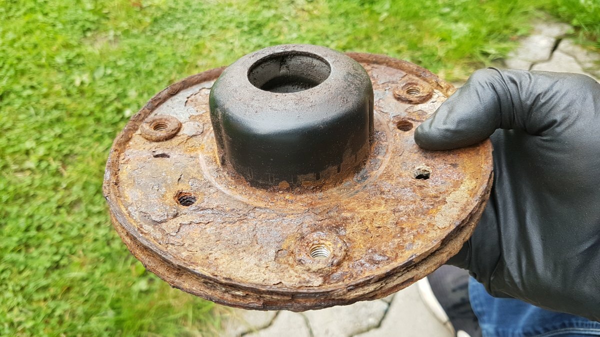

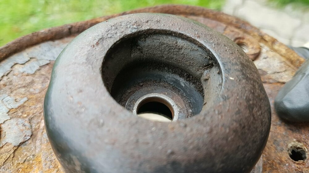

kje Posted September 8 Author Share Posted September 8 Er det krise å montere på den gamle toppen her? Har fått alle delene jeg bestilte men bestilte ikke denne: Link to comment Share on other sites More sharing options...
xr4ti Posted September 8 Share Posted September 8 Tja, jeg ville byttet den men om du banker av all løs rust og koster på litt rustbehandling/lakk så hoder den kanskje noen år til. 1 Link to comment Share on other sites More sharing options...
kje Posted September 9 Author Share Posted September 9 (edited) Har nå montert demperen i toppen og hjullageret til drivledd men jeg får det ikke sammen med bærekula. Jeg er ganske sikker på at jeg fikk plassert fjæra riktig nedi fjærskåla på demperen og toppen. Kan det være pga den gamle toppen jeg brukte på demperen? Jeg bryter bærearmen nedover med en brekkstang men bærekula kommer ikke langt nok under hjullageret for å feste seg. Spindelen monterte jeg helt ned til styrepinnen på huben (hjullageret). Hva kan jeg ha gjort feil? Eller er demperen for lang? Edited September 10 by kje Link to comment Share on other sites More sharing options...
kje Posted September 10 Author Share Posted September 10 (edited) On 9/8/2024 at 7:42 PM, xr4ti said: Tja, jeg ville byttet den men om du banker av all løs rust og koster på litt rustbehandling/lakk så hoder den kanskje noen år til. Demonterte demperen igjen siden jeg ikke fikk på bærekula. Prøvde å banke spindelen lengre opp på demperen men styrepinnen stopper den. Prøvde også å banke og pusse vekk rust fra toppen av demperen. Monterte igjen men får fremdeles ikke på bærekula. Når jeg presser nedover med en brekkstang mangler det fremdeles 2cm. Har prøvd å rotere bærekula alle veier for å smette den på plass men det går ikke. Kjipt dette her. Noen forslag? Demperen ser helt lik ut den originale. Burde jeg måle? Edited September 10 by kje Link to comment Share on other sites More sharing options...
