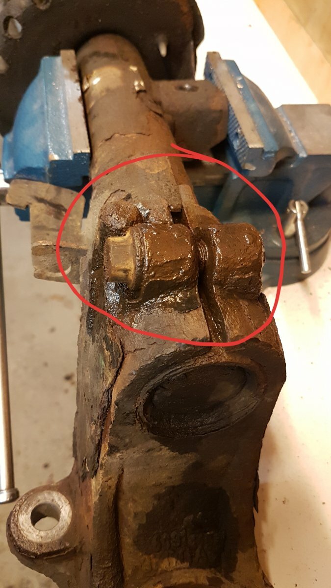

kje Posted September 5, 2024 Author Posted September 5, 2024 Demonterte demper og spindel idag. Noen tips til å løsne denne bolten uten å knekke den? Jeg har børstet godt med stålbørste og sprayet masse rustløser på. Hvis jeg drar på med muttertrekker her ser jeg for meg at den knekker. Burde jeg prøve varme først?
grcossie Posted September 5, 2024 Posted September 5, 2024 Som jeg sa tidligere, det hender de knekker. Anbefalerå varme først

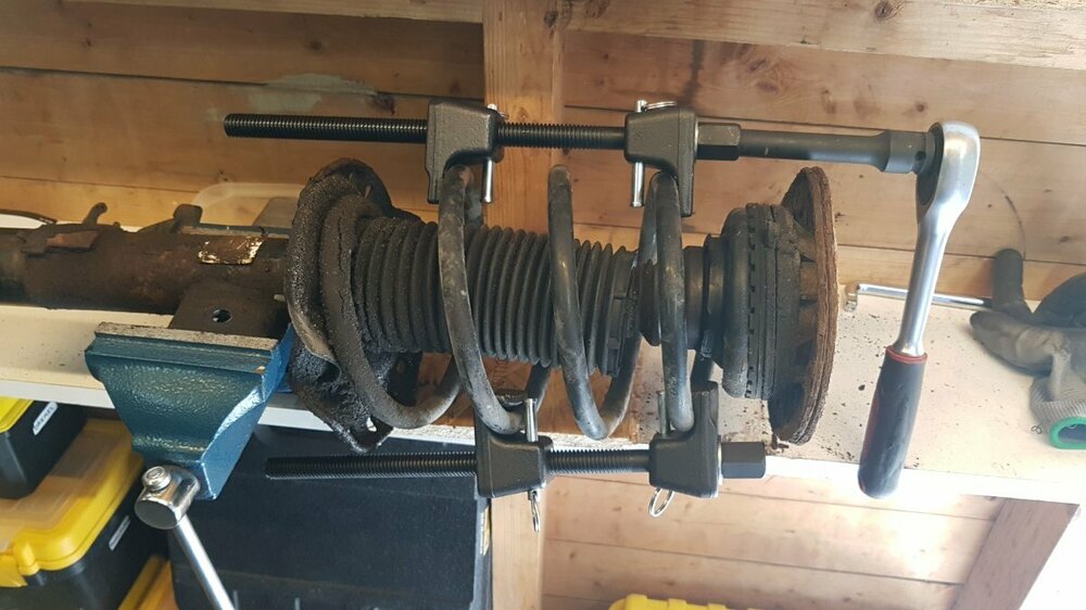

kje Posted September 6, 2024 Author Posted September 6, 2024 13 hours ago, grcossie said: Som jeg sa tidligere, det hender de knekker. Anbefalerå varme først Jeg varmet først og den gikk av etter noen omganger. 👍 Siden jeg aldri har brukt fjærklemme før og forstår at det kan være farlig vil jeg høre med dere her om dette ser riktig montert ut? Er det bare å skru til her nå? Eller er den for nærme toppen?

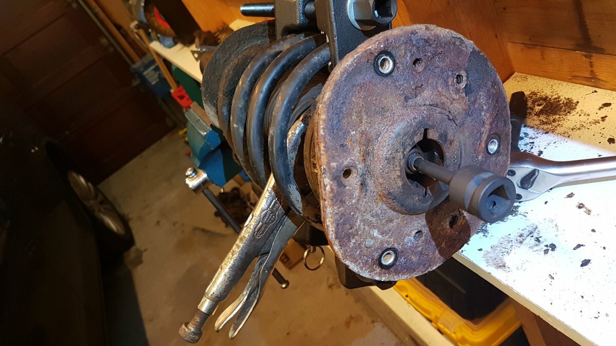

kje Posted September 6, 2024 Author Posted September 6, 2024 (edited) On 9/1/2024 at 10:59 AM, xr4ti said: Om du bruker de fjærklemmene med låsing, de siste du liket til, trenger du strengt tatt ikke å sikre med stropper. Ellers så er det feste de på hver side av fjæren der du får plass. Det er når du skal ha av og på fjæren det er risiko. Det viktigste er at du er forsiktig når fjæren er under press og man ikke har på styrelageret, da er fjæren fri. Hvordan får jeg av top mutteren på støtdemperen uten at demperen bare spinner? Prøvde med wisegrip og muttertrekker men den bare spinner, wisegrip tanga klarer ikke holde demperen fast. Hvor får man tak i dette? Go-thru wrench, hva heter det på norsk? Sånn som her: Edited September 7, 2024 by kje
