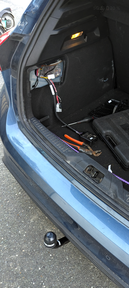

Offshore986 Posted July 21, 2024 Posted July 21, 2024 Hei, Har montert tilhenger feste. På ledningsnettet går det 13 ledninger fra kontakt til en tilhenger modul, så skal det canbus videre til sikrings boks og programmeres. Spørsmålet er om jeg istede kan bruke strømtyver og koble meg på baklampene? Skal ikke trekke camping vogn osv.. bare liten henger.
Offshore986 Posted July 22, 2024 Author Posted July 22, 2024 Tenker å bare klippe bort tilhenger modul, og koble de lys, blinklys, bremselys osv sammen med baklampene. Vil det fungere?

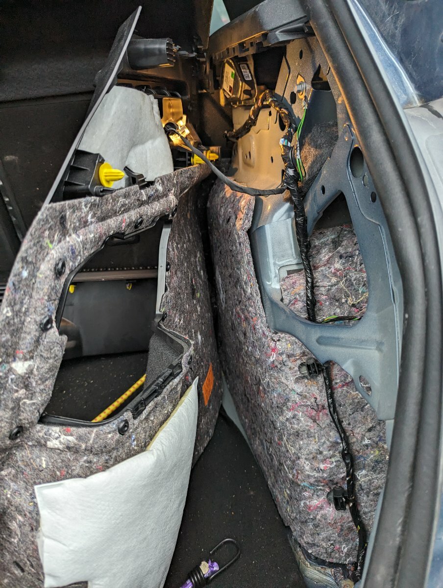

Offshore986 Posted July 22, 2024 Author Posted July 22, 2024 (edited) 6 timer siden, skrev grcossie: Hvilken bil er det? Det ligger som oftest strøm bak fra fabrikk, en kontakt som er tapet inn eller så har en ledningsnett som med sløyfe som kobler inn på strømuttaket i bag rom Takk for svar! Det er en 2019 focus, men den hadde desverre ikke klargjort ledningsnett i bagasjerommet. Har sett bak deksler etter ledningsnett Edited July 22, 2024 by Offshore986

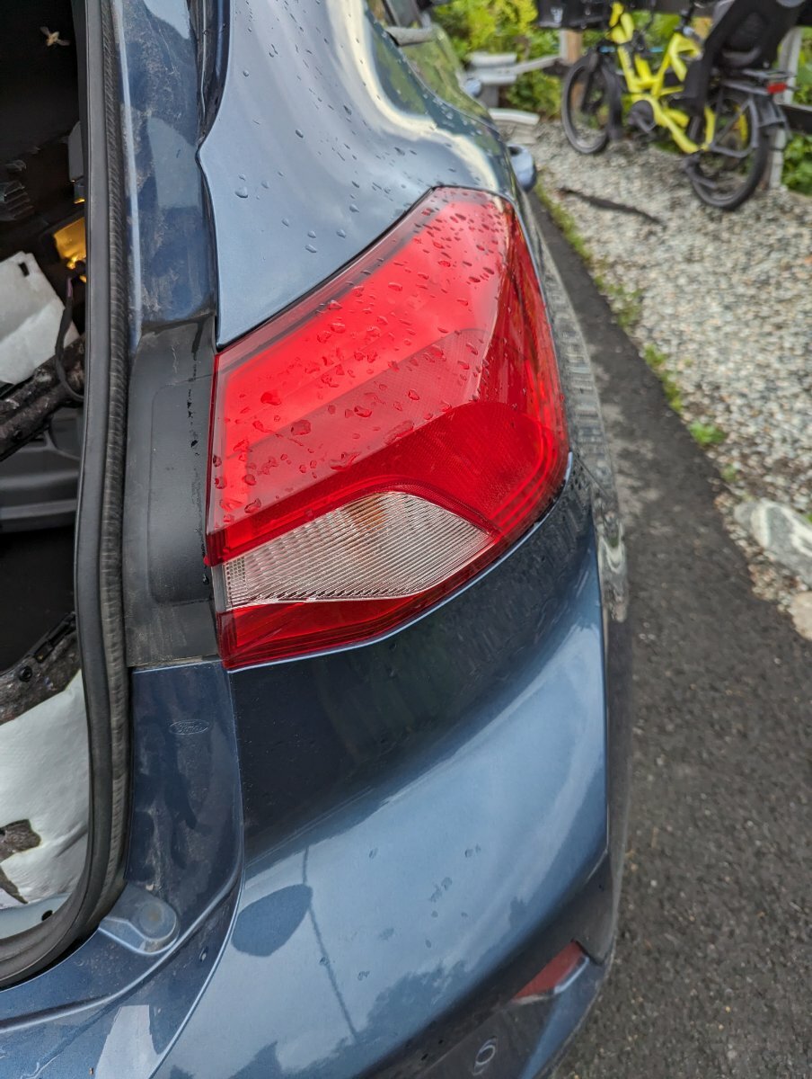

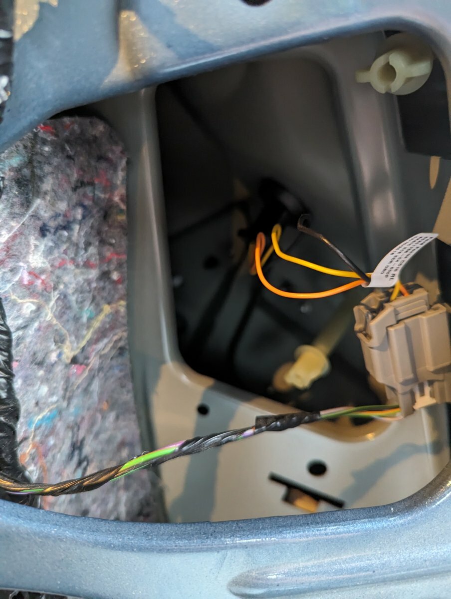

Offshore986 Posted July 22, 2024 Author Posted July 22, 2024 Det går bare 3 ledere til hele baklampen, er det vanlig? Eller vil det si canbus, med microchip i lampe? Ser for meg en leder til lys, bremselys, blink og jord. Altså 4 ledere?

grcossie Posted July 24, 2024 Posted July 24, 2024 Finner bare 4pinns kontakt på skjema, er ikke helt uvanlig at det er feil i skjema for tida, må leite djupere
Offshore986 Posted July 24, 2024 Author Posted July 24, 2024 44 minutter siden, skrev grcossie: Finner bare 4pinns kontakt på skjema, er ikke helt uvanlig at det er feil i skjema for tida, må leite djupere Takk for at du sjekka, skal demontere litt mer Vet du om det er 4 kabler som er normalt? Jord, lys, bremselys, ryggelys, og blinklys.

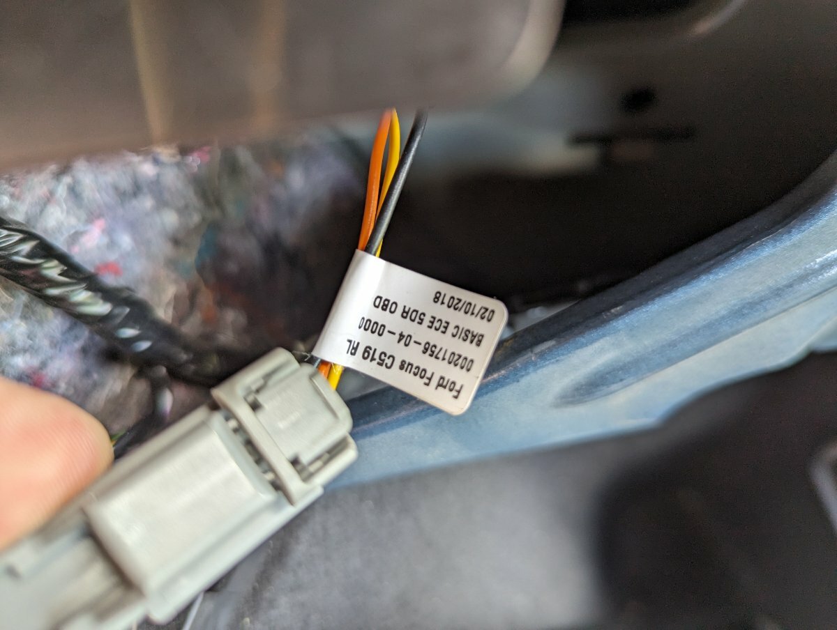

grcossie Posted July 25, 2024 Posted July 25, 2024 Pleier være det, men med canbus så trenger man ikke det. Ta bilde av den lappen som er tapet fast ved kontakten der
grcossie Posted July 25, 2024 Posted July 25, 2024 Du har led baklys ? De som har halogen baklys har bare baklys i lykta på bakluka
Offshore986 Posted July 25, 2024 Author Posted July 25, 2024 4 timer siden, skrev grcossie: Pleier være det, men med canbus så trenger man ikke det. Ta bilde av den lappen som er tapet fast ved kontakten der
