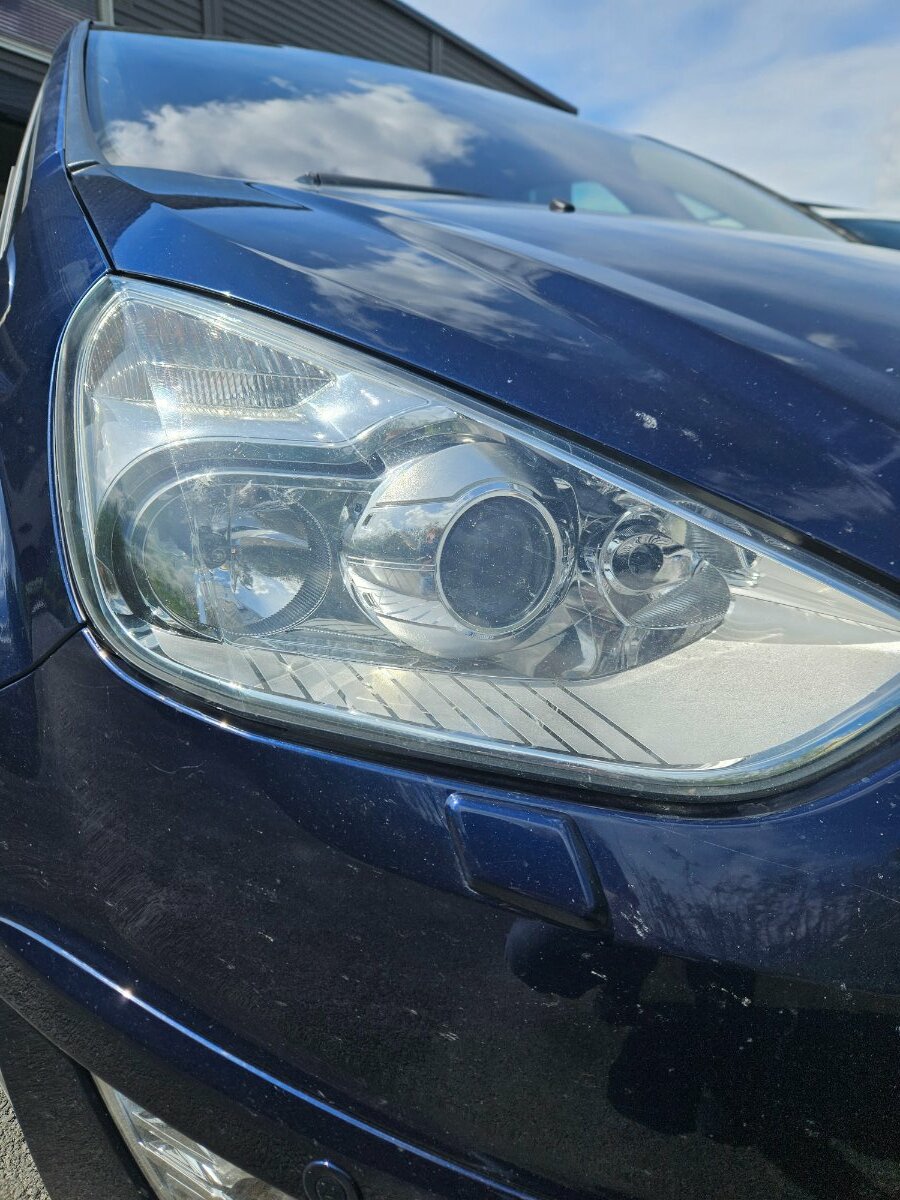

Har en ford Galaxy 2010 modell med følgende informasjon 2.0 tdci 163 hk wa6 Motorkode txwa.
Den var  nylig på EU kontroll. fikk da en 2 feil på Parklys. ( gjelder begge sider)
Jeg har sjekket at lyspærene virker, så gikk jeg over ALLE sikringene i motorrommet, inn under hanskerommet på passasjersiden, og i bagasjerommet. alle virker.
Virker som pæra ikke får strøm, jeg har målt sokkelen.
Noen som har noen forslag ?
Ps jeg er ingen mekaniker. :)
Bilde som er lagt ved er av billykta, og pæra det gjelder er den innerste mot grillen på bilen.

På 7.6.2024 den 18.20, skrev grcossie:
Har du ikke parklys i tåkelysa og de innerste i hovedlykta er svinglys ?
Tusen takk for informasjonen, du har jo helt rett. Nå har jeg fått byttet og kontrollert alle lykter og lyspærer og nå virker alt.
Nokk en gang tusen takk.
