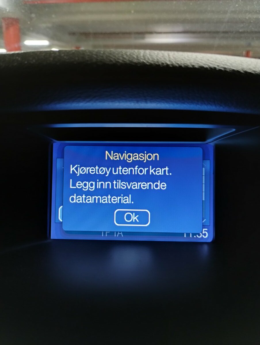

Fordman Posted November 28, 2023 Posted November 28, 2023 Har problemer med den integrerte GPS'en i min 2012 Focus. Var på reise i helgen mellom Sarpsborg og Kristiansand. Er sted på veien gikk den i frys og navigerte ikke lenger. Resultatet er at ofte får opp meldingen i vedlegget. Jeg er nå i Kristiansand, men markøren i GPS'en "ligger igjen" på Østlandet, og den navigerer ikke (men kompasset virker) I tillegg får jeg til stadighet meldingen "No GPS" i venstre hjørne av skjermen. Jeg har nullstilt GPS innstillinger via radiomenyen. I tillegg har jeg tatt ut og inn SD kortet med kartet. Alt uten hell. Noen tips til hva jeg kan gjøre? Alle tips mottas med stor takk 🙂 [21' Ford Kuga 2.5 PHEV ST-Line] [12' Ford Focus 1.0 EcoBoost 125hk] [06' Mitsubishi Outlander 2.0i 4WD, 136hk --> solgt mai 2016] [05' Subaru Forester 2.0X AWD, 125hk --> solgt januar 2016] [06' Suzuki Liana 1.6 Sport SUV 4x4, 107hk --> solgt april 2015] [13' Ford Mondeo 1.6 SCTI EcoBoost 160hk Stasjonsvogn --> solgt mai 2015] [03' Ford Mondeo 2.0 Ghia 145hk Stasjonsvogn m/ny facelift --> solgt mai 2013] [03' Ford Mondeo 2.0 TDCI 130hk Stasjonsvogn --> solgt mars 2009] [98' Ford Mondeo 2.0 Ghia Zetec 130hk Coupe --> solgt oktober 2007] [92' Ford Sierra 2.0i CLX DOHC 120hk Sedan --> solgt januar 2006] [93' Ford Sierra 2.0i CLX DOHC 120hk Sedan --> kondemnert 2002]

noprenheit Posted December 15, 2023 Posted December 15, 2023 Hei. Jeg opplevde det samme problemet i min 2011 Focus tidligere og fikk et pristilbud fra Ford Arendal på 7000. Problemet er antennen, så du må erstatte både antennen og GPS-modulen som er montert på taket. Dette skjer ofte grunn av rust eller elektriske problemer og en kronisk feil hos Ford. Jeg anbefaler å kjøpe en aftermarket Fakra C blue GPS-modul. Du skal demontere skjermen i dashbordet. Der finner du en blå GPS-tilkobling. Denne leder opp til taket hvor GPS-en er plassert. Fjern denne kabelen og erstatt den med en ny GPS-modul, som koster rundt 100 kroner. Det er ikke nødvendig å montere den nye modulen på taket, og du trenger heller ikke å demontere den eksisterende modulen på taket. Bare la den ligge der bak skjermen. Med en investering på 15 minutter skru-arbeid og 100 kroner, burde GPS fungere som det skal. Lykke til. 1
Fordman Posted December 15, 2023 Author Posted December 15, 2023 5 timer siden, skrev noprenheit: Hei. Jeg opplevde det samme problemet i min 2011 Focus tidligere og fikk et pristilbud fra Ford Arendal på 7000. Problemet er antennen, så du må erstatte både antennen og GPS-modulen som er montert på taket. Dette skjer ofte grunn av rust eller elektriske problemer og en kronisk feil hos Ford. Jeg anbefaler å kjøpe en aftermarket Fakra C blue GPS-modul. Du skal demontere skjermen i dashbordet. Der finner du en blå GPS-tilkobling. Denne leder opp til taket hvor GPS-en er plassert. Fjern denne kabelen og erstatt den med en ny GPS-modul, som koster rundt 100 kroner. Det er ikke nødvendig å montere den nye modulen på taket, og du trenger heller ikke å demontere den eksisterende modulen på taket. Bare la den ligge der bak skjermen. Med en investering på 15 minutter skru-arbeid og 100 kroner, burde GPS fungere som det skal. Lykke til. Takk for tilbakemelding, skal ta det med meg. For øvrig begynte plutselig alt å virke etter noen uker og har virket fint siden. Men vet at har det først skjedd en gang, så vil det nok skje igjen.... 1 [21' Ford Kuga 2.5 PHEV ST-Line] [12' Ford Focus 1.0 EcoBoost 125hk] [06' Mitsubishi Outlander 2.0i 4WD, 136hk --> solgt mai 2016] [05' Subaru Forester 2.0X AWD, 125hk --> solgt januar 2016] [06' Suzuki Liana 1.6 Sport SUV 4x4, 107hk --> solgt april 2015] [13' Ford Mondeo 1.6 SCTI EcoBoost 160hk Stasjonsvogn --> solgt mai 2015] [03' Ford Mondeo 2.0 Ghia 145hk Stasjonsvogn m/ny facelift --> solgt mai 2013] [03' Ford Mondeo 2.0 TDCI 130hk Stasjonsvogn --> solgt mars 2009] [98' Ford Mondeo 2.0 Ghia Zetec 130hk Coupe --> solgt oktober 2007] [92' Ford Sierra 2.0i CLX DOHC 120hk Sedan --> solgt januar 2006] [93' Ford Sierra 2.0i CLX DOHC 120hk Sedan --> kondemnert 2002]
grcossie Posted December 15, 2023 Posted December 15, 2023 15 timer siden, skrev noprenheit: Hei. Jeg opplevde det samme problemet i min 2011 Focus tidligere og fikk et pristilbud fra Ford Arendal på 7000. Problemet er antennen, så du må erstatte både antennen og GPS-modulen som er montert på taket. Dette skjer ofte grunn av rust eller elektriske problemer og en kronisk feil hos Ford. Jeg anbefaler å kjøpe en aftermarket Fakra C blue GPS-modul. Du skal demontere skjermen i dashbordet. Der finner du en blå GPS-tilkobling. Denne leder opp til taket hvor GPS-en er plassert. Fjern denne kabelen og erstatt den med en ny GPS-modul, som koster rundt 100 kroner. Det er ikke nødvendig å montere den nye modulen på taket, og du trenger heller ikke å demontere den eksisterende modulen på taket. Bare la den ligge der bak skjermen. Med en investering på 15 minutter skru-arbeid og 100 kroner, burde GPS fungere som det skal. Lykke til. Gjorde det samme med min Kuga, gps antenne med fakra kontakt limt på dashbord enkel løsning
