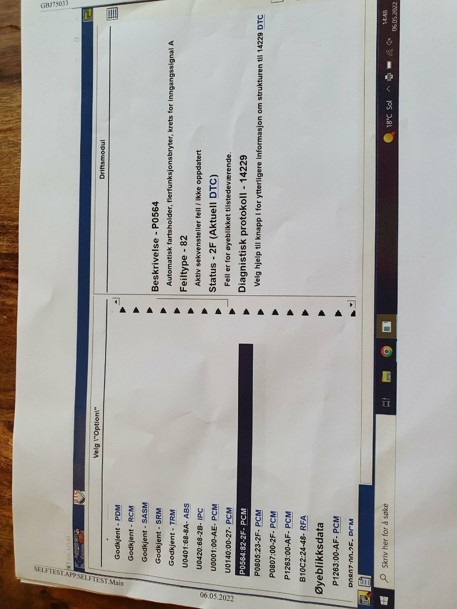

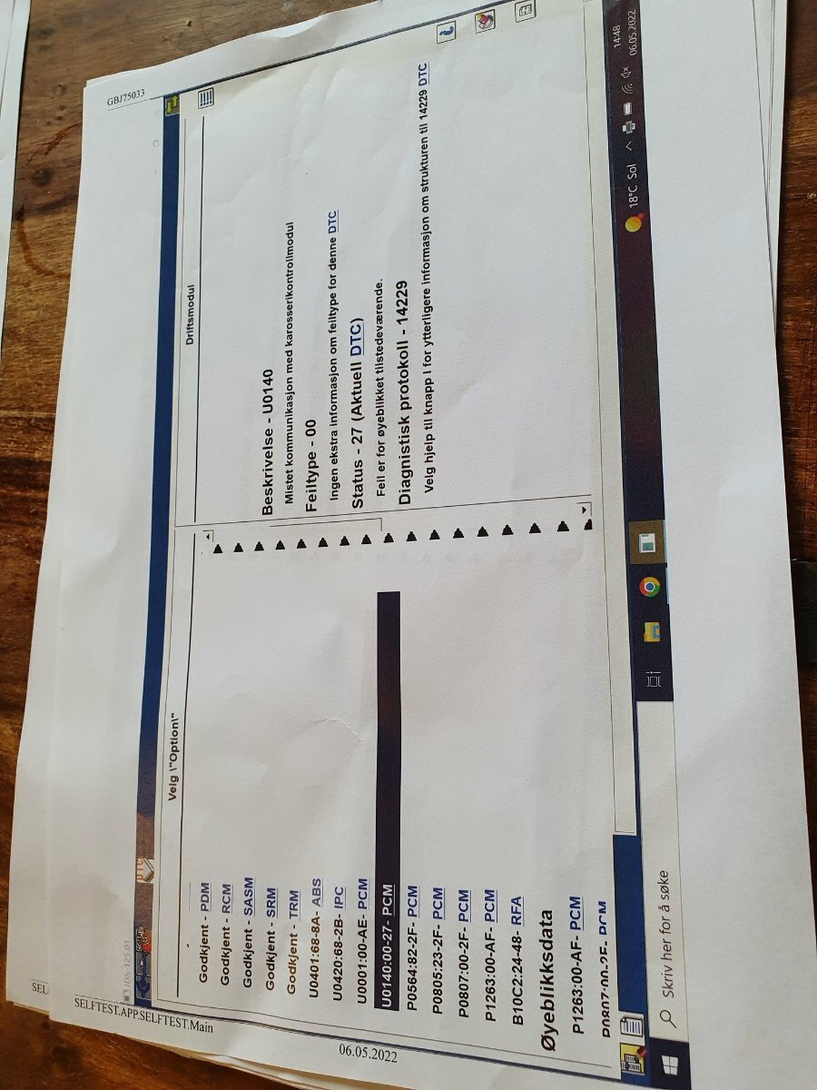

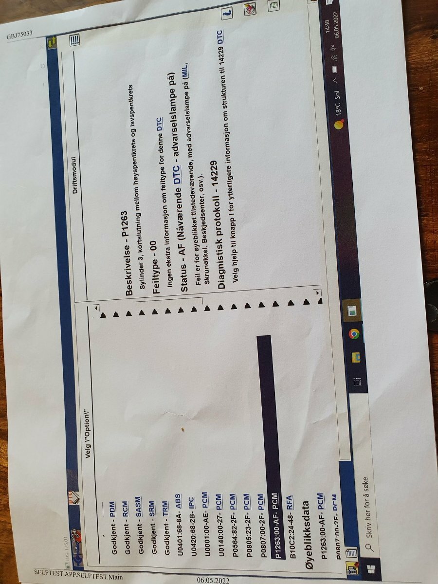

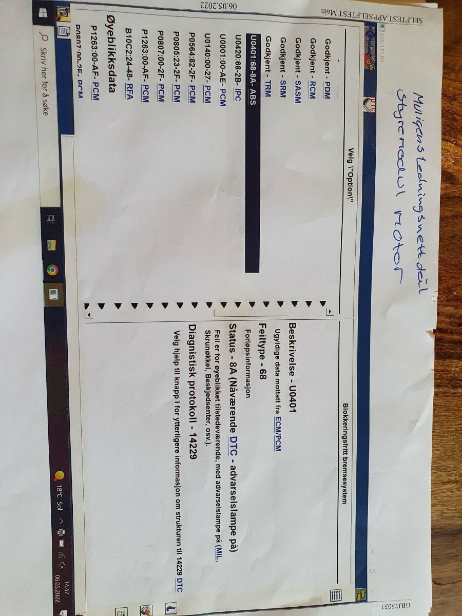

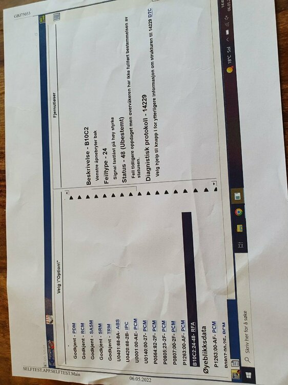

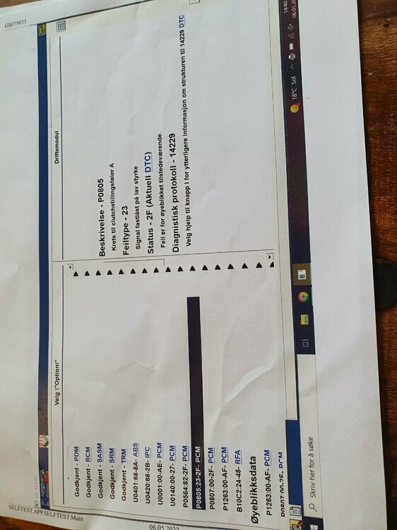

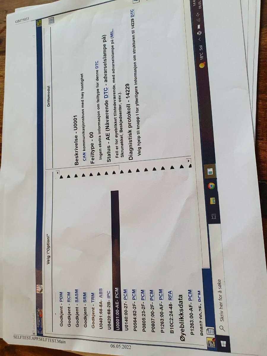

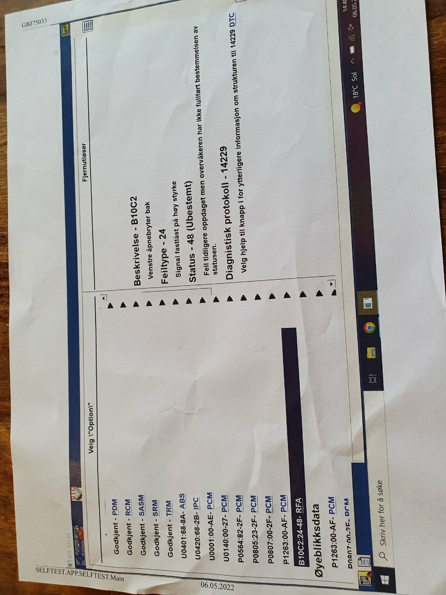

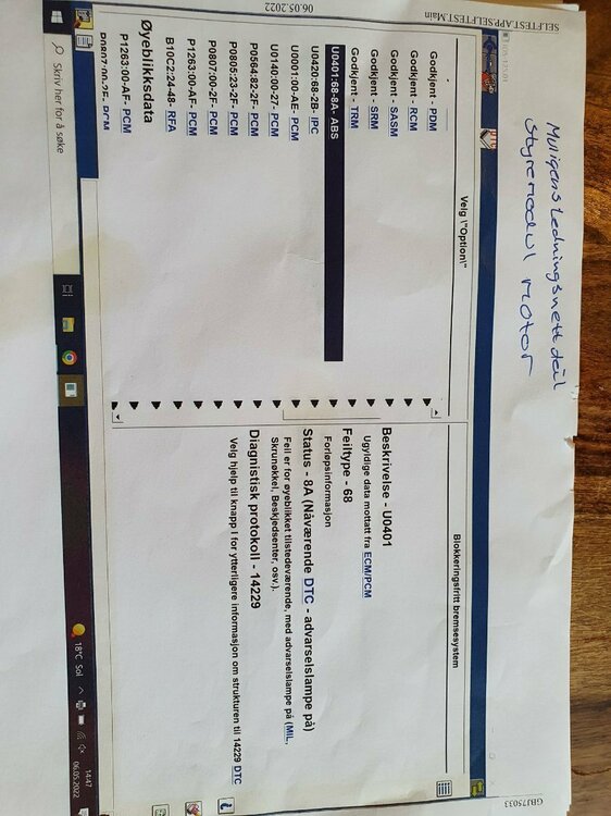

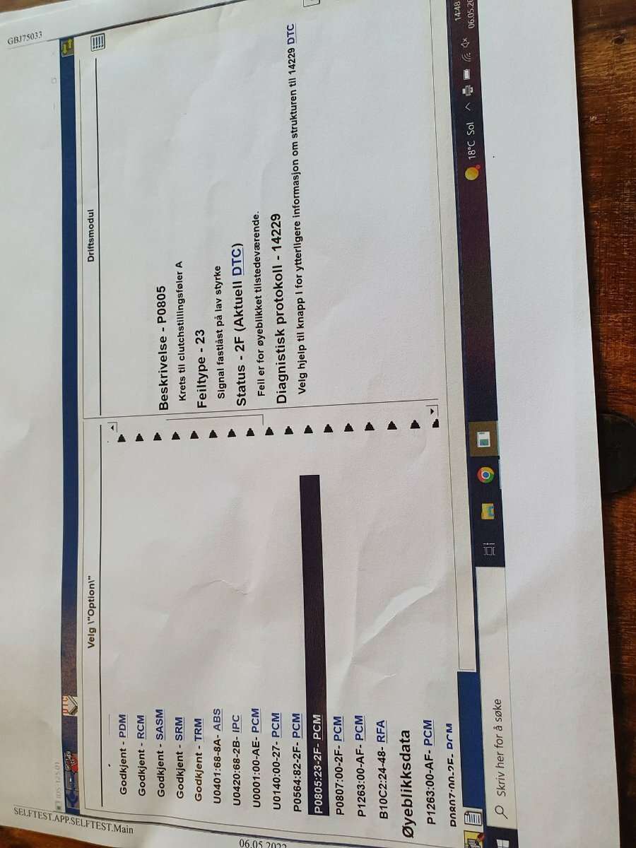

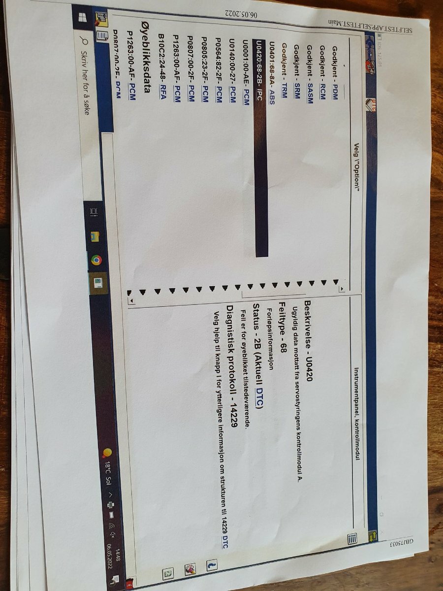

Dette er ikke alle, resten ligger dessverre igjen i campingvogna 😅 men disse feilkodene ble tatt før bilen konstant tror den er tom for diesel, dette skjedde for første gang for 2 uker siden

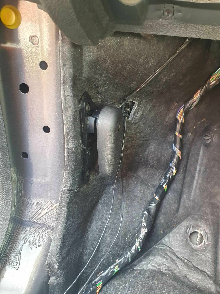

Jeg kan ikke finne noe bak her, jeg fant en stor lednings knute på venstre side av setet, men det var ikke noe sikringer eller releer der?

Oki, var det ikke kontakt på høyre siden heller ? Mener de to løse ledningene på bildet ditt, er jordet mot inner kanal litt lenger ned der, hender de irrer og har dårlig kontakt
