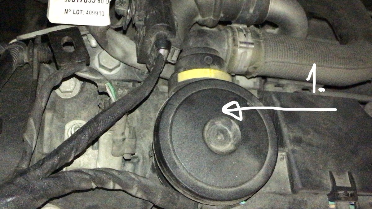

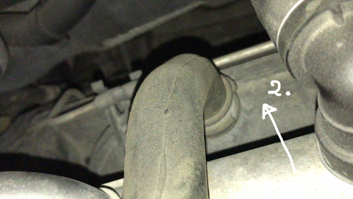

Balltus12 Posted October 9, 2022 Author Posted October 9, 2022 Hei. Er dette veivhusventilasjonen? Og vil det hjelpe å bytte denne eller rense denne på en måte tro? bilde1. Sitter det et filter her nede tro? der slangen fra toppdekselet går inn? bilde 2
grcossie Posted October 10, 2022 Posted October 10, 2022 Stemmer, er en oljefelle inni den runde plast dingsen, er ikke så mye å gjøre med de. Det beste hadde vært å la den ventilere i egen beholder med friluft uttak, men det er ikke lov da
