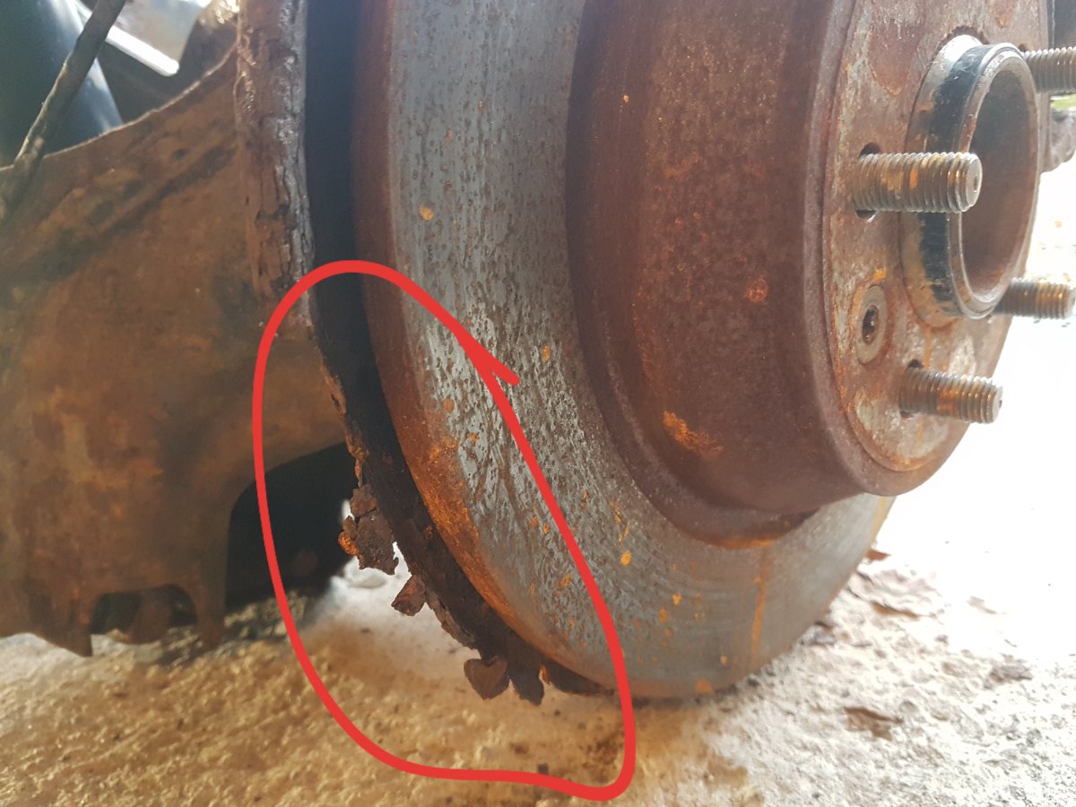

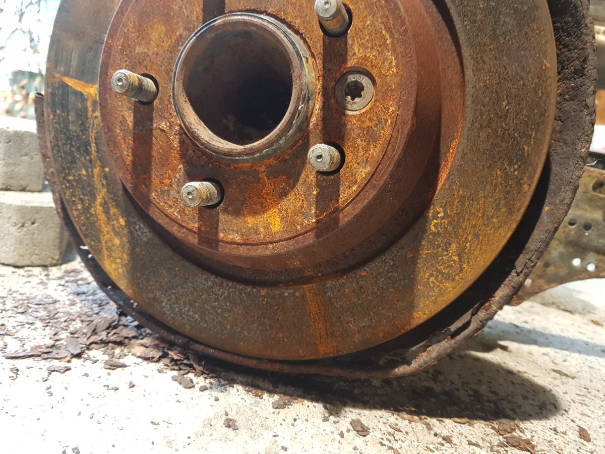

kje Posted October 24, 2022 Author Share Posted October 24, 2022 On 10/21/2022 at 2:35 PM, xr4ti said: Min erfaring er at det er jæ... vanskelig å bruke en slik blærepumpe. Har i flere år brukt en oljesuger Olje-/vätskebytare | HAMRON (jula.se) , lignende denne. Da får man et sterke vakum som varer lenger og du er sikker på at all luft kommer ut av systemet. Se der ja, da er det kun remontering igjen. Hvordan er de fremre foringene på de langsgående bærearmene som vi diskuterte tidligere? Jeg har en stor oljesuger men den har jeg brukt til olje. Gjør det noe om det er olje i slangen? Foringene på de langsgående bærearmene ser bra ut, men siden den ene bolten knakk får jeg ikke den løs fra ramma. Så igår kjøpte jeg en brukt ramme med de langsgående bærearmene. Men det er noe som er rustet i stykker rundt bremseskivene. Gjør det noe? Link to comment Share on other sites More sharing options...
grcossie Posted October 24, 2022 Share Posted October 24, 2022 Det går fint å bruke den, selv om det har vært olje i slangen. Bremseskjolda som er rustet der, er ikke noe krav til bremseskjold, men visst de henger løst er det mangel på eu kontroll Link to comment Share on other sites More sharing options...
kje Posted October 24, 2022 Author Share Posted October 24, 2022 1 hour ago, grcossie said: Det går fint å bruke den, selv om det har vært olje i slangen. Bremseskjolda som er rustet der, er ikke noe krav til bremseskjold, men visst de henger løst er det mangel på eu kontroll Er det bare å kappe av det som henger løst? Link to comment Share on other sites More sharing options...
grcossie Posted October 24, 2022 Share Posted October 24, 2022 1 time siden, skrev kje: Er det bare å kappe av det som henger løst? Ja det kan du Link to comment Share on other sites More sharing options...

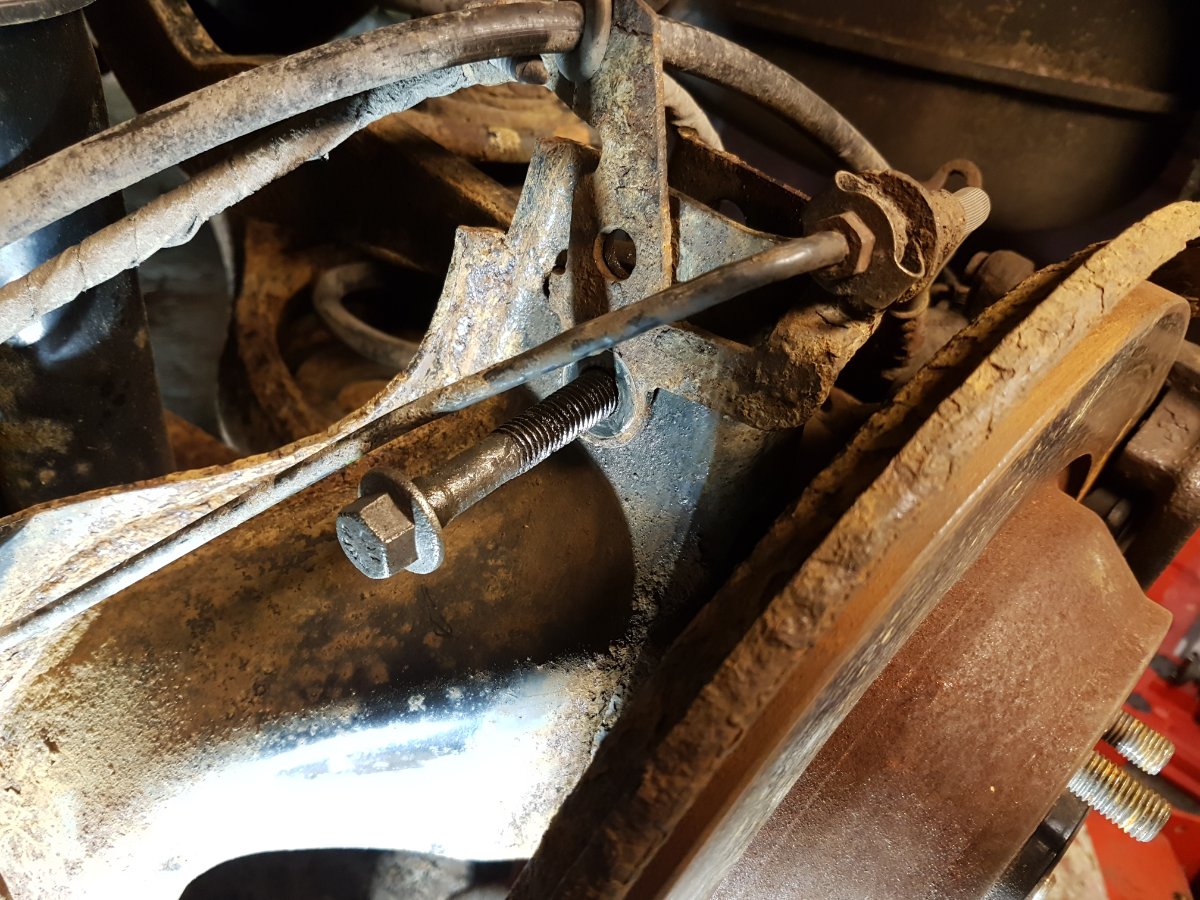

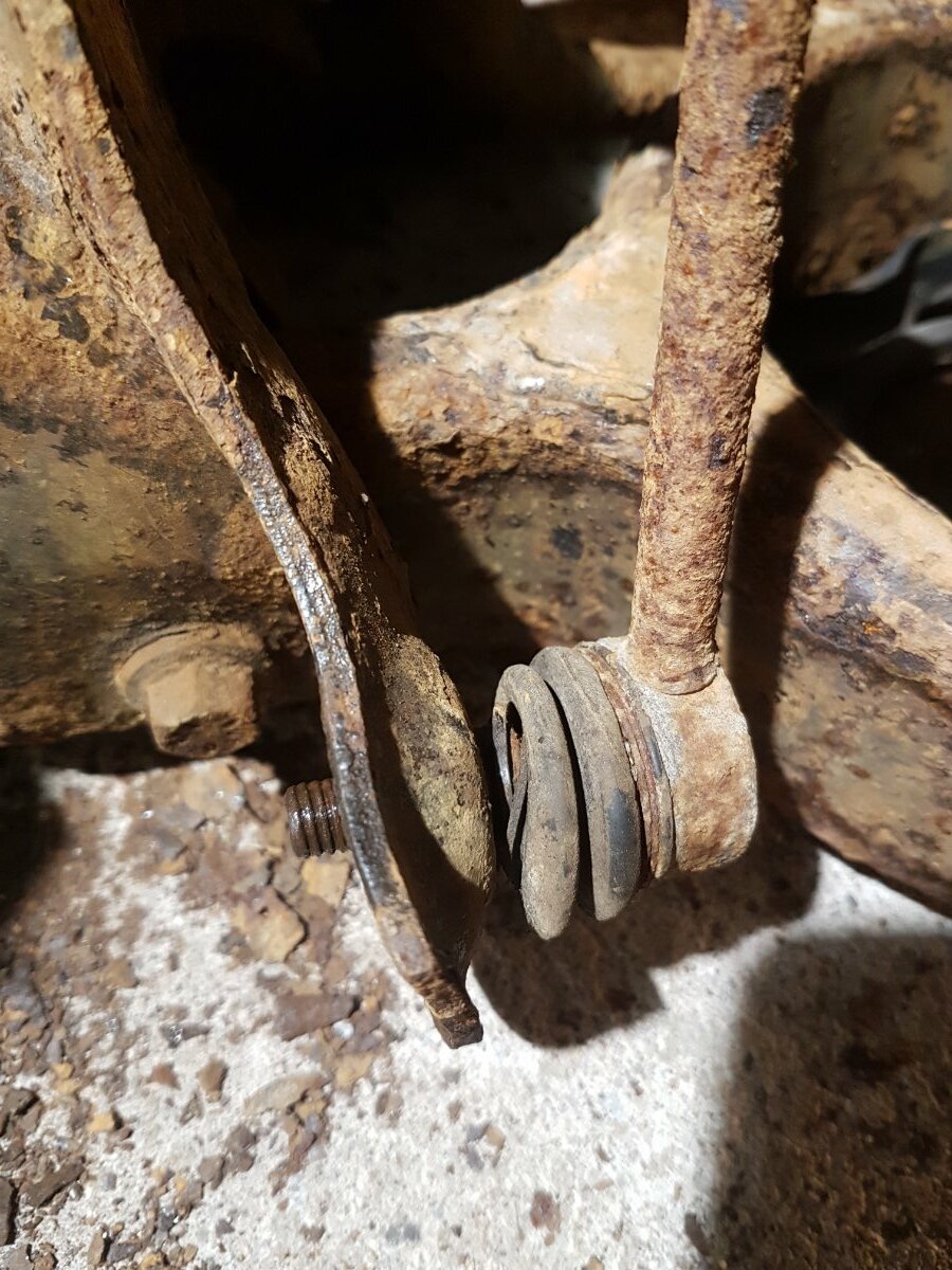

kje Posted October 27, 2022 Author Share Posted October 27, 2022 (edited) On 10/26/2022 at 9:42 PM, grcossie said: Greit å ta det før du kjører for mye og sliter dekka, men ellers ikke noe betydning for eu kontroll. Ikke farlig å kjøre med, men vær obs på at den kan dra ræva ut litt visst den er veldig ute av stilling Ok, takk. Driver å monterer ramma. Hvordan får jeg inn denne bolten? Den øvre bærebrua bindes sammen med den fremre bærearmen her, men hullene får jeg ikke til å synkronisere så bolten går ikke gjennom. Prøvde å jekke opp og dytte på navet uten hell. Må kanskje demontere hele ramma igjen? Edit: Jeg fikk det til med jekkestropper 😃 Edited October 28, 2022 by kje Link to comment Share on other sites More sharing options...

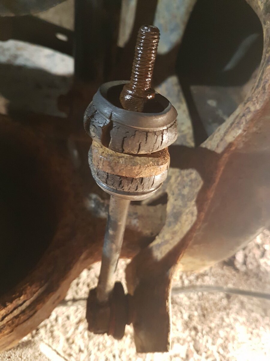

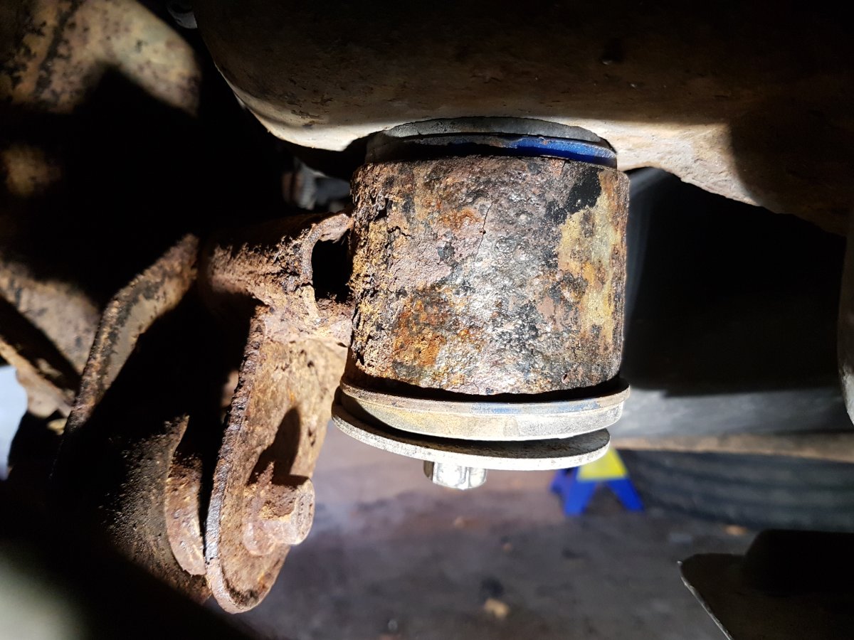

kje Posted October 30, 2022 Author Share Posted October 30, 2022 (edited) On 10/26/2022 at 9:42 PM, grcossie said: Greit å ta det før du kjører for mye og sliter dekka, men ellers ikke noe betydning for eu kontroll. Ikke farlig å kjøre med, men vær obs på at den kan dra ræva ut litt visst den er veldig ute av stilling Denne bolten/skiven ser urovekkende ut. Samme på andre siden. Det hjelper ikke dra til med muttertrekker. Er det foringen som er gåen? Eller skal det være sånn? Edited October 30, 2022 by kje Link to comment Share on other sites More sharing options...
grcossie Posted October 30, 2022 Share Posted October 30, 2022 Kan være at foringen begynner å bli litt slapp, men er sjelden vare å skifte de der, kan ha litt slark der Link to comment Share on other sites More sharing options...
kje Posted October 30, 2022 Author Share Posted October 30, 2022 2 hours ago, grcossie said: Kan være at foringen begynner å bli litt slapp, men er sjelden vare å skifte de der, kan ha litt slark der Ok, så jeg trenger ikke demontere alt igjen før jeg sender den på eu kontroll? Link to comment Share on other sites More sharing options...
grcossie Posted October 30, 2022 Share Posted October 30, 2022 1 time siden, skrev kje: Ok, så jeg trenger ikke demontere alt igjen før jeg sender den på eu kontroll? Nei ser ikke behov for det. Link to comment Share on other sites More sharing options...

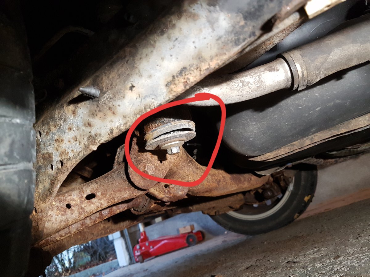

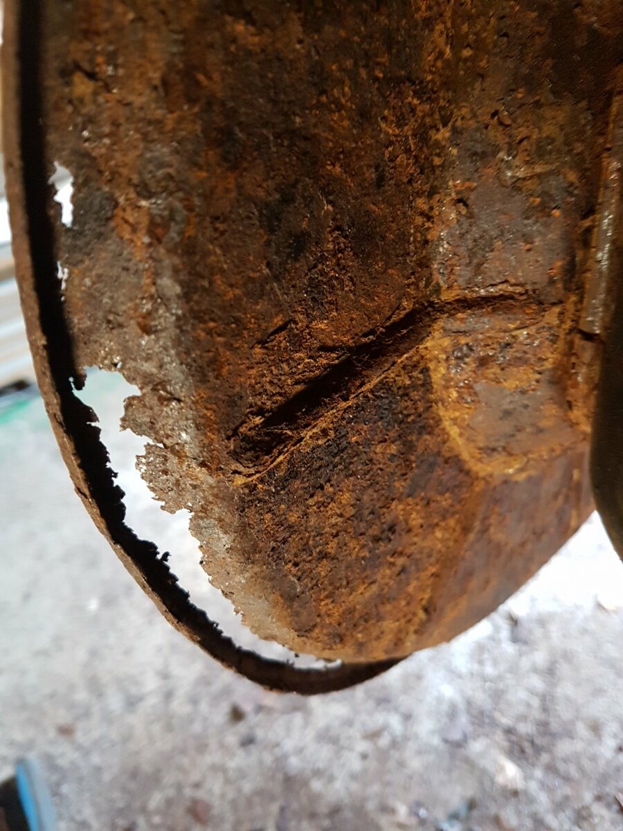

kje Posted November 1, 2022 Author Share Posted November 1, 2022 (edited) On 10/30/2022 at 3:54 PM, grcossie said: Kan være at foringen begynner å bli litt slapp, men er sjelden vare å skifte de der, kan ha litt slark der Er det trygt å kjøre med da? Det er en halv cm glipe i skiven der... Burde jeg gjøre noe med dette bremseskjoldet eller går det igjennom eukontroll? Edited November 1, 2022 by kje Link to comment Share on other sites More sharing options...
Sierrakaren Posted November 1, 2022 Share Posted November 1, 2022 Den der var nok litt i grenseland ja. Men vist du fjerner begge bak så går den igjennom eu kontrollen 🙂 Kan du bevege den med eit kubein? Er det slark må det nok gjørest noke med det. Om du legger 1 til skive under vil ikkje slakken bli borte? Nåverende biler: 91 Ford Sierra stv doch 90 Ford Sierra Cosworth 4x4 09 Ford mondeo duratec Link to comment Share on other sites More sharing options...
