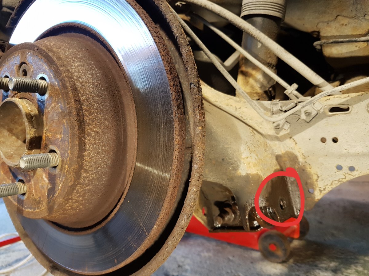

grcossie Posted October 1, 2022 Share Posted October 1, 2022 Usikker på om det følger med bolter der, handler sjelden der. Skal du løse røret der, må du skru opp overgangen mellom rør og slange da må du lufte bremser, jeg tenkte på andre enden Link to comment Share on other sites More sharing options...
kje Posted October 2, 2022 Author Share Posted October 2, 2022 On 10/1/2022 at 9:16 PM, grcossie said: Usikker på om det følger med bolter der, handler sjelden der. Skal du løse røret der, må du skru opp overgangen mellom rør og slange da må du lufte bremser, jeg tenkte på andre enden Hvor får jeg tak i bolter til bærebru? Har sjekket eurodel.no og skruvat.no men klarte ikke finne det... Link to comment Share on other sites More sharing options...
xr4ti Posted October 3, 2022 Share Posted October 3, 2022 Meg bekjent så er det kun Ford som har disse boltene/muttere. Anbefaler å benytte originale bolter/muttere og ikke kjøpe fks 8.8 bolter hos jernvareforretning. Link to comment Share on other sites More sharing options...
kje Posted October 3, 2022 Author Share Posted October 3, 2022 (edited) 8 hours ago, xr4ti said: Meg bekjent så er det kun Ford som har disse boltene/muttere. Anbefaler å benytte originale bolter/muttere og ikke kjøpe fks 8.8 bolter hos jernvareforretning. Er det ikke litt rart at nettbutikker selger bærebro men ikke bolter til å feste de med? Eller kan dette være riktig bolt?: https://www.bildeler.no/barebru-monteringssett/v/91109/ford/mondeo?arsmodell=2008&drivstoff=D&karosseri=807&motorkode=AZBA&drivhjul=1&akseldrift=Framhjulsdrift&girkasse=A&chassisnr=WF0GXXGBBG8G10007&bil=22518®nr=AJ66709#vare_beskrivelse_show Trenger jeg foring også eller er den integrert i bærebrua her: https://www.eurodel.no/baerebru-baerearm-delphi-tc3257 Edited October 3, 2022 by kje 1 Link to comment Share on other sites More sharing options...
grcossie Posted October 3, 2022 Share Posted October 3, 2022 Bolt settet der ser ut til å stemme, bærebruene der er med foringer, Link to comment Share on other sites More sharing options...
kje Posted October 3, 2022 Author Share Posted October 3, 2022 4 minutes ago, grcossie said: Bolt settet der ser ut til å stemme, bærebruene der er med foringer, Fint, takk. Er det noe justering/spissing jeg burde passe på ved skifte av bærebru? Og burde jeg ha bakstillingskontroll? Link to comment Share on other sites More sharing options...
grcossie Posted October 3, 2022 Share Posted October 3, 2022 Bør få tatt en 4hjuls kontoll når du er ferdig, endrer seg alltid litt ved en slik utskifting av deler Link to comment Share on other sites More sharing options...
kje Posted October 3, 2022 Author Share Posted October 3, 2022 23 minutes ago, grcossie said: Bør få tatt en 4hjuls kontoll når du er ferdig, endrer seg alltid litt ved en slik utskifting av deler Ok. Jeg har allerede kappet av den gamle bærebrua. Er det noe jeg burde ha merket av der før jeg kappet bolten? Link to comment Share on other sites More sharing options...
grcossie Posted October 3, 2022 Share Posted October 3, 2022 Nei det er ikke så nøye, får justert det uansett Link to comment Share on other sites More sharing options...

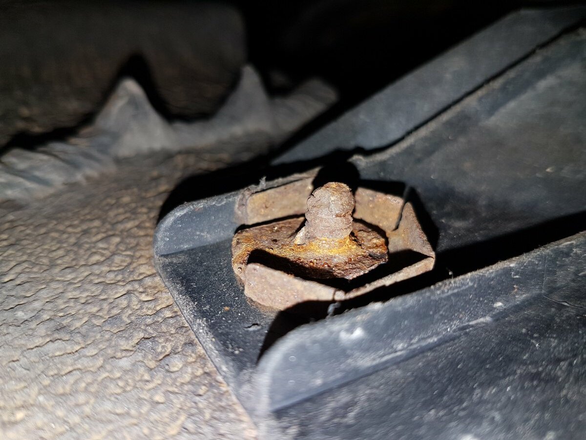

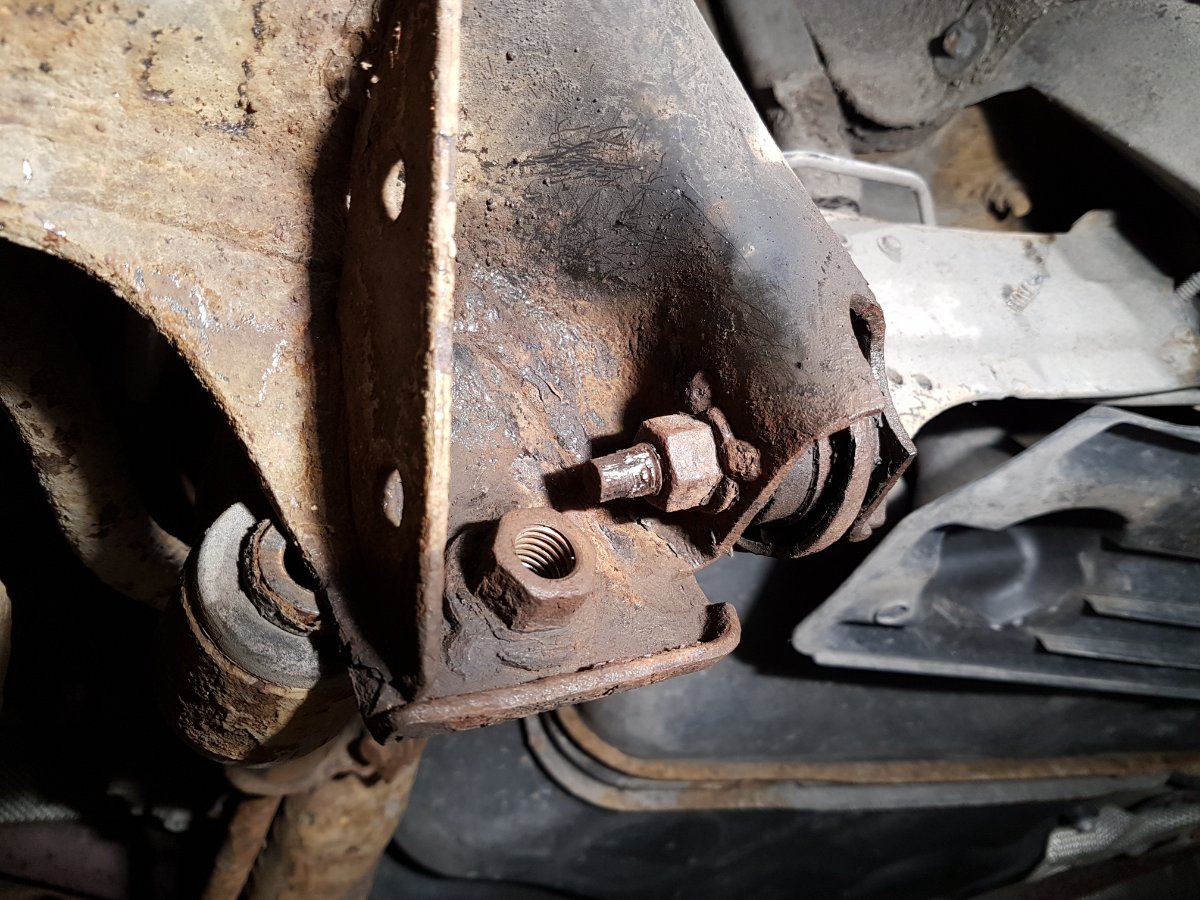

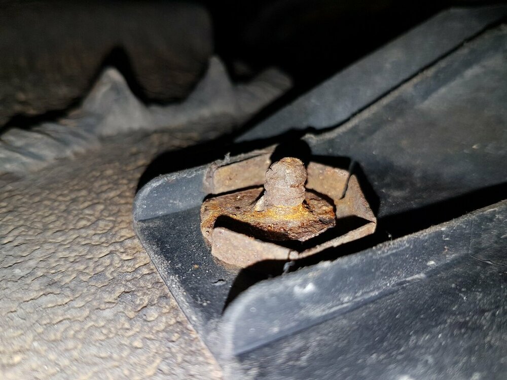

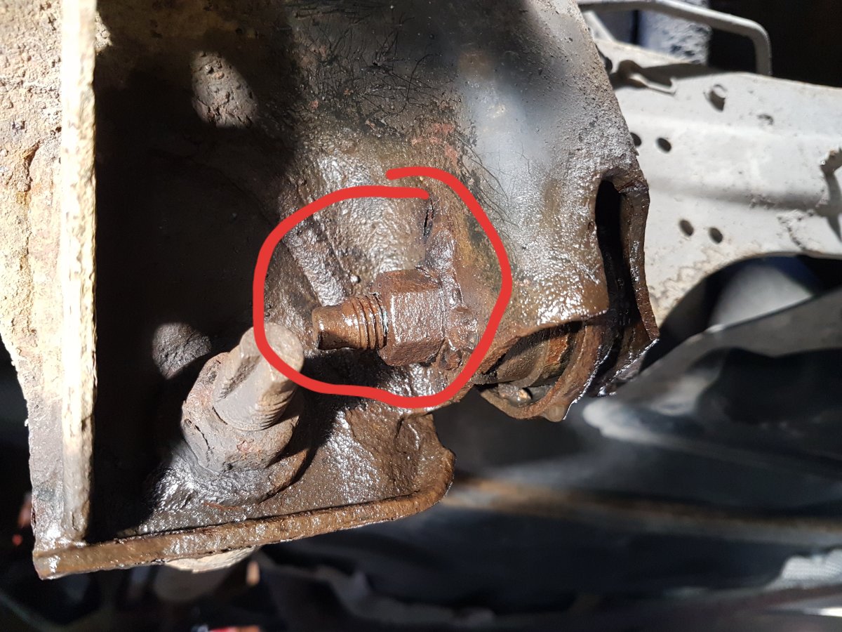

kje Posted October 11, 2022 Author Share Posted October 11, 2022 (edited) On 10/3/2022 at 9:44 PM, xr4ti said: Nja, ikke så rart det. Gjenbruk at festemateriell er jo det som er vanlig men fks alternative VAG-deler har alltid hatt komplette sett, deler og monteringssett. Men det er jo fint at det finnes monteringssett også til Mondeo, takk for tips. Nå knakk hodet på den ene bolten bak til en av armene fra den langsgående bærearmen. Brukte vekselsvis muttertrekker og latmansarm og 5-56. Hvordan får jeg denne ut nå? Mutteren på andre siden tror jeg er sveiset fast. Får jeg denne bolten ut? Den stikker ut fra den fastsveisede mutteren på baksiden: Edited October 11, 2022 by kje Link to comment Share on other sites More sharing options...
xr4ti Posted October 11, 2022 Share Posted October 11, 2022 Var da veldig å du sliter med de boltene da 😲 Det hender de er litt trege men at de knekker har jeg ikke opplevd på Mondeo (hittil). Varme er nok tingen, helst induksjon men det er det jo ikke mange som har i hobbyverkstedet så jeg bruker en slik enkel gassbrenner fra Jula/Biltema Brennermunnstykke | Piezotenning | MEEC TOOLS | Jula Tar litt tid men funker greit. På det du spør om, ta vekk boltene du har til venstre på bildet, varm opp knekt bolt/bolttuppen og prøve med en tang og se om du får løsnet den. Har du sveiseapparat så kan du prøve å sveise en mutter på boltenden, varme opp og prøve å skru den ut. Går ikke det så er vel siste utvei å kappe vekk den mutteren, fjerne restene og sveise på en ny mutter eller å bruke en nylonlock-mutter og ny bolt. Link to comment Share on other sites More sharing options...
kje Posted October 11, 2022 Author Share Posted October 11, 2022 43 minutes ago, xr4ti said: Var da veldig å du sliter med de boltene da 😲 Det hender de er litt trege men at de knekker har jeg ikke opplevd på Mondeo (hittil). Varme er nok tingen, helst induksjon men det er det jo ikke mange som har i hobbyverkstedet så jeg bruker en slik enkel gassbrenner fra Jula/Biltema Brennermunnstykke | Piezotenning | MEEC TOOLS | Jula Tar litt tid men funker greit. På det du spør om, ta vekk boltene du har til venstre på bildet, varm opp knekt bolt/bolttuppen og prøve med en tang og se om du får løsnet den. Har du sveiseapparat så kan du prøve å sveise en mutter på boltenden, varme opp og prøve å skru den ut. Går ikke det så er vel siste utvei å kappe vekk den mutteren, fjerne restene og sveise på en ny mutter eller å bruke en nylonlock-mutter og ny bolt. Takk. Ja har knekt tre bolter nå. Jeg har ikke sveiseapparat. Kanskje det fungerer å gjøre som på videoen her? https://youtu.be/dJfkCj3FWBs Link to comment Share on other sites More sharing options...
grcossie Posted October 11, 2022 Share Posted October 11, 2022 Skjær vekk den sveiste mutteren og bruk en vanlig låsemutter istedet Link to comment Share on other sites More sharing options...
kje Posted October 11, 2022 Author Share Posted October 11, 2022 3 hours ago, grcossie said: Skjær vekk den sveiste mutteren og bruk en vanlig låsemutter istedet Jeg tok vekk boltene jeg har til venstre på bildet, varmet opp knekt bolt/bolttuppen og prøvde med en tang men fikk ikke løsnet den. Problemet er at jeg kommer ikke til med hverken vinkelsliper eller dremel Link to comment Share on other sites More sharing options...
grcossie Posted October 11, 2022 Share Posted October 11, 2022 Stor hammer og en meisel, så slår du de av Link to comment Share on other sites More sharing options...
kje Posted October 12, 2022 Author Share Posted October 12, 2022 8 hours ago, grcossie said: Stor hammer og en meisel, så slår du de av Går mutteren av med meisel selv om bolten også er inni? Link to comment Share on other sites More sharing options...

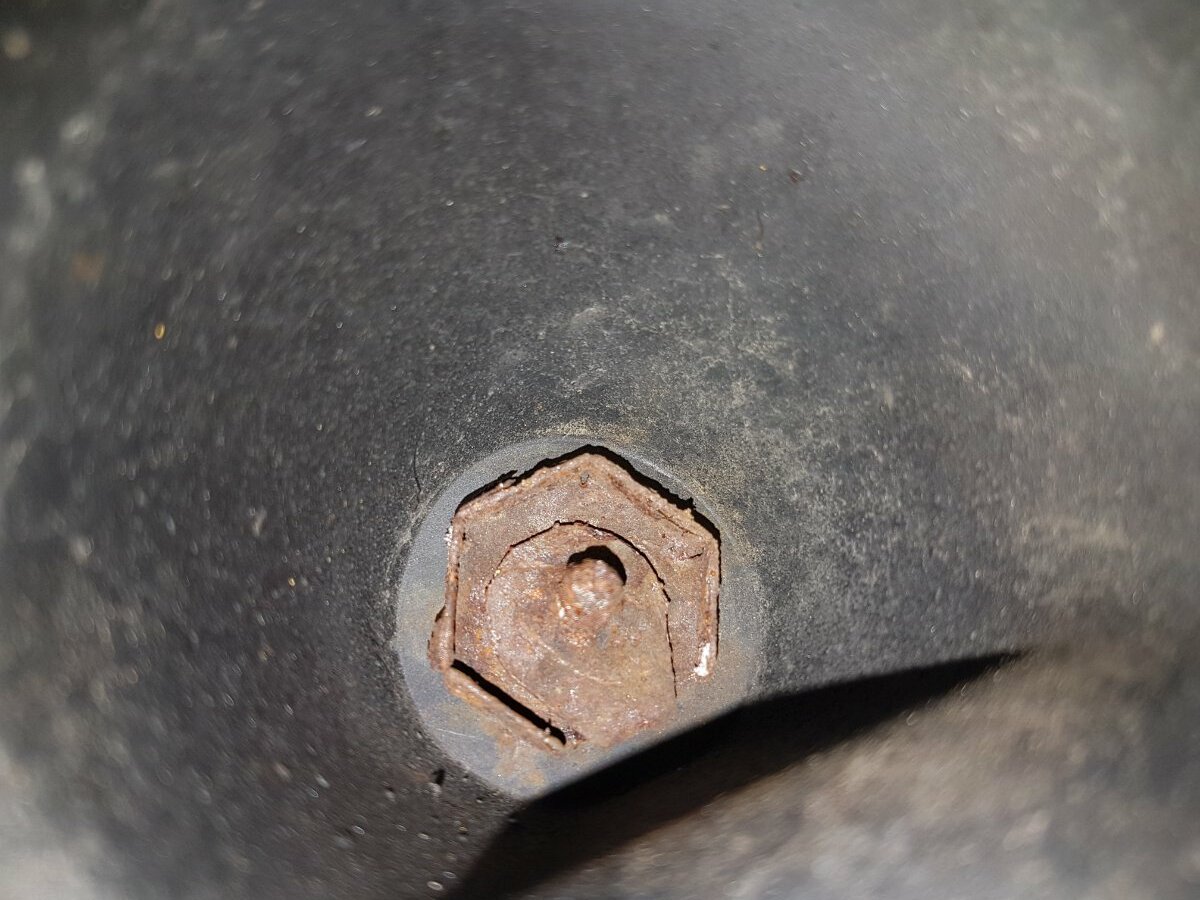

kje Posted October 18, 2022 Author Share Posted October 18, 2022 Hvordan får jeg av disse klipsene? Link to comment Share on other sites More sharing options...
xr4ti Posted October 18, 2022 Share Posted October 18, 2022 En sekskant-pipe er det enkleste (husker ikke størrelsen) eller å bruke to tenger samtidig og vri moturs. De klipsene der ser veldig rustne ut så spørs om du får de av hele 🤔 Link to comment Share on other sites More sharing options...

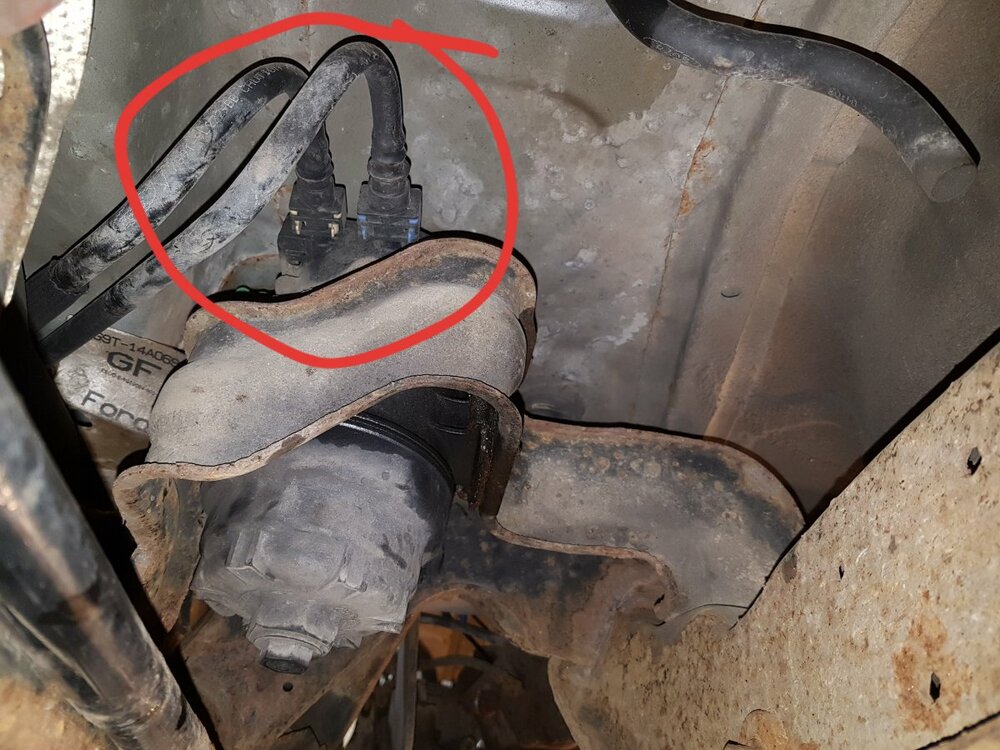

kje Posted October 20, 2022 Author Share Posted October 20, 2022 On 10/18/2022 at 4:48 PM, xr4ti said: En sekskant-pipe er det enkleste (husker ikke størrelsen) eller å bruke to tenger samtidig og vri moturs. De klipsene der ser veldig rustne ut så spørs om du får de av hele 🤔 Takk. Jeg fikk de av. Hvordan demonterer jeg dieselfilteret? Ser ut som det er hektet på ramma men jeg får det ikke av. Kan jeg demontere de to slangene til dieselfilteret? Eller spruter det ut diesel da? Må jeg vakumere systemet for å få start på den igjen da? Link to comment Share on other sites More sharing options...
xr4ti Posted October 20, 2022 Share Posted October 20, 2022 Usikker på hvordan man tar av filterholder, har kun byttet filter. Ja, må vakumere systemet og det kan noen ganger være litt vrient så om du får det løs uten å koble fra er vel det beste. Link to comment Share on other sites More sharing options...
kje Posted October 20, 2022 Author Share Posted October 20, 2022 19 minutes ago, xr4ti said: Usikker på hvordan man tar av filterholder, har kun byttet filter. Ja, må vakumere systemet og det kan noen ganger være litt vrient så om du får det løs uten å koble fra er vel det beste. Hvordan vrient er det å vakumere systemet? Er fordi det er vanskelig å få start på den etterpå pga luft i systemet? Link to comment Share on other sites More sharing options...
