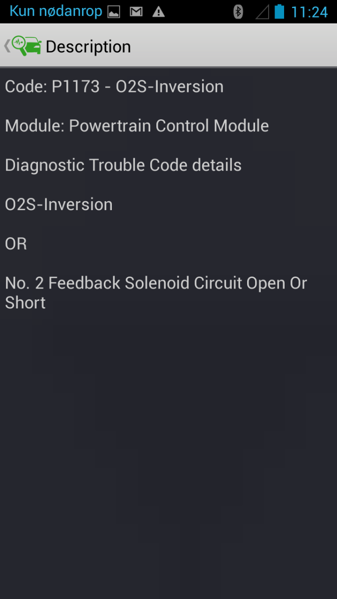

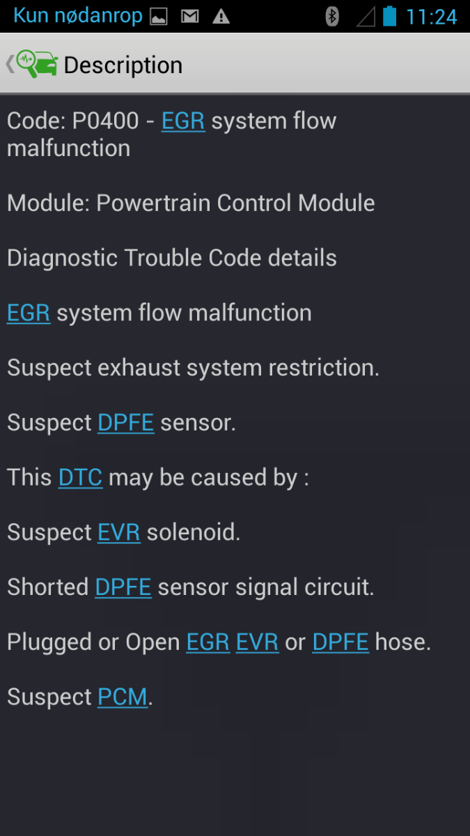

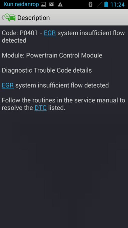

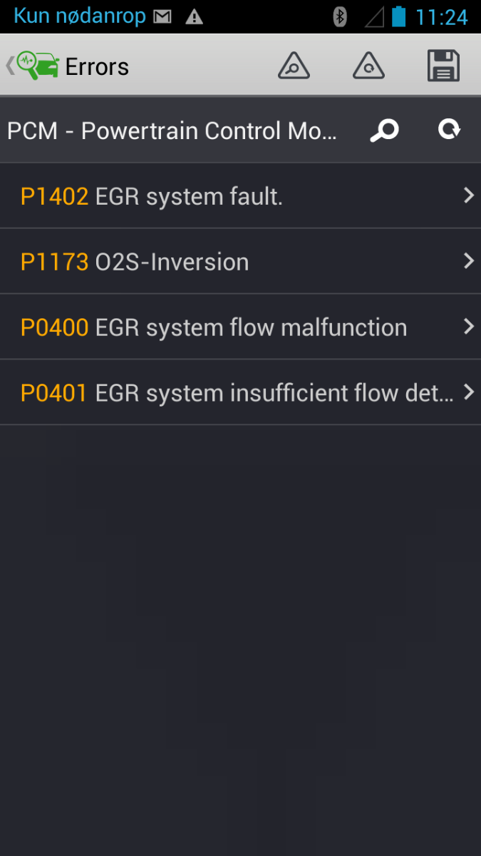

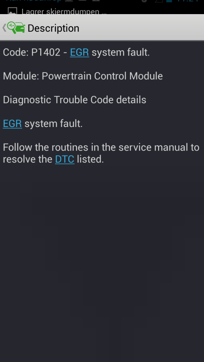

amyren Posted August 17, 2022 Author Share Posted August 17, 2022 (edited) På 16.8.2022 den 11.41, skrev xr4ti: Kjedelig sak. Om EGR har vært blendet så er det jo naturlig å tenke at den ikke er årsaken, er jo da naturlig å se på andre årsaker som sensorer og pumper/dyser. Jeg kjenner dessverre ikke denne motoren og vet ikke en gang om det er pumpe eller commonrail på den. Har du forsøkt å finne noe info via OBD ? Verkstedet sjekket forøvrig at EGR ventilen gikk tilsynelatende som den skulle, men de hadde en teori om at potmeteret i den kunne være dårlig. Jeg er usikker på om dette kan medføre at bilen ikke starter. Men jeg lurer på om den går helt som den skal etter at blendingen ble fjernet, da jeg mener det er et dødpunkt på gassen som jeg ikke har lagt merke til før. Angående kamaksel sensor så fant Hayes boken som jeg leste litt i. Fant et avsnitt om veiaksel sensoren, men ikke noe om kamaksel sesor. Antar derfor at det ikke er kamakselsensor i disse bilene? Sensoren på veivakselen ser forsåvidt nokså grei ut å skifte, gitt at den torx skruen lar seg åpne. EDIT: Fant fram det gamle VLink OBD2 adapteret mitt og fikk det til å fungere med bilen Ligger for det meste feilkoder mot EGR ventilen, samt en OS2 Inversion som jeg må google litt for å finne ut mer om. Edited August 17, 2022 by amyren oppdatering av info Link to comment Share on other sites More sharing options...
