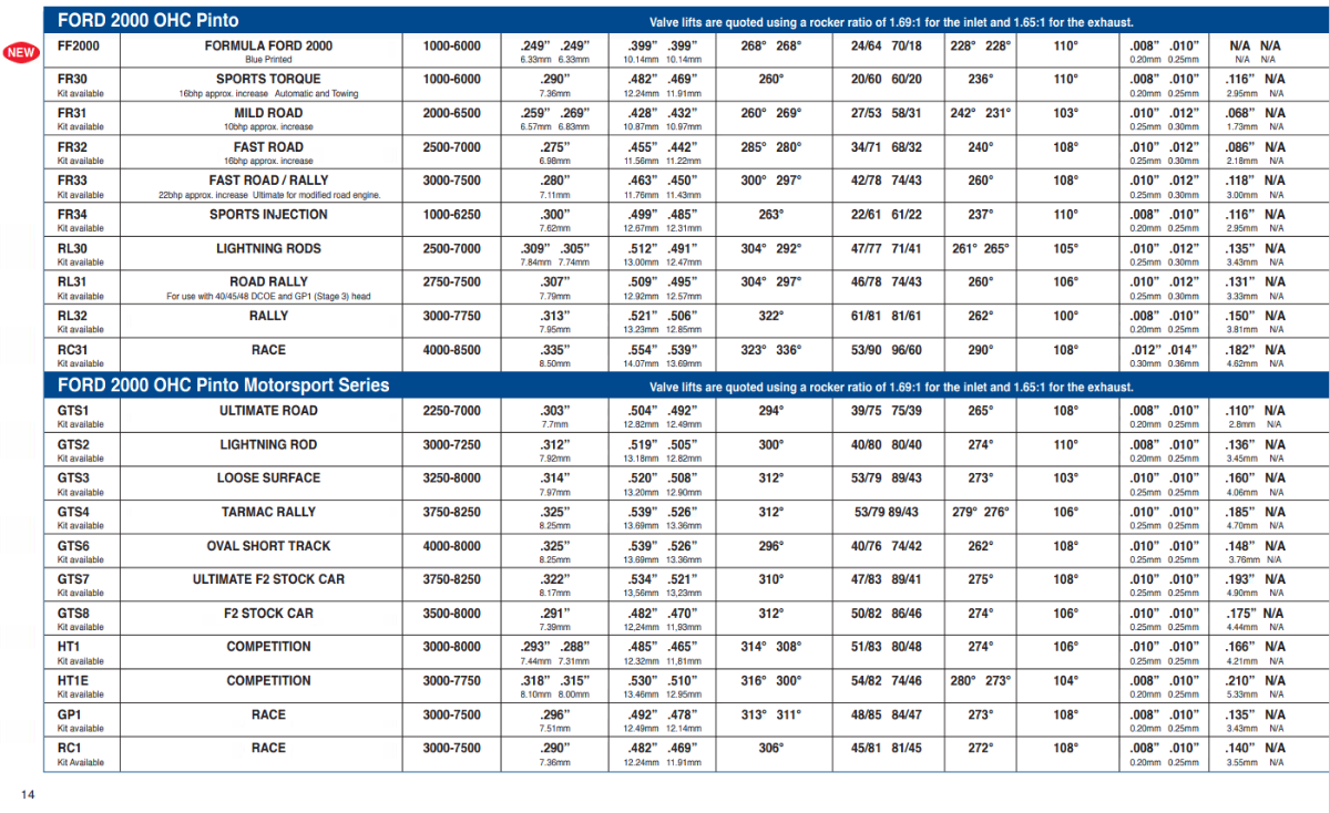

SierraCL Posted October 13, 2024 Author Posted October 13, 2024 Har litt gøy av alle sammenligningene til Penguin. Det er info i alle fall ikke jeg har sett før. Åtte forskjellige kammer testet på samme motoroppsett mener jeg. Har prøvd å legge ved data på kammene så man ser hva som foregår. std kam mot bp285 gts4 mot bf63 rl31 wr40 gts3 og gts5 Små forskjeller, men litt artig på den siste der at den mildeste ser ut til å gjøre det best nesten over alt.
RS 1000 Posted October 14, 2024 Posted October 14, 2024 Denne type tester er alltid underholdende og lærerike og etterhvert blir de gjerne bekreftende også. 50 mm forgassere på 4 syl. motorer og Dominatorforgasser på V8 motorer gir nesten alltid de "Flotteste tallene". Så er det veldig viktig å ikke glemme at ett dynopapir avslører ca. 30% av en motors egenskaper. Kammen som gir de flotteste kurvene funker ofte dårlig eller kort i praksis. Bensinforbruket på rolig kan bli direkte voldsomt. Dette har vi sett i praksis her lokalt alt for mange ganger. Spec. på BP285 kammen er verd en studie, spesielt i forhold til aktiviteten rundt ØD. ;) Hovedproblemet med inkompetanse er at innehaveren sjelden er klar over dette selv. Vedkommende fortsetter derfor sitt virke med å ødelegge for alle dem som tar kontakt.

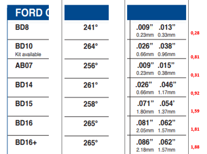

SierraCL Posted October 14, 2024 Author Posted October 14, 2024 Det er uendelig mye greier å sette seg inn i. 285 kammen har jeg heller ikke funnet tilsvarende av så den er noe for seg selv. Tolker det som at ekstra overlapp er greia her så blir gøy å se om rs200 her får noe gains med grenrør "tabellene" mine ble stort sett uleselig ser jeg så legger ut en samling til. Til advarsel så er overlapp og lsa "regnet ut" selv så her kan feil foreligge.

RS 1000 Posted October 15, 2024 Posted October 15, 2024 (edited) 16 hours ago, SierraCL said: Det er uendelig mye greier å sette seg inn i. 285 kammen har jeg heller ikke funnet tilsvarende av så den er noe for seg selv. Tolker det som at ekstra overlapp er greia her så blir gøy å se om rs200 her får noe gains med grenrør "tabellene" mine ble stort sett uleselig ser jeg så legger ut en samling til. Til advarsel så er overlapp og lsa "regnet ut" selv så her kan feil foreligge. Ja, det er det og dette bringer tilbake minner om hvordan man selv holdt på, men med blanke ark og kulepenn dengang da. Det tar faktisk ÅR å opparbeide seg en viss oversikt. Hovedproblemet med å forholde seg for sterkt til "offseat" eller "advertised duration" numrene er at alt for mange kamakslinger har alt for like numre, men veldig forskjellige egenskaper. Ett av de verste eksemplene er Cosworth hvor "alle kammene" fra "alle" leverandørene er 264 grader +/- ørlite, fra milde BD10 til ville BD16+. Det gir ingen mening og er ergo bare forvirrende. Heldigvis har Kentcams latt seg inspirere av Catcams og alle i USA og begynt å oppgi durasjon på 1,0 mm løft. Interessant å sammenligne Lightning Rod(s) kammene GTS2 og RL30. Edited October 15, 2024 by RS 1000 1 Hovedproblemet med inkompetanse er at innehaveren sjelden er klar over dette selv. Vedkommende fortsetter derfor sitt virke med å ødelegge for alle dem som tar kontakt.
RS 1000 Posted October 15, 2024 Posted October 15, 2024 (edited) Her hvordan jeg får frem en viss oversikt: Plutselig dukker det opp "store rom" mellom de forskjellige kammene. Da kan man virkelig begynne å spekulere spesifikt på hva man selv ønsker seg. Edited October 15, 2024 by RS 1000 Hovedproblemet med inkompetanse er at innehaveren sjelden er klar over dette selv. Vedkommende fortsetter derfor sitt virke med å ødelegge for alle dem som tar kontakt.
SierraCL Posted October 15, 2024 Author Posted October 15, 2024 Litt øyeåpner den første tabellen. Se også FF2000 vs FR30, den mildere har 8* mer durasjon @1mm enn den "villere". Holdbarhetsknep fra Ford kanskje? Ikke mye igjen av fr32 kammen på 1mm løft heller... Måtte tenke litt på de rød talla i siste bilde, men det er median ventilløft i overlappet trur jeg
RS 1000 Posted October 16, 2024 Posted October 16, 2024 Øyeåpnere og nestenulykker er de beste lærepunktene man har. Det stemmer og i tillegg er FF2000 merket med NEW. Spørsmålet blir hvorfor valgte man å ta frem en helt ny kam som på papiret er vesentlig kjipere enn de gode, gamle og velfungerende kammene? Mistankene går i retning av at kompetansesvake kunder fyller moderne miljøoljene som er blottet for motorvennlige godstoff. Moderne motorer utvikles for å kunne overlever på frøkenpisset, men ventilsystemet på disse gamle steinknuserne ble designet på en tid hvor motoroljene var designet for å beskytte motoren mot unødvendig slitasje. Nei, ikke hvis du har Advertised Duration som utgangspunkt. Det er ikke alltid det beste, som vi ser. Det stemmer det. Uansett hva man velger av durasjoner og løft på en singel kam, så ender det ALLTID med "median ventilløft i overlappet". Dette er uunngåelig. Det eneste eieren, ved hjelp av justerbare kamdrev, kan bestemmer er hvor veiven står, i eller rundt ØD, når dette inntreffer. Hovedfordelen med DOCH motorer er at man vanligvis enkelt kan endre denne verdien ved hjelp av de justerbare kamdrevene. 1 Hovedproblemet med inkompetanse er at innehaveren sjelden er klar over dette selv. Vedkommende fortsetter derfor sitt virke med å ødelegge for alle dem som tar kontakt.
