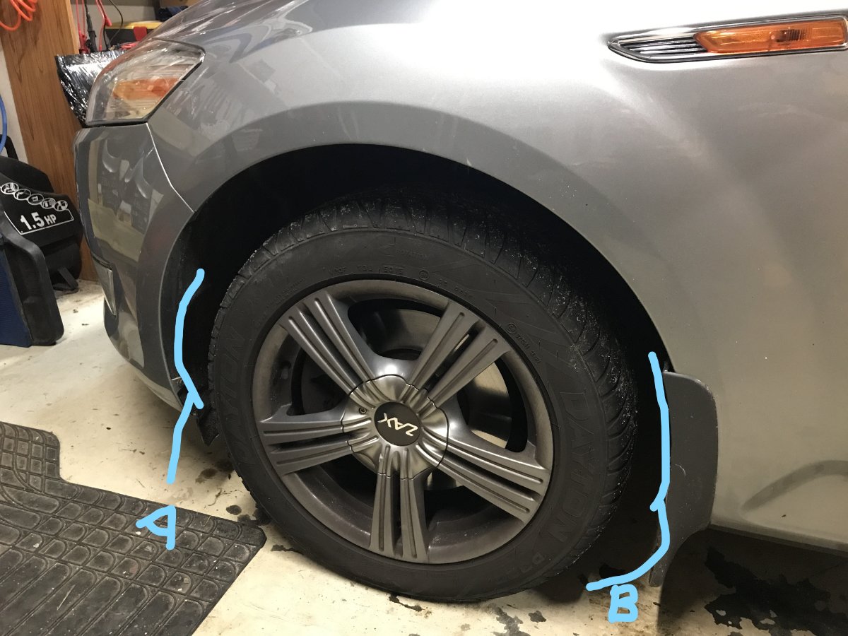

Ingen sikringer er gått under hanskerommet.. Målte også på kontakten til ac kompressoren. Helt død og det var bra da jeg vet den ikke får strøm. ac kompressoren ok.( hadde selvfølgelig ac på når jeg målte. ) I morgen skal jeg sjekke opp den hvite/lilla ledningen som jeg har hørt flere har hatt problemer med at det er brudd i. Det vil si den tynne ledningen som går inn på vifta og bak locariskjerm på venstre side. Men er det i frontskjermen front eller frontskjermen bak jeg kommer til denne Grcossie?    har markert a og b.

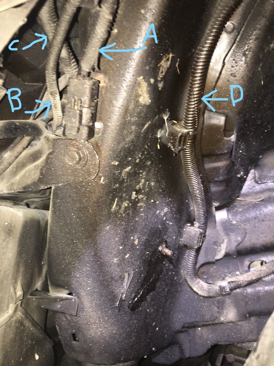

hei . Nå har jeg endelig fått litt tid i garasjen og har skrudd delvis av locariskjermen. Her er det noen ledninger. Ser det er en kontakt der men er usikker på om det er denne . Men nå er jeg på god vei Grcossie. Lurer på om du vet hvor den hvite ledningen fra vifta kommer ut? hvilken ledningsbunt? (dersom jeg kan kalle det det.)
legger med et bilde av det jeg ser når jeg nå har delvis fjernet skjermen.
ok. bare så jeg ikke misforstår. den svarte kontakten du refererer til er det den jeg har markert i bilde som A som går til motorstyringa pin c2? eller er A en annen ledning.
