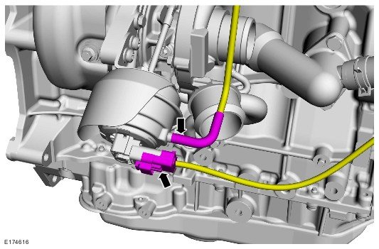

Når den gåi nød, så er det begrenset turtall du får. Kan være at den variable geometrien i turboen, henger seg opp pga av sot, Den blir styrt av en actuatorklokke som også har en stillingsføler. Ta av slangen inn på actuator og bruk en håndpumpe for å se om staget beveger seg nok
Strålende @grcossie! Takk 🙂
Må få tak i en egnet pumpe...
Leste et annet sted at noen hadde opplevd at den vinkel-koblinga ut av klokka på vakumet ikke satt godt nok. Og det kan jo stemme opp mot at jeg så langt opplever problemer kun når bilen er varm. Da har jo ting utvidet seg og ev. sprekk i den koblinga eller at det sitter utett gir en lekasje som helt klart vil gi de symptomene jeg opplever.
I går skjedde det etter at jeg hadde foretatt en forbikjøring. Det vil si at turboen helt sikkert hadde maks effekt og da sikkert med vakumet aktivert. Så slipper jeg gassen, og da virker ikke geometrien etterpå. Dvs. den virker etter hvert som jeg får turtall som jeg da oppdaget. Tenker da at geometrien er bevegelig fordi den nettopp kanskje har gått fra maks til minimum, men ikke vil opp igjen.
Ligger geometrien på eksossiden eller luftinntaksiden av turboen?
Hva kan man ev. gjøre hvis dette handler om sot?
Kan den actuaterklokka byttes hvis nødvendig?

Geometrien er på eksos sida, lager variabel diameter på eksoshjulet. For å komme til den, må turbo demonteres og åpnes. Litt usikker på om Ford selger klokka løs på de, gjorde ikke det på gamle modellen, men kan sikkert få de andre plasser som forhandler turbo. Sittter en vakum ventil, som styrer lufta inn på klokka, hender de legger seg ned også, er et filter inni de, som kan rengjøres
