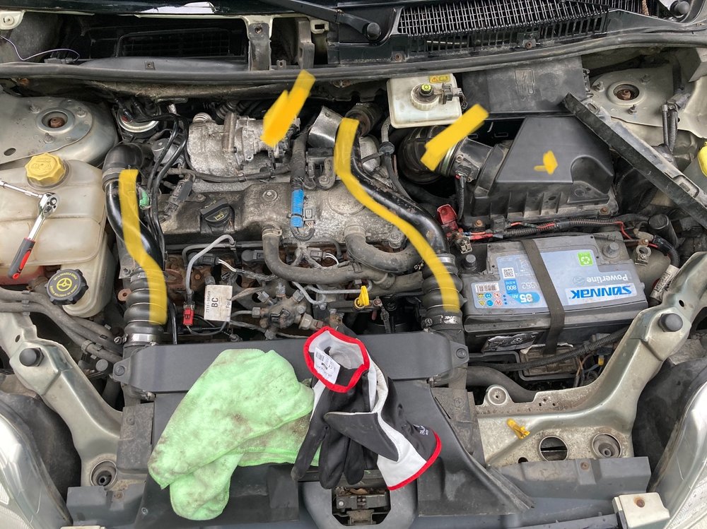

Fireprint Posted July 18, 2021 Posted July 18, 2021 Hei! Jeg har noen spørsmål jeg håpet noen her kunne hjelpe meg med. fikk feilmelding P0406, ok egr et sted tett tenkte jeg. Ser at slangen fra luftfilterboks til motor har sprekk, håper det er problemet, bytter denne men samme feil. Ok da er det rens av sensorer sin tur. Tar av den ved luftfilteret, renser og gjør det samme med den som står på intercooler venstre side. Fortsatt P0406 når jeg får turtall over 1500.. greit, da kjøper jeg inn den elektroniske delen av egr (høyre side øverst) og når jeg setter den nye på vrir jeg om pendelen som er på motstykket og dette beveger seg helt fritt. .. Setter inn den nye elektroniske delen av egr..samme irriterende pip.. feilkode P0406. skrur da av alt fra intercooler og sjekker etter hull etc, ingenting ser ut til å være feil. Er det noen som kan være snill å hjelpe meg med hva som kan gjøres som neste steg?? Jeg begynner bli rimelig forbannet hver gang det piper P0406 å eneste jeg ser som mulig feil er at egr delen som sitter helt bak klint til veggen er tett.. men da ville vel ikke pendelen flyttet fint på seg? hjelp mottas med aller største takk 😅 bildet viser gule streker på hva jeg har byttet eller sjekket, og er helt strøkene nå..

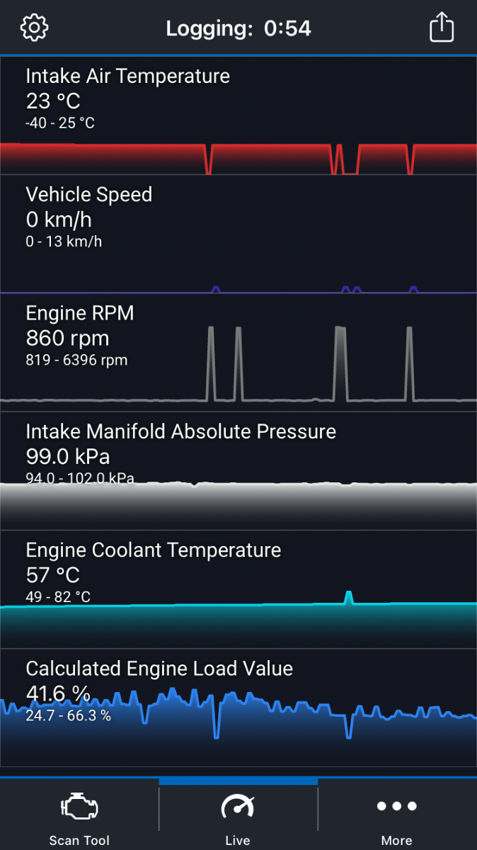

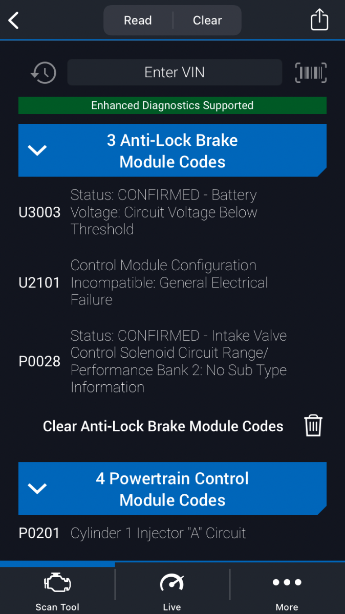

Fireprint Posted July 18, 2021 Author Posted July 18, 2021 9 minutter siden, skrev grcossie: Nullstilte du egr ventilsens verdier etter skift av den elektriske delen ? Jeg er egentlig datamann så skru på bil er litt nytt. men jeg kom på for en halvtimes tid siden at jeg kan slette feilkode fra kodeleseren. Da gjorde jeg dette og nå kommer det ikke lenger opp 0406 men dette bilde.. og nå er jeg redd jeg har ødelagt mer enn jeg har reparert! 😅 Glemte å stramme til minus Polen og tror noe av det er dette.. men legger ved feilkodene og et snap av hva som skjer live

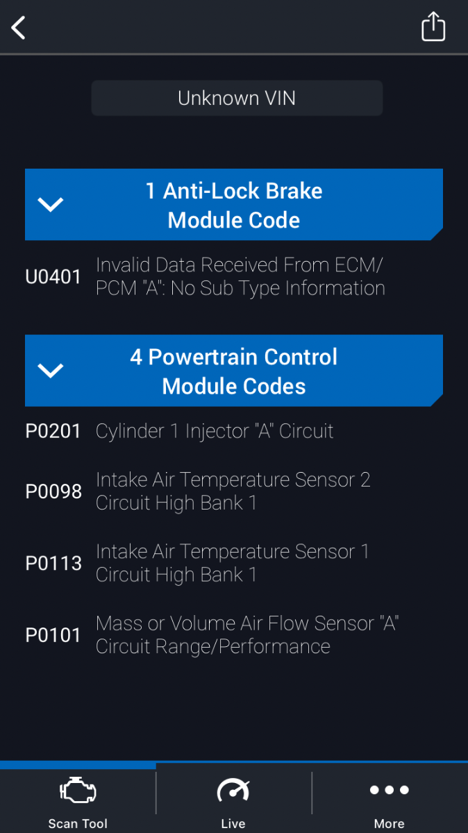

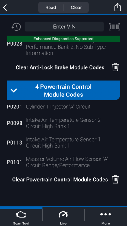

Fireprint Posted July 18, 2021 Author Posted July 18, 2021 Dette er bilde av feilkoder mest oppdatert med strammet minus pol
grcossie Posted July 19, 2021 Posted July 19, 2021 Har du prøvd ¨å slette disse en gang til ? Du skal også nullstille opplæringsverdien til egr, ved skift, ikke bare slette feilkoden
Fireprint Posted July 19, 2021 Author Posted July 19, 2021 1 time siden, skrev grcossie: Har du prøvd ¨å slette disse en gang til ? Du skal også nullstille opplæringsverdien til egr, ved skift, ikke bare slette feilkoden Er dette den delen hvor jeg setter pluss og minus sammen (uten at minus er koblet på selvsagt) og så la bilen stå med nøkkel i steg to i 15 sek etter at den har stått med pluss og minus i 20 min? 😅 takk for at du hjelper til her!.. helt svett av hele bilen og feilmeldinger 😅

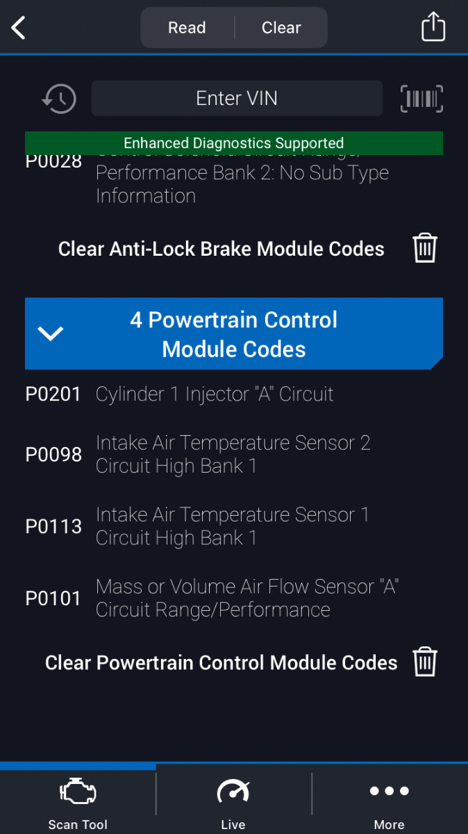

Fireprint Posted July 19, 2021 Author Posted July 19, 2021 Har nå resatt både feilmeldinger etc.. prøvde å ruse motoren men ved 3000rpm slår limp mode inn.. Da kom de siste feilmeldingene som sist og jeg er tilbake til start.. så da starter egr fjerning og rens må til som et forsøk.. legger ved bilder etc her i tilfelle noen fler skal gjøre denne jobben.. for dette har jeg ikke funnet noe spesielt om. så får vi bare se om det er riktig..
grcossie Posted July 19, 2021 Posted July 19, 2021 11 timer siden, skrev Fireprint: Er dette den delen hvor jeg setter pluss og minus sammen (uten at minus er koblet på selvsagt) og så la bilen stå med nøkkel i steg to i 15 sek etter at den har stått med pluss og minus i 20 min? 😅 takk for at du hjelper til her!.. helt svett av hele bilen og feilmeldinger 😅 Du sletter kam minne på den måten, men litt usikker på om opplæringsverdien blir nullstilt. Bruker dataen til det
Fireprint Posted July 19, 2021 Author Posted July 19, 2021 52 minutter siden, skrev grcossie: Du sletter kam minne på den måten, men litt usikker på om opplæringsverdien blir nullstilt. Bruker dataen til det Ok, da har jeg gjort det meste.. nå går del etter del av også satser jeg på at egr manifoil er av i løpet av morgen dagen klar for rens! 😅
