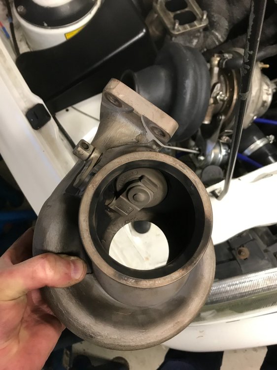

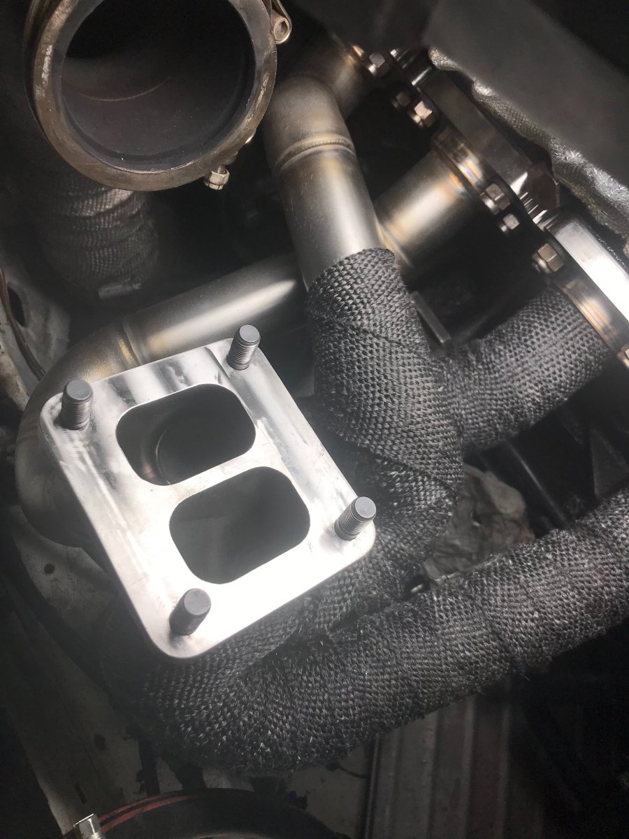

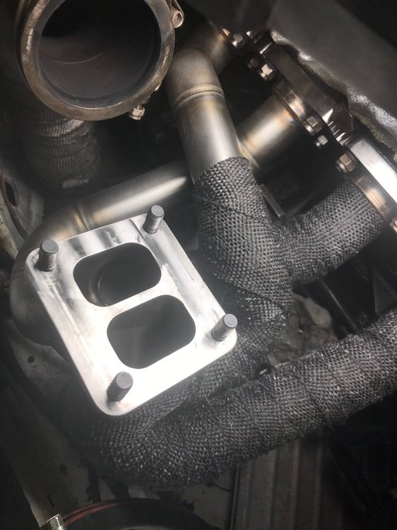

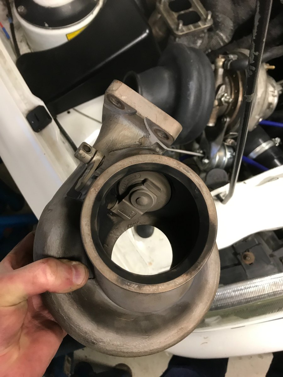

admiralen Posted October 22, 2021 Author Share Posted October 22, 2021 Lite nytt fra denne kanten. Fikk kjørt en sommer med 7064.083 på std 4x4 manifold og ble ikke imponert over respons. Gikk til innkjøp av nortech T4 manifold og 092 twin scroll hus for å prøve det oppsettet nå i høst. Etter å ha koblet det opp og turbotrykk uteble fant jeg ut tilslutt at huset jeg fikk tilsendt fra full race (USA) var for stort. Dvs. den indre diameteren var for stor og 092 huset jeg fikk er mest sannsynlig til EFR8374. Nå begynner kampen med å få returnert dette huset og få tak i den riktige dimensjonen. Samtidig, skal jeg nå sende 083 huset mitt til BSRT for innbytte mot et customlaget 0.48 hus (takk til RS1000 som fikk den dealen igjennom). Fortsatt god høst! 1 Link to comment Share on other sites More sharing options...

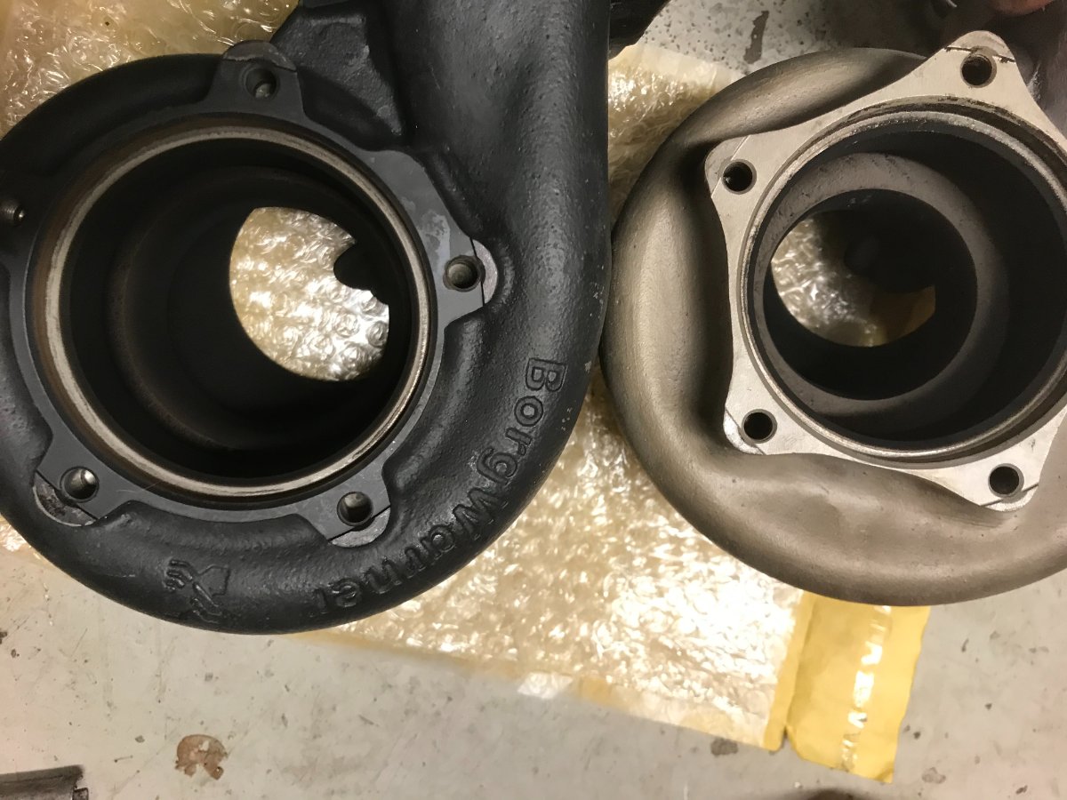

RS 1000 Posted November 7, 2021 Share Posted November 7, 2021 On 11/5/2021 at 1:19 PM, admiralen said: Joda, hvis jeg får fatt i .48 huset så er det no brainer, men jeg hadde jo allerede kjøpt inn twin scroll oppsettet så må jo prøve det også. Det gjør du, om jeg så må hente det og sende det avgårde med posten myself. Jeg snakket nettopp med Raymond hos RS Tuning Bergen og spurte ham om denne posten din. Han fortalte at han jobber med saken, men at han har blitt forsinket med det meste bl.a. p.g.a. plutselige familiære hendelser utenfor hans herredømme. Hovedproblemet med inkompetanse er at innehaveren sjelden er klar over dette selv. Vedkommende fortsetter derfor sitt virke med å ødelegge for alle dem som tar kontakt. Link to comment Share on other sites More sharing options...
RS 1000 Posted November 7, 2021 Share Posted November 7, 2021 (edited) On 10/22/2021 at 3:42 PM, admiralen said: Lite nytt fra denne kanten. Fikk kjørt en sommer med 7064 A/R.083 på std 4x4 manifold og ble ikke imponert over respons. Samtidig, skal jeg nå sende 083 huset mitt til BSRT for innbytte mot et customlaget 0.48 hus (takk til RS1000 som fikk den dealen igjennom). Fortsatt god høst! Som kjent og som nevnt har de vanlige turbinhusene til EFR7064 en kapasitet på ca. 900 hk som dessverre er ALT for overdrevet stort, tregt og lat til denne "450 WHP på pumpebensin" turboen. Det er Finn Roen hos Bergen Street Racing Team (BSRT) som har skissert opp nødvendige modifiseringer samt har designet og tegnet opp adapteret, men det er Raymond hos RS Tuning Bergen som står bak alt det praktiske arbeidet og som er eier av dette turbinhuset. Edited November 7, 2021 by RS 1000 2 Hovedproblemet med inkompetanse er at innehaveren sjelden er klar over dette selv. Vedkommende fortsetter derfor sitt virke med å ødelegge for alle dem som tar kontakt. Link to comment Share on other sites More sharing options...
admiralen Posted November 8, 2021 Author Share Posted November 8, 2021 16 hours ago, RS 1000 said: Det gjør du, om jeg så må hente det og sende det avgårde med posten myself. Jeg snakket nettopp med Raymond hos RS Tuning Bergen og spurte ham om denne posten din. Han fortalte at han jobber med saken, men at han har blitt forsinket med det meste bl.a. p.g.a. plutselige familiære hendelser utenfor hans herredømme. Haha, fantastisk! Pakken har ligget på Bunnpris Florvåg nå siden 28 okt så håper den blir hentet snart før det blir sendt i retur. Link to comment Share on other sites More sharing options...
admiralen Posted November 8, 2021 Author Share Posted November 8, 2021 (edited) 16 hours ago, RS 1000 said: Som kjent og som nevnt har de vanlige turbinhusene til EFR7064 en kapasitet på ca. 900 hk som dessverre er ALT for overdrevet stort, tregt og lat til denne "450 WHP på pumpebensin" turboen. Det er Finn Roen hos Bergen Street Racing Team (BSRT) som har skissert opp nødvendige modifiseringer samt har designet og tegnet opp adapteret, men det er Raymond hos RS Tuning Bergen som står bak alt det praktiske arbeidet og som er eier av dette turbinhuset. Min turboreise med cosworth har ikke vært så lang. Startet med E46.048 hus m/3,64 utv på en bil jeg kjøpte. Deretter ble det T34.048 m/AB07 innsugskam og 3.91 utv. Så en kort tur innom T3 for så å prøve EFR7064.083 på 4.27 og på 3.64 utv. og nå snart EFR7064.92 og forhåpentligvis EFR7064.048. Det som derimot har blitt klart for meg er at jeg ikke har noe kjøreglede av en bil (med original utveksling og store hjul) hvor turbokicket kommer mellom 4000-5000rpm. Så ja, av de turboene jeg har brukt har faktisk EFR7064.083 vært den kjipeste å kjøre med. Prøver mao. å sette sammen en bil som kan gå på motorvei med lavt turtall men som samtidig har punch når gassen trykkes ned uten å måtte gire ned i 3 gir. Skulle helst hatt en annen utveksling på 5 giret på T5 kassa. Et gir som hadde ført til 2000rpm i 110-120 km/t (AKA. Ford Mondeo TDCI 6 gir) og en bil som ga bra punch mellom 2500-3000rpm. Mulig jeg har kjørt for mye dieselbil de siste åra Edited November 8, 2021 by admiralen Link to comment Share on other sites More sharing options...
