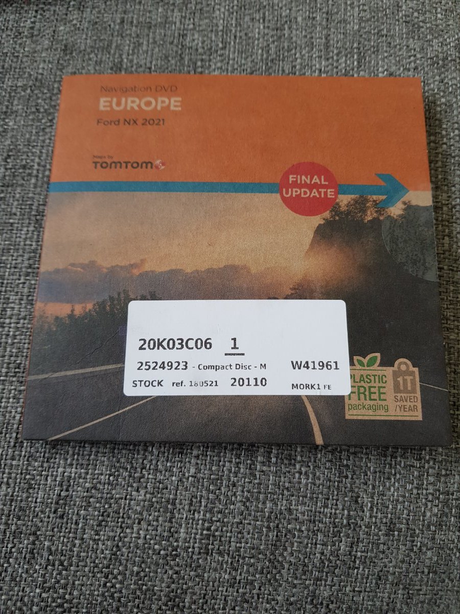

Xfighter Posted May 23, 2021 Posted May 23, 2021 (edited) Hei Er det noen som har noen erfaringer med at nytt navigasjons kart ikke vil virker? Jeg har en -08 Mondeo mk4 med toutch-navi uten minnebrikke-stasjon Jeg kjøpte en ny dvd hos min lokale Fordforhandler/verksted (Laget av TomTom) men de forstår ikke hvorfor det ikke virker. Jeg prøvde to forskjellige dvd-plater. Den gamle navi-dvd-en fra 2008 (laget av Blaupunkt) virker som den skal men er selvsagt en del utdatert.. Blaupunkt har ikke slik navi-oppdateringer lenger så vidt jeg kjenner til. Jeg hørte fra noen at spilleren ikke takler kart etter 2016. Er dette tilfelle? Er det noen som har noen tips til hva jeg kan gjøre? Kan det være noe koding, innstillinger e.l. jeg kan prøve? Edited July 12, 2022 by Xfighter Lagt til år og modell i overskriften.
grcossie Posted May 24, 2021 Posted May 24, 2021 Disse virker nå https://www.finn.no/bap/forsale/ad.html?finnkode=215925401 Hva er dele nr, på den du har kjøpt ?
Xfighter Posted May 24, 2021 Author Posted May 24, 2021 Den er maken til den jeg har kjøpt. Så det er noe rart siden jeg har prøvd to forskjellig plater uten at de virker. Jeg får kjørt gjennom og fullført installasjonen men kartinformasjonen kommer aldri frem. Bare den røde pilen som indikerer deg.
grcossie Posted May 24, 2021 Posted May 24, 2021 Fungerer den med gammle kartet visst du legger inn igjen det ?
Xfighter Posted May 24, 2021 Author Posted May 24, 2021 5 minutter siden, skrev grcossie: Fungerer den med gammle kartet visst du legger inn igjen det ? Ja. Da fungerer den som den skal

grcossie Posted May 25, 2021 Posted May 25, 2021 Den cdèn står ikke oppført på Mondeo, den har et annet nr https://www.ford-tilbehoer.no/multimedia/navigasjon/kartoppdatering-/2524933

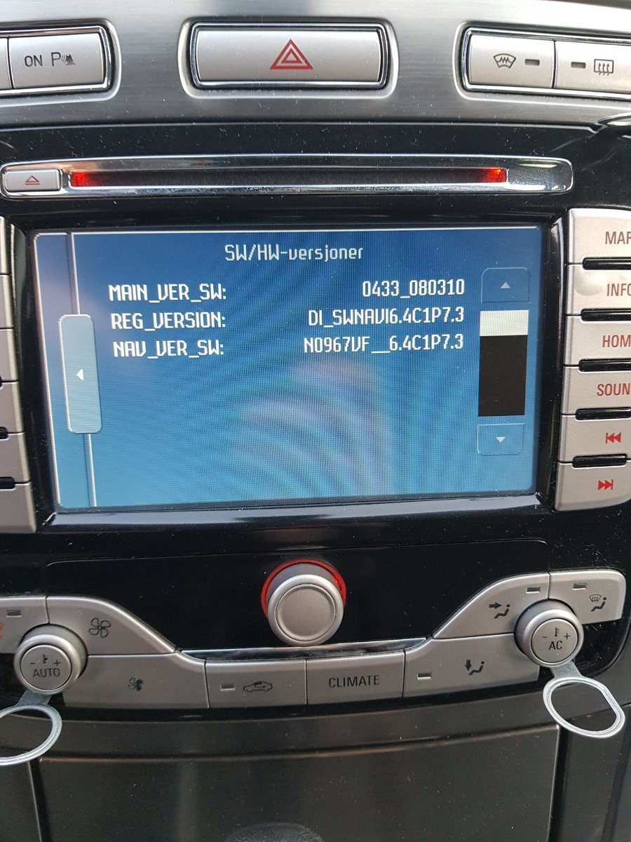

Mondeo Power Posted May 25, 2021 Posted May 25, 2021 Prøv å oppdater med en servicepack cd først. Hva kommer opp som MainVerSW på skjermen? Nyeste er 1118_100429
Xfighter Posted May 25, 2021 Author Posted May 25, 2021 1 time siden, skrev Mondeo Power: Prøv å oppdater med en servicepack cd først. Hva kommer opp som MainVerSW på skjermen? Nyeste er 1118_100429 Vet du hvor jeg får tak i en slik servicepack cd? Og koster de veldig mye?

grcossie Posted May 26, 2021 Posted May 26, 2021 20 timer siden, skrev Mondeo Power: Prøv å oppdater med en servicepack cd først. Hva kommer opp som MainVerSW på skjermen? Nyeste er 1118_100429 Jeg har 1218 100429 i min Kuga, lastet via service platene vi har på jobb 1

Xfighter Posted June 4, 2021 Author Posted June 4, 2021 Oppdatering: Jeg har oppdatert til 1118_100429 men ting var akkurat det samme som før.. 😢 Det nye kartet laster bare opp terrenget (så vidt) men ingen veier eller navn o.l. Er det noe som kan gjøres da i det hele tatt for å få dette til å virke? Jeg syns dette er veldig merkelig. Jeg har vanskelig for å tro at hele radio/navi-enheten er utdatert når den er fra 2008. Er det noen som har flere tips her?
