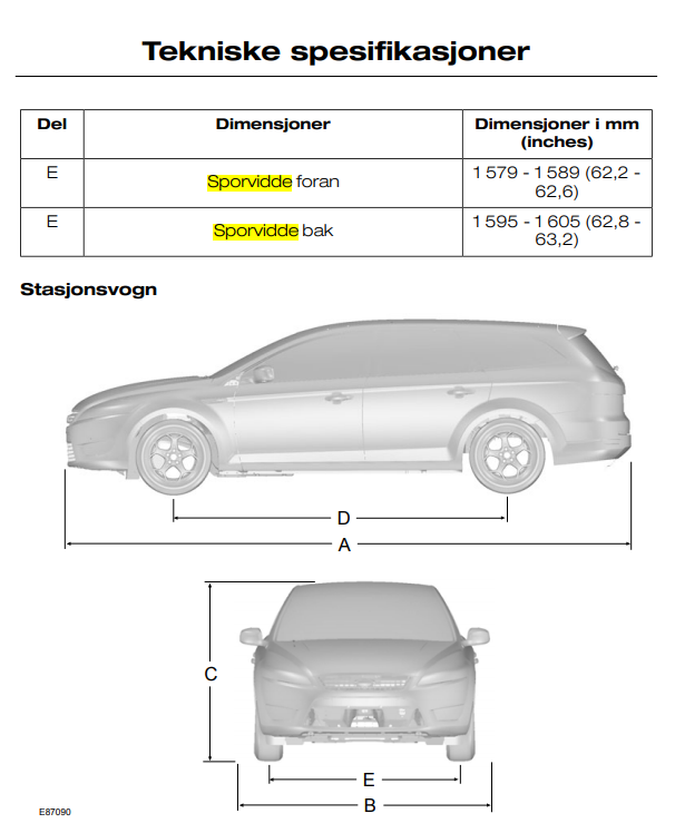

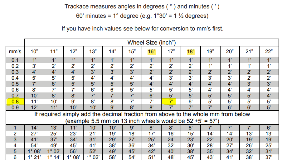

xr4ti Posted March 28, 2021 Posted March 28, 2021 (edited) Skal bytte bærearmer foran så må trolig justere spissingen etter byttet. Har funnet et oppsett på nett, noen som kan bekrefte at verdiene stemmer? Total toe in er satt til 0 grader og 12 minutter. Med andre ord 6 minutter toe in per side (det blir pr.side 0,8mm toe in på 17"felg som gir 7 minutter pr.side, totalt 14 minutter). Noen som vet sporvidden aksel 1 og aksel 2 (foran og bak) på Mk4 stasjonsvogn? Svar mottas med takk. Edited March 28, 2021 by xr4ti

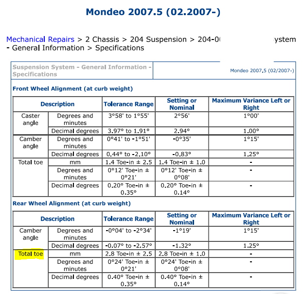

xr4ti Posted March 29, 2021 Author Posted March 29, 2021 Ser ut som om det er 16mm sporviddeforskjell uansett hvilket akseltype man har. Ford lokalt viste ikke hva som var riktig sporvidde på min bil 🥺 Noen som vet? Reg.nr NF33936
grcossie Posted March 29, 2021 Posted March 29, 2021 Her er Ford sine mål Skriv ut FORHJULSINNSTILLING (VEKT I KJØREKLAR STAND) BESKRIVELSE TOLERANSE INNSTILLING ELLER NOMINELL MAKS AVVIK VENSTRE TIL HØYRE Castervinkel Grader og minutter 4°10' til 2°06' 3°08' 1°00' Desimalgrader 4,17° til 2,11° 3.14° 1.00° Cambervinkel Grader og minutter 0°27' til -1°59' -0°43' 1°15' Desimalgrader 0,45° til -1,99° -0.72° 1.25° Total sporing mm 1,4 spissing ± 2,5 1,4 spissing ± 1,0 - Grader og minutter 0°12' spissing ± 0°21' 0°12' spissing ± 0°08' - Desimalgrader 0,20° spissing ± 0,35° 0,20° spissing ± 0,14° - BAKHJULSINNSTILLING (VEKT I KJØREKLAR STAND) BESKRIVELSE TOLERANSE INNSTILLING ELLER NOMINELL MAKS AVVIK VENSTRE TIL HØYRE Cambervinkel Grader og minutter -02°43' til -0°11' -1°27' 1°15' Desimalgrader -2,73° til -0,19° -1.46° 1.25° Total sporing mm 2,8 spissing ± 2,5 2,8 spissing ± 1,0 - Grader og minutter 0°24' spissing ± 0°21' 0°24' spissing ± 0°08' - Desimalgrader 0,40° spissing ± 0,35° 0,40° spissing ± 0,14° - 1
xr4ti Posted March 29, 2021 Author Posted March 29, 2021 Tusen takk for info. Ser ut som samme data 👍 Skulle gjerne vist sporvidden også for å sette referanselinjen så om noen har tilgang til det så er det bare å poste. Reg.nr står i posten ovenfor.
grcossie Posted March 30, 2021 Posted March 30, 2021 Da må en gå i tekniske data, som står i brosjyrene, finner det muligens på FMN sin side. Hvilken hjulstillingsapp bruker du? Trenger ikke det for vårt Hunter apparat 1
xr4ti Posted March 30, 2021 Author Posted March 30, 2021 Bruker Trackace men den måler bare total toe/spissing på en aksel så om man vil ha innstilingen 100% i forhold til senterlinjen så må man stille inn venstre hjul først i forhold til senterlinjen og det gjør jeg ved bruke akseendene. Men ikke noe big deal på denne bilen da innstillingen er perfekt i følge dekkslitasjen som er helt jevn på alle hjul men er mer for fremtiden for må sikkert bytte foringer bak med tiden. Hunter er nok en for stor investering for mitt hobbyverksted dessverre men skulle gjerne hatt ett Hunterapparat ☺️ Har snakket med et annet Ford-verksted og de kunne heller ikke med enkelhet finne akselvidden. Om jeg finner noe konkret enn det i post #2 skal jeg legge det inn her. Takk for hjelp 👍
