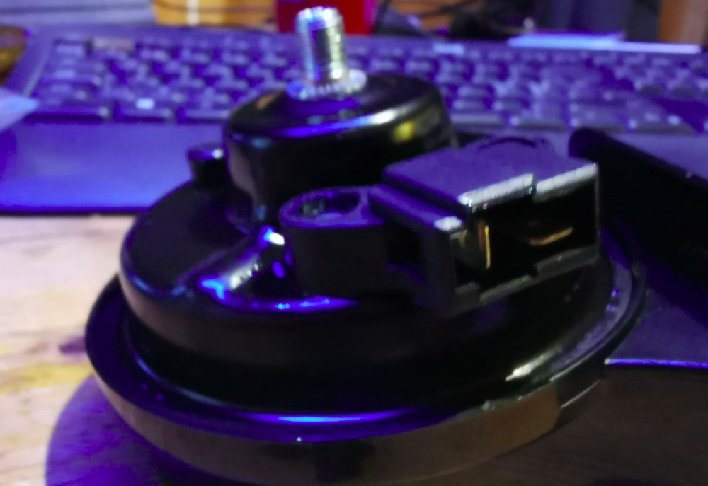

Saken er den at det ene av to horn har tatt æfta, og jeg dro som vanlig ned på Biltema og kjøpte nye. So far so good, men ser jo at koblinger ikke stemmer, noe jeg var ganske klar over før jeg kjøpte de. Her kommer mitt dilemma, jeg kan fikse det men blir ikke "pent" eller jeg kan kjøpe kabler og riktige kontakter, dog finner jeg ikke kontakter noen steder.
Det jeg lurer på er om noen vet om jeg får kjøpt kontakt som skal fra nye horn inn på nettet, og i så fall hvor? Alternativt blir å gjenbruke det gamle med kabelsko, teip og krympesokker.
Legger ved noen bilder, og som vanlig vil jeg oppdatere med løsning når det er i orden så andre kan kanskje lærer noe, eller får tips. :)

Vet ikke om man får en slik overgang men å gjøre som du skriver er vel en grei løsning. Om du har litt å gå på med kablene så kan klippe litt det originale kontaktstykket og sette på nye flatstifter. Da har du igjen en stump på det originale kontaktstykket slik at du kan skjøte dette senere om du vil ha det originalt igjen. Mener også man får kjøpt løse 2-stift kontakter med tverrstilt kontakstykke men like greit å gjøre som du nevner, flatstiftkontakter.
