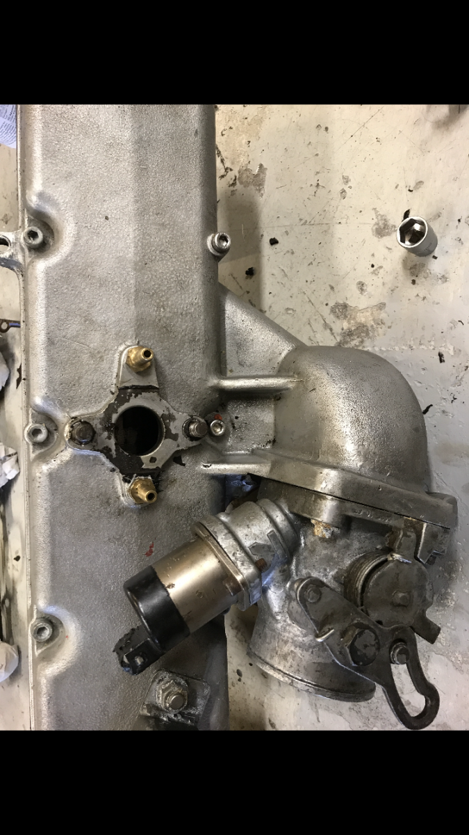

admiralen Posted September 8, 2020 Share Posted September 8, 2020 Hei, Lurer på om denne er original eller modifisert og evt. hvilken bil den ble levert med (se bilde). Den ser ikke ut som 2wd eller 4wd sierra og heller ikke ut som T25 escort cossie. Link to comment Share on other sites More sharing options...
armani Posted September 8, 2020 Share Posted September 8, 2020 (edited) ? Ser ut som en standard 4x4 manifold? Kanskje IAT-hullet er borra opp til en annen type (og derfor mye pakningsdrit der), men ellers er den vel lik. Edited September 8, 2020 by armani 2wd sierra cosworth Link to comment Share on other sites More sharing options...
admiralen Posted September 8, 2020 Author Share Posted September 8, 2020 (edited) 24 minutes ago, armani said: ? Ser ut som en standard 4x4 manifold? Kanskje IAT-hullet er borra opp til en annen type (og derfor mye pakningsdrit der), men ellers er den vel lik. Nei, den har en ekstra "alu-støttespile/forsterkning" ved halsen også, der innfestingen til gasspjeld er. Edited September 8, 2020 by admiralen Link to comment Share on other sites More sharing options...
armani Posted September 8, 2020 Share Posted September 8, 2020 Fant en annen en lik din: 2wd sierra cosworth Link to comment Share on other sites More sharing options...
admiralen Posted September 8, 2020 Author Share Posted September 8, 2020 (edited) 2 hours ago, armani said: Fant en annen en lik din: Så, er det ulike utgaver på 4x4 sierra cosworth? Eller kommer den fra t34 utgaven av escort cosworth? Og hva er det store hullet i midten til? Det er også satt inn to bolter over og under det store hullet.... Edited September 8, 2020 by admiralen Link to comment Share on other sites More sharing options...
grcossie Posted September 8, 2020 Share Posted September 8, 2020 Kan ha vært brukt antilag ventil, for å få luft inn men gass spjeld er stengt 1 Link to comment Share on other sites More sharing options...
armani Posted September 9, 2020 Share Posted September 9, 2020 (edited) 18 hours ago, admiralen said: Så, er det ulike utgaver på 4x4 sierra cosworth? Eller kommer den fra t34 utgaven av escort cosworth? Og hva er det store hullet i midten til? Det er også satt inn to bolter over og under det store hullet.... Hvis du ser på den jeg la ved så har den "vanlig" gjenga hull til IAT sensor. Virker som din er modifisert. Usikker på hvilken motor de ble levert med, men er ikke ukjent at det ble endret litt i støpen her og der oppgjennom åra. Edited September 9, 2020 by armani 1 2wd sierra cosworth Link to comment Share on other sites More sharing options...
