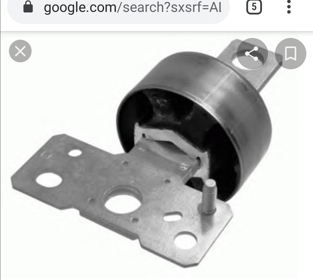

Siggy1 Posted July 6, 2020 Posted July 6, 2020 Skal bytte fôring bak, se vedlagt bilde. Er det påkrevd spesialverktøy for å få ut og inn med ny? Tips mottas med takk 😊 Fiesta XR2 86 mod SolgtMondeo 1.8 stv 93 mod Tok fyrDucati 999s 03 mod med R motor Ducati 999s 05 bane Escort cab XR3i 1.6 96 modell, skal restaureres.Escort cab XR3i 1.8 130 hk skal plukke motoren i deler og overhales, og modifiseres med porting mm.
as. Posted July 6, 2020 Posted July 6, 2020 Ja, må ha spesial verktøy. Jeg lagde verktøyet selv av diverse rør, og brukte presse, det gikk greit men måtte av med bærearmen så det ble noen timer. Med riktig verktøy kan de byttes uten å demontere hele armen blir det sagt. Jeg ville kjøpt bærearm med foring ferdig om jeg skal gjøre det igjen.
grcossie Posted July 7, 2020 Posted July 7, 2020 Ja vi skifter de uten å ta av armen. Bruker luft/hydraulisk presse med adapter. Er viktig å få de stående rett i hullet, verktøyet har en ring, som låser foringen fast, så den ikke dreier og en krage, som gjør at man får presset den langt nok inn
