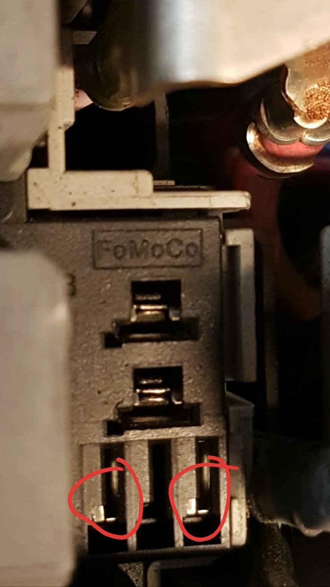

grcossie Posted April 12 Posted April 12 3 timer siden, skrev kje: Mener du en målepinne på hver av de 2 inni kontakten? Det skal vel ikke være kontiunitet mellom dem? Ja slik. Det skal være en motstand over clutchen, da den er en forbruker. Mål ohm
kje Posted April 12 Author Posted April 12 2 hours ago, grcossie said: Ja slik. Det skal være en motstand over clutchen, da den er en forbruker. Mål ohm Ok, hvor mange ohm skal det være?
grcossie Posted April 12 Posted April 12 Har ikke talla der, er ikke oppgitt noe tall på det, får se hva du måler der
kje Posted April 12 Author Posted April 12 23 minutes ago, grcossie said: Har ikke talla der, er ikke oppgitt noe tall på det, får se hva du måler der Ok men blir jeg noe klokere av å måle ohm da? Det er veldig vanskelig å komme til den kontakten som er på clutchen. Er det noe jeg kan demontere for å komme lettere til?
grcossie Posted April 13 Posted April 13 Visst du ikke har motstand, så har du brudd i kretsen. Kommer vell bedre til fra undersida
