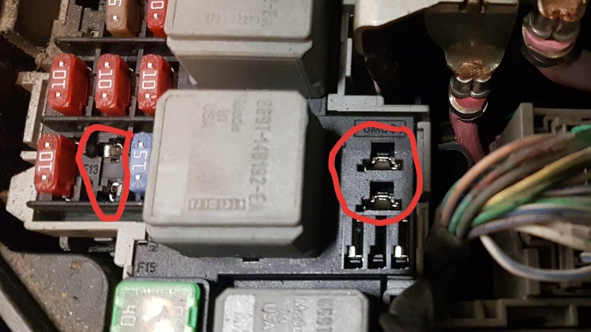

grcossie Posted August 13 Share Posted August 13 Kontakten til høyre du skal jumpe Link to comment Share on other sites More sharing options...
kje Posted August 13 Author Share Posted August 13 3 hours ago, grcossie said: Kontakten til høyre du skal jumpe Jeg gjorde det men kompressoren begynte ikke å gå. Det er 3 pin-kontakt. Jeg jumpet alle kombinasjoner en etter en. På en av kombinasjonene ville ikke motoren starte og fikk opp motorfeil. Betyr det at det ikke er trykksensor som er defekt? At det heller er ledningsbrudd siden kompressor ikke får strøm? Link to comment Share on other sites More sharing options...
grcossie Posted August 13 Share Posted August 13 Må se litt mer på ledningdiagram før jeg kan si noe mer der, men siden den virket litt etter du skifta rele, så spørs det om det er noe med ledningsnettet der Link to comment Share on other sites More sharing options...
