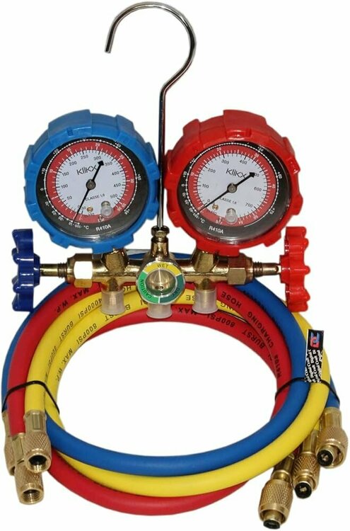

kje Posted August 4 Author Share Posted August 4 10 minutes ago, grcossie said: Visst det ikke er nok gass vil den ikke starte, selv om det er litt gass Ok. Er det noen måte å sjekke om det er nok gass eller bare litt gass? Jeg har ac manometer: Link to comment Share on other sites More sharing options...

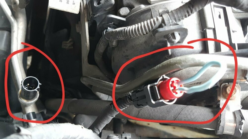

grcossie Posted August 11 Share Posted August 11 Du kan bruke en jumpe ledning der for å se om kompressoren går, men ikke kjør med den, da den vil kunne gå hele tiden Link to comment Share on other sites More sharing options...

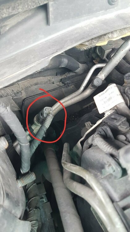

kje Posted August 12 Author Share Posted August 12 12 hours ago, grcossie said: Du kan bruke en jumpe ledning der for å se om kompressoren går, men ikke kjør med den, da den vil kunne gå hele tiden Er dette trykkbryteren? Hvordan bruker jeg en jumpe ledning der? Link to comment Share on other sites More sharing options...
kje Posted August 13 Author Share Posted August 13 On 8/11/2024 at 8:24 PM, grcossie said: Du kan bruke en jumpe ledning der for å se om kompressoren går, men ikke kjør med den, da den vil kunne gå hele tiden Hvilke av disse skal jeg sette jumpe ledning på? Koblingen til høyre eller trykkbryteren til venstre i bildet? Link to comment Share on other sites More sharing options...
