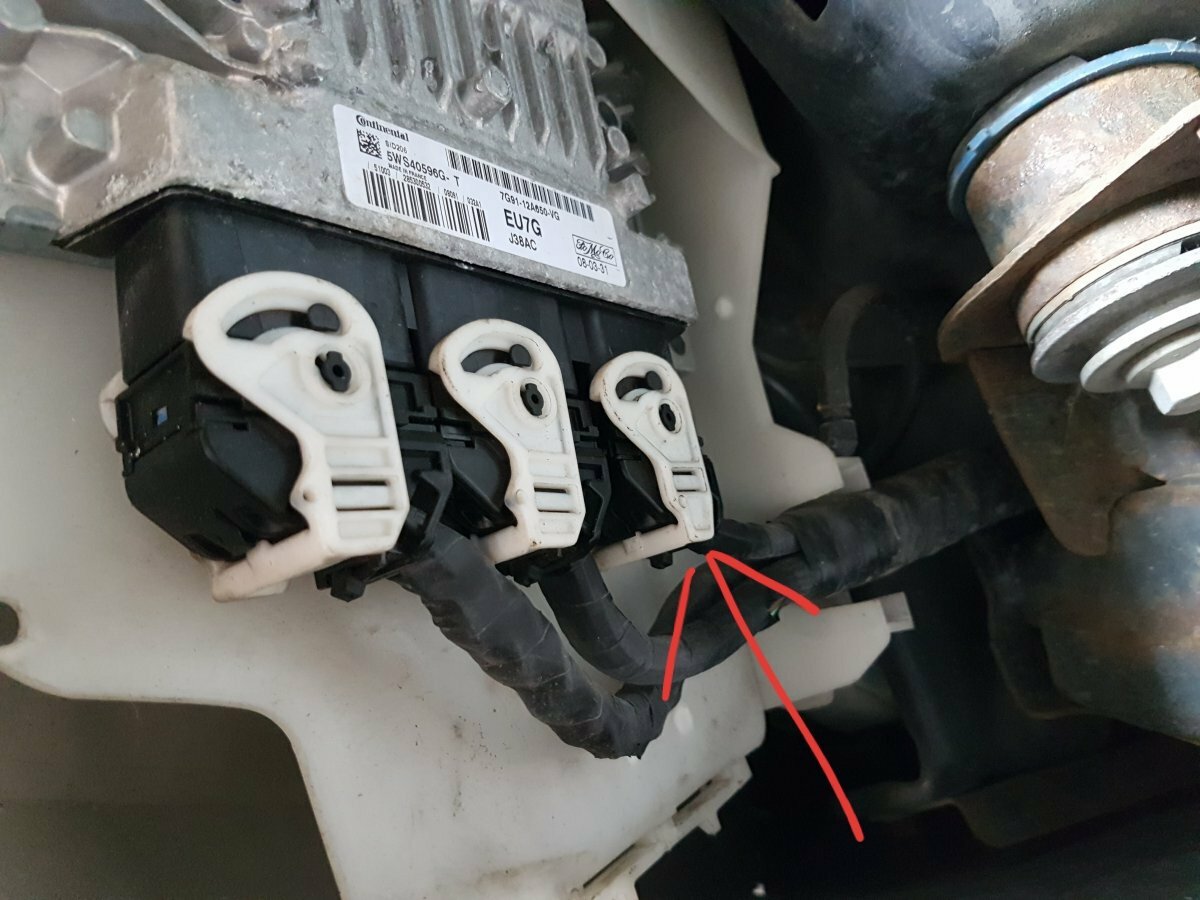

grcossie Posted June 16, 2020 Share Posted June 16, 2020 Framfor venstre forhjul, bakom locari skjerm (plast innerskjerm) Link to comment Share on other sites More sharing options...
kje Posted June 16, 2020 Author Share Posted June 16, 2020 (edited) 3 hours ago, grcossie said: Framfor venstre forhjul, bakom locari skjerm (plast innerskjerm) Fint. Må jeg demontere hele locari skjermen? Og skvettlapp? Hvordan går jeg frem da? Er innerskjermen vanskelig å få på igjen? Edited June 16, 2020 by kje Link to comment Share on other sites More sharing options...
grcossie Posted June 16, 2020 Share Posted June 16, 2020 Holder med å løsne den i framkant og bøye den tilsides Link to comment Share on other sites More sharing options...
kje Posted June 16, 2020 Author Share Posted June 16, 2020 (edited) 16 minutes ago, grcossie said: Holder med å løsne den i framkant og bøye den tilsides Yes jeg fikk det til. Er det bare å nappe ut disse tre kontaktene og finne den lilla ledningen? Eller ødelegger/resetter jeg noe hvis jeg napper ut kontaktene? Er pcm og ecu det samme? Edited June 16, 2020 by kje Link to comment Share on other sites More sharing options...
kje Posted June 16, 2020 Author Share Posted June 16, 2020 Jeg nappet alle tre ut. Håper ikke jeg har gjort noe galt? Regner med det er den svarte multikontakten her? Skal det være C2 på den som går til den lilla ledningen? Link to comment Share on other sites More sharing options...

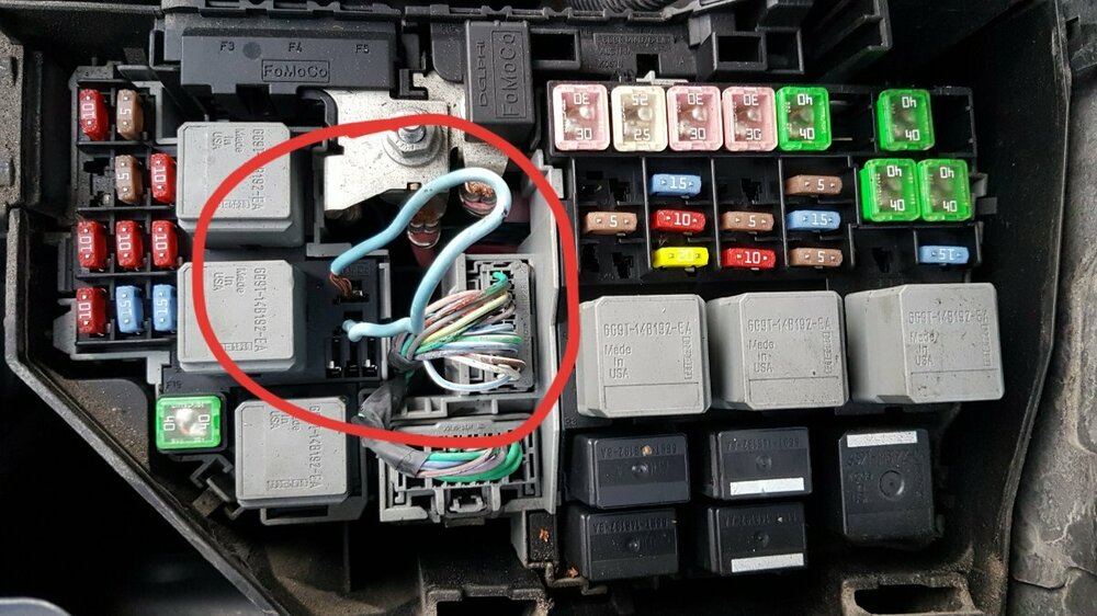

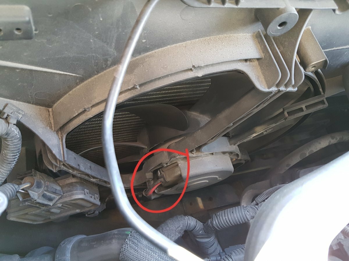

kje Posted June 26 Author Share Posted June 26 (edited) 13 minutes ago, grcossie said: Et ac anlegg mister ca 10% av gassmengde i løpet av et år, er det for lite gass så vil ikke kompressor starte. Se om ac kompressor går, hender og av vifte motor går, som skjedde på min egen bil. Den kan du teste med å sette strøm rett inn på kontakt etter styre modul Hvordan sjekker jeg om ac kompressor går? Kan jeg koble strøm rett på vifte kontakten her? Hvor mange volt? Edited June 26 by kje Link to comment Share on other sites More sharing options...
grcossie Posted June 27 Share Posted June 27 På 26.6.2024 den 16.35, skrev kje: Hvordan sjekker jeg om ac kompressor går? Kan jeg koble strøm rett på vifte kontakten her? Hvor mange volt? 12v inn på kontakten i andre enden av boksen du har bilde av. For å sjekke kompressor, må du se om clutchen kopler inn og ut som den skal, se at ytre del av reimhjulet går i sykluser. Link to comment Share on other sites More sharing options...
kje Posted July 1 Author Share Posted July 1 On 6/27/2024 at 11:10 PM, grcossie said: 12v inn på kontakten i andre enden av boksen du har bilde av. For å sjekke kompressor, må du se om clutchen kopler inn og ut som den skal, se at ytre del av reimhjulet går i sykluser. Mener du 12v inn her? Hvordan ser jeg om clutchen kopler inn og ut? Link to comment Share on other sites More sharing options...
grcossie Posted July 1 Share Posted July 1 5 timer siden, skrev kje: Mener du 12v inn her? Hvordan ser jeg om clutchen kopler inn og ut? Nei, se på det første bildet ditt, det er en kontakt i hver ende på viftemmodulen, ikke den du har ringet inn, men den i andre enden, ser såvidt i den på bildet. Du må la motoren gå sett på ac inni bilen og se på reimhjulet på ac kompressor om cluthen kopler inn og ut, vil gå rundt for så å stoppe og starter igjen, du vil og høre en klikke lyd når den kopler inn Link to comment Share on other sites More sharing options...

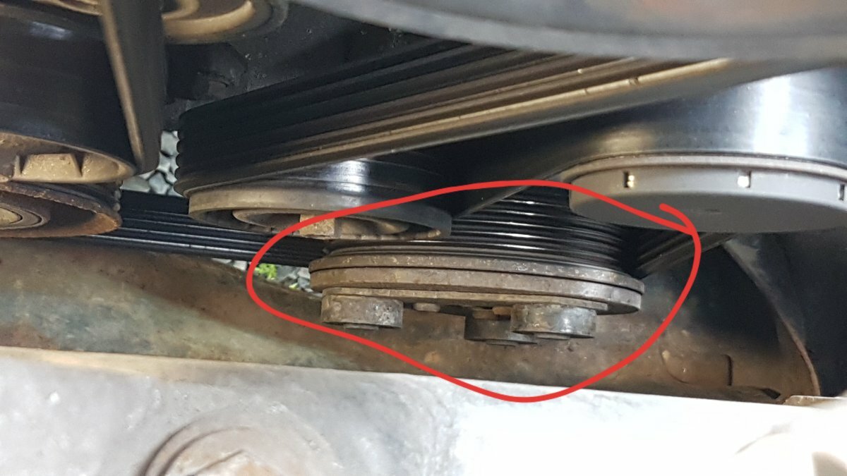

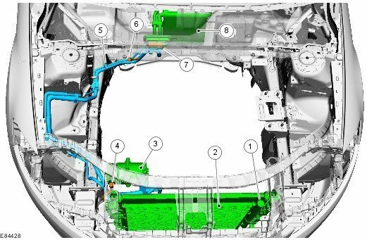

kje Posted July 2 Author Share Posted July 2 (edited) 21 hours ago, grcossie said: Nei, se på det første bildet ditt, det er en kontakt i hver ende på viftemmodulen, ikke den du har ringet inn, men den i andre enden, ser såvidt i den på bildet. Du må la motoren gå sett på ac inni bilen og se på reimhjulet på ac kompressor om cluthen kopler inn og ut, vil gå rundt for så å stoppe og starter igjen, du vil og høre en klikke lyd når den kopler inn Denne? Er ac kompressor nr.3 på bildet under? Kommer man til den fra undersiden eller oversiden? Edited July 2 by kje Link to comment Share on other sites More sharing options...
grcossie Posted July 2 Share Posted July 2 Ja du kan bruke den kontakten og, men jeg mente i andre enden, til venstre for den du har ringet inn i nedre kant av boksen der. nr 3 er ac kompressor ja, du ser clutchen fra oversiden 1 Link to comment Share on other sites More sharing options...
kje Posted July 3 Author Share Posted July 3 (edited) 15 hours ago, grcossie said: Ja du kan bruke den kontakten og, men jeg mente i andre enden, til venstre for den du har ringet inn i nedre kant av boksen der. nr 3 er ac kompressor ja, du ser clutchen fra oversiden Koblet et 12v batteri direkte til motor viften og den fungerte. Er dette ac kompressor clutchen? Den beveger seg ikke selv om jeg setter på ac inni bilen. Er det denne som da er defekt eller er det for lite gass? Edited July 3 by kje Link to comment Share on other sites More sharing options...
grcossie Posted July 3 Share Posted July 3 Det er clutchen ja, er det for lite gass så vil den ikke gå, det er en nokså vanlig feil. Typisk er lekkasje i kondensator, så her må du nesten sjekket gassmeng og evt lekasje test med sporstoff. Er ikke så vanlig med brudd i den elektriske kretsen til ac clutch Link to comment Share on other sites More sharing options...

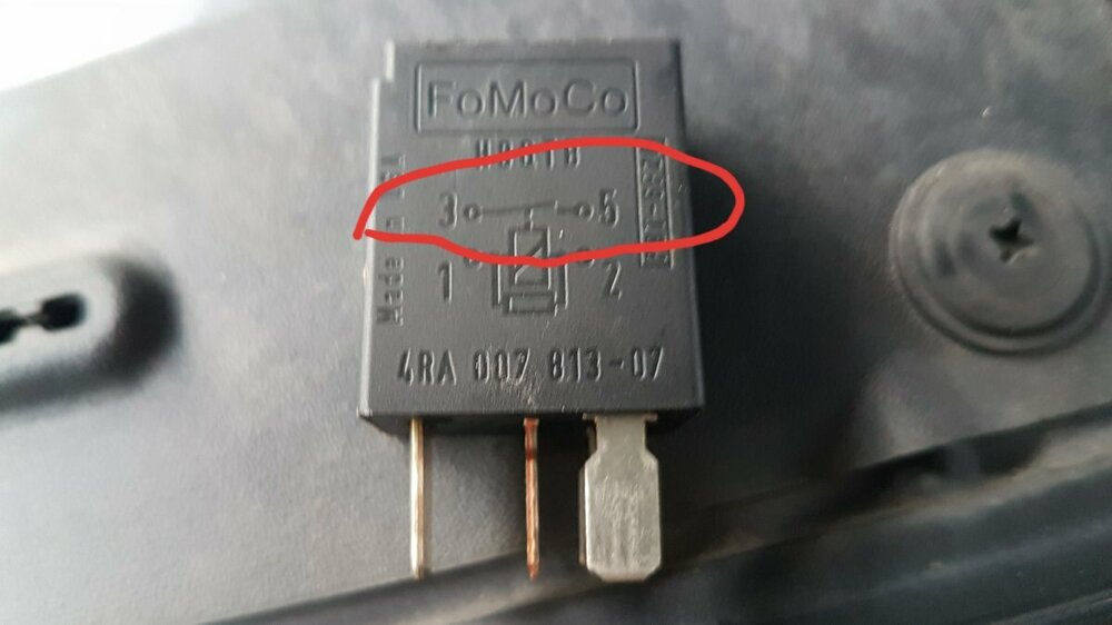

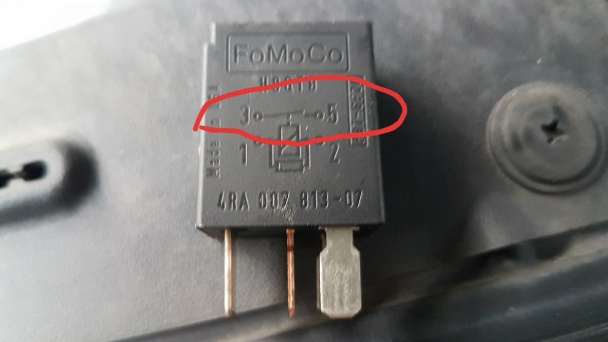

kje Posted July 3 Author Share Posted July 3 5 hours ago, grcossie said: Det er clutchen ja, er det for lite gass så vil den ikke gå, det er en nokså vanlig feil. Typisk er lekkasje i kondensator, så her må du nesten sjekket gassmeng og evt lekasje test med sporstoff. Er ikke så vanlig med brudd i den elektriske kretsen til ac clutch Jeg prøvde ta denne testen: https://youtu.be/2NVGB-LulKg?si=JGKJsXvxSc0sXbLv Men hører ingen klikking fra clutchen når jeg brukte ledning mellom 3 og 5 på ac releet. Med og uten tenningen på, men hadde ikke motoren på. Betyr det at clutchen er gåen? Link to comment Share on other sites More sharing options...
grcossie Posted July 3 Share Posted July 3 Har ikke oversikten her, men er det rele nr 3 du har der og har du strøm på de du jumper ? Kan være ledningsbrudd evt, sjelden clutchen ryker, men hender de detter av, men din er på plass Link to comment Share on other sites More sharing options...
