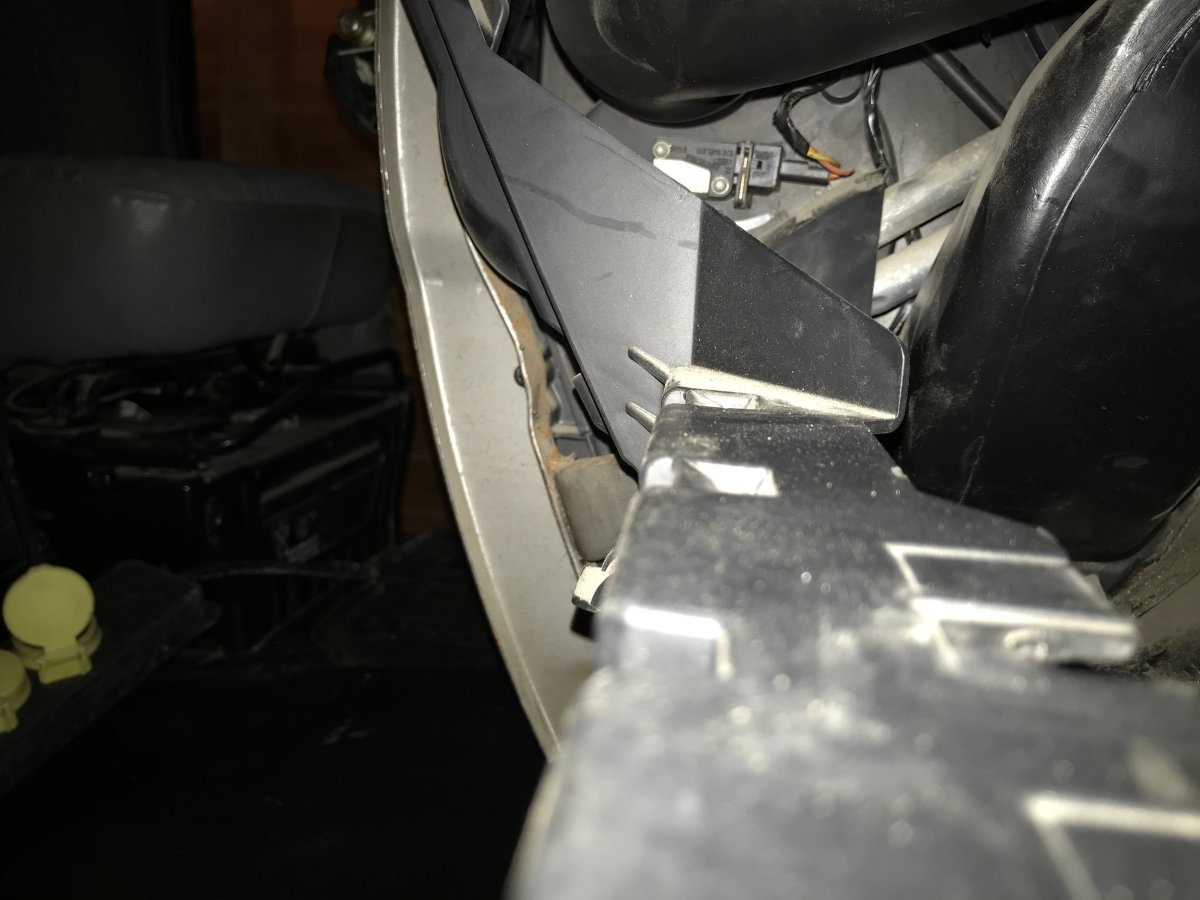

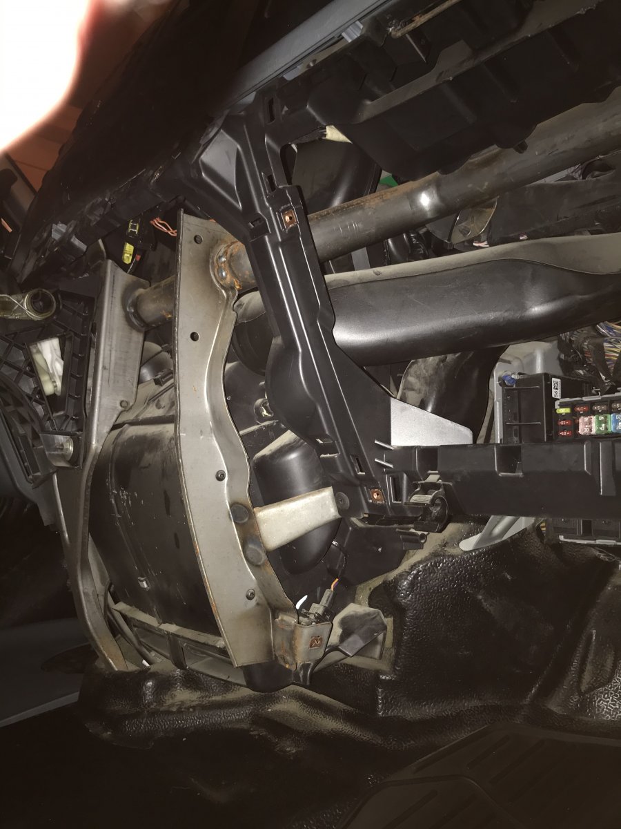

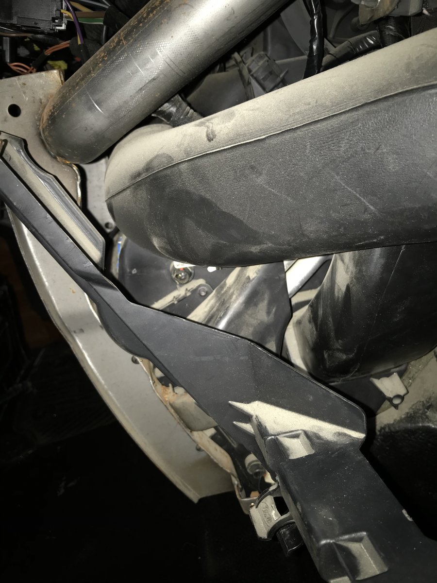

Stix Posted April 9, 2020 Posted April 9, 2020 Hei! Nettopp kjøpt meg et lett rep objekt, som det viser seg er litt mer styr med.. Mistenker egr trøbbel, da den "kveles" ved rusing på tomgang, samt at motorlampe lyser. Erfaring med å blinde denne å kode den vekk? Eller rense denne og la være? Andre problemet jeg sliter med er null varme. Motortemp viser vanlig driftstemperatur, fikk et tips om å skifte registeret. Dette har jeg nå mottatt, men lurer på hvor det sitter, og om dette er en jobb jeg kan klare selv🙈 Er middels kvalifisert, men har lite erfaring med varmeanlegg i biler😊 Svar/tips mottas med takk😁 mvh Stian
grcossie Posted April 9, 2020 Posted April 9, 2020 Hei, Første jeg ville gjort er å få lest av feilkoder, for å sikre at man er på rett spor. Hvilken modell er den? Varmeapp register, sitter under dashbord mot midten av bilen. Ta ut hanskerom, så kommer du bedre til
Stix Posted April 9, 2020 Author Posted April 9, 2020 Hei grcossie, det har jeg gjort. Ligger registeret inne i den svarte "boksen", kan se det kommer to rør ut av den..forresten ****** trangt å komme til der, er det meningen å splitte denne? Ser vanskelig å få ut denne pga stålkonstruksjonen som fester midtkonsollen.. feilkode avlest, er egr som er problemet ja. Bør man rense/skifte denne, eller kan man blinde den?🤔 mvh stian
grcossie Posted April 9, 2020 Posted April 9, 2020 Ang egr, så hjelper det ikke å blende, visst den allerede har feilkode, da må du få renset og se om du får slettet koden, før evt blending. De to røra på registeret, er kjølevanns tilkopling. Husker ikke helt i farten, om man åpner boksen, eller du må demontere den og dra ut registeret fra framsiden
grcossie Posted April 9, 2020 Posted April 9, 2020 Du kan prøve å ta av slangene i motorrom og spyl gjennom registeret. Er ikke så ofte de er tette
