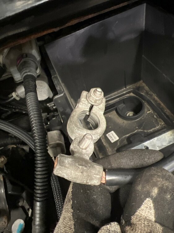

mjeller1 Posted September 23, 2023 Posted September 23, 2023 (edited) Batteri sensor sierru? Noe ide hvor den er og hvordan man sjekke om den er ødelagt? Noen som har noe formening om ladestrømmen? 13,7 og 15V Alt virker som sagt normalt og batteriet viser 12,5-12,8V med svitsen av Edited September 23, 2023 by mjeller1
grcossie Posted September 23, 2023 Posted September 23, 2023 Batteri sensoren, er den som står på klemma ved minus polen. Den registrere ladetilstand. Må sjekke hva den viser med datalogg i forhold til hva en batteritest viser. Ladespenninga du har der, er ok, har smart lading, som varierer etter forbruk og temperatur
mjeller1 Posted September 25, 2023 Posted September 25, 2023 Var ingenting på minuspolen. sku det kanskje vært noe på den skruen?

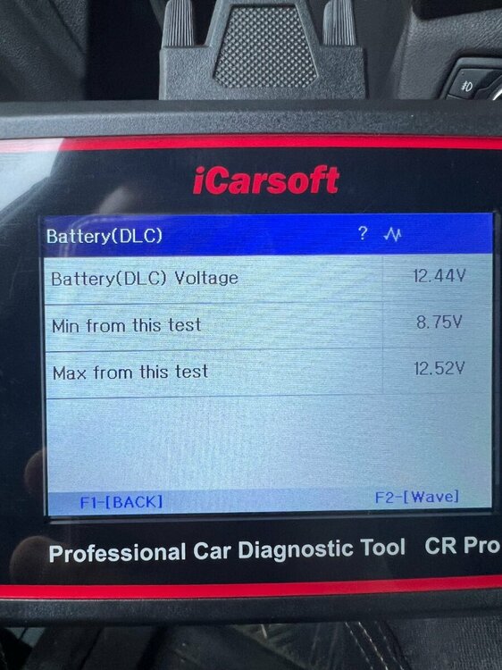

mjeller1 Posted September 26, 2023 Posted September 26, 2023 Kjørte en test med diagnoseverktøy i dag. Ser ut som det er litt lite guff ved start av motoren
grcossie Posted September 26, 2023 Posted September 26, 2023 Ja det er for lite, bør ikke gå under 10v ved starting. Kan og være starteren som drar for mye. Men stor sjans for batteriet
