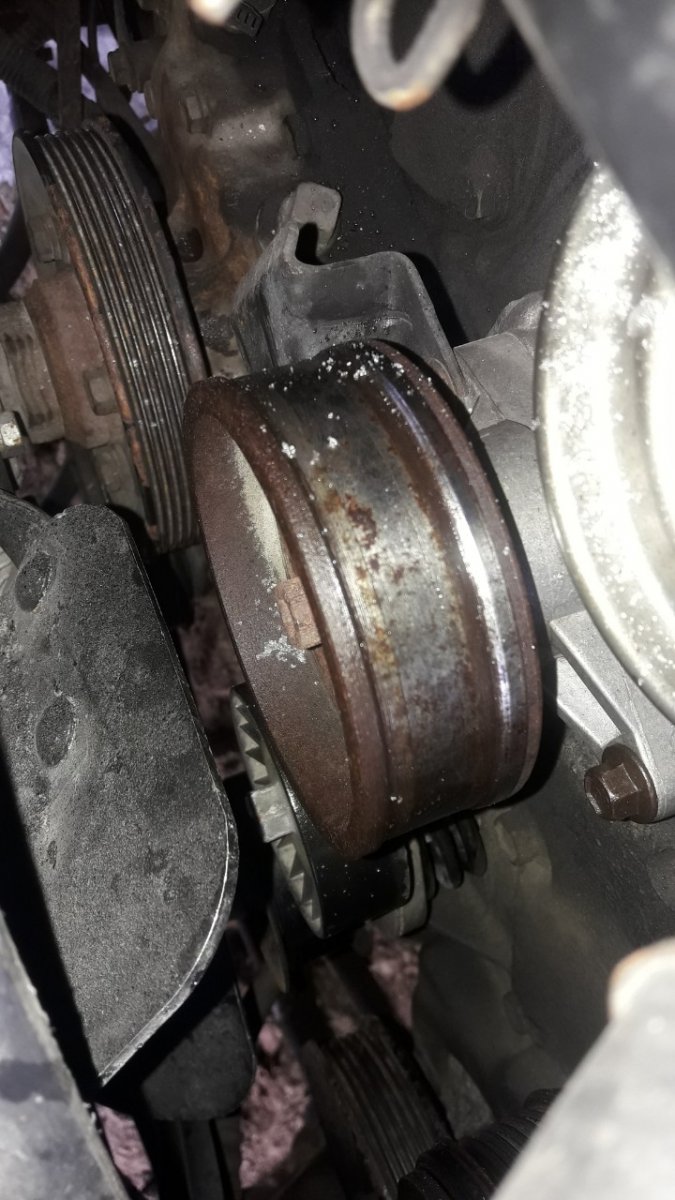

stein erik Posted November 3, 2019 Posted November 3, 2019 Heia. Er ny hær inne og ny på ford van. Har en Ford E350 7.3d uten turbo fra 1993. Viftereim/multireim har røket av,men ser at løpehjulet på vakumpume ser noe rart ut.... Hjulet har en slags banan form, dær reima går. Om dere skjønner. Er dette normalt. hjulet er av stål,så kan ikke trur det er blitt slitt slikt.
and Posted November 3, 2019 Posted November 3, 2019 Reima er jo "flat" så hjulet er jo også flatt/rett der rimen løper. FCN og VCCN Sessongåpner Gardermoen søndag 4 mai 2025 Sessongåpner-gardermoen-4-mai-2025 FCN Vålerbanen 6-7 juni 2025 (Del1) FCN Vålerbanen 22-23 august 2025 (Del2) FCN på GMS 5-7 september 2025 Grenland Motorsportsenter helgen 5-7 september 2025 FCN Sessongavslutter Gardermoen søndag 28 september 2025 Sessongavslutter-gardermoen-28-september-2025
xr4ti Posted November 3, 2019 Posted November 3, 2019 Er vel flere typer vakumpumpe på de motorene, ser din slik ut ? https://www.ebay.com/itm/92-94-FORD-F450-7-3L-IDI-VACUUM-PUMP-175224/163830892081 Er ikke reimhjulet rundt lenger, er det det du mener?
stein erik Posted November 3, 2019 Author Posted November 3, 2019 Nei.mitt ser ikke slikt ut.mitt ser slik ut.
xr4ti Posted November 3, 2019 Posted November 3, 2019 Ok, det finnes en med riller også. De uten riller har reimhjulet med anlegg mot baksiden på reima. Det ser som om det kan lønne seg å pusse over litt med fint slipepapir eller noe før du monterer reima.
