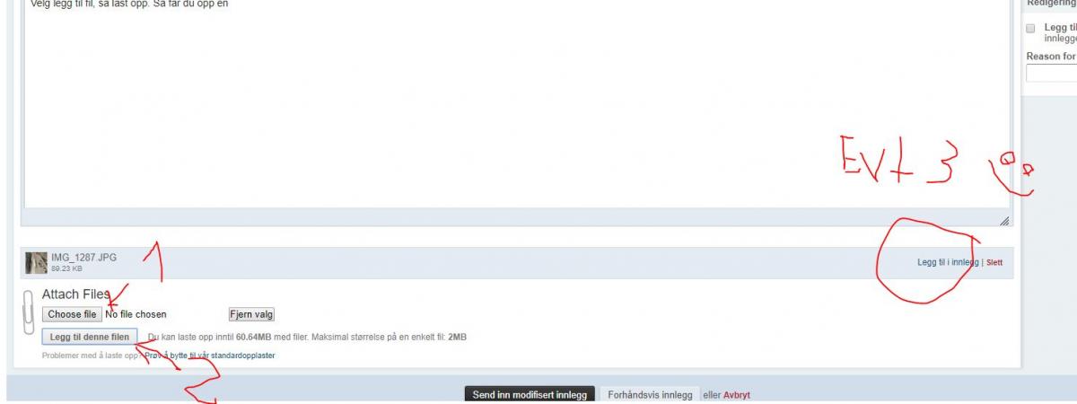

Fakeworth Posted August 21, 2019 Posted August 21, 2019 Jonny, bruk full editor når du skal skrive inn posten. Du ser den ved siden av post knappen i boksen under her. Da får du opp alternativer for å laste opp bilder rett i posten din. Denne boksen her i bunn er egentlig bare beregnet for "kjappe kommentarer" Alt 3 er valgfritt og kun om du ønsker å flytte på bildet rundt om i posten 2 -93 Sierra Cosworth STV 4x4 X: -94 Escort Cosworth HTT, -94 Escort cosworth T-25, -94 Escort cosworth T-34, 4x -90 Sierra 4x4 Cosworth, -91 Sierra Cosworth 2wd, - 89 Sierra Cosworth 2wd, -88 Sierra Cosworth 2wd -91 Scorpio Cosworth
