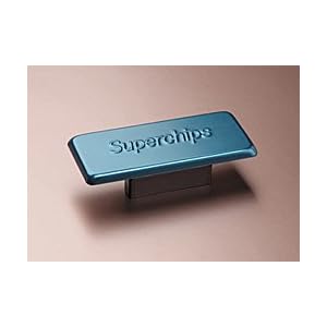

HansenRS Posted March 29, 2018 Share Posted March 29, 2018 Ukjent chip, men har det vært slik hele tiden ? Dette er vel noe som har dukket opp nylig, og bilen har vel fungert tidligere uten problemer? Eller har det vært gjort noe før feilen dukket opp ? Har du byttet plugger og justert gapen ? 1 Link to comment Share on other sites More sharing options...

Sierrakaren Posted March 29, 2018 Share Posted March 29, 2018 Knitring eller spraking ifrå stereo pleier som regel og komme av dårlig dynamo eller dårlig jording. Hørtest meir ut som tenningskutt eller dårlig bensintrykk. Vist Chipen har sokkel skal den kun vere og lirke ut med skrujern Nåverende biler: 91 Ford Sierra stv doch 90 Ford Sierra Cosworth 4x4 09 Ford mondeo duratec Link to comment Share on other sites More sharing options...
grcossie Posted March 29, 2018 Share Posted March 29, 2018 Chipen på de sitter på utsiden av modul. Link to comment Share on other sites More sharing options...

JHS Posted April 1, 2018 Share Posted April 1, 2018 Er vel liten turbo/T25 motor og Ford EEC IV motorstyring på denne, med påmontert T34 turboen.Er det ikke 3 varianter av styreenhet til disse, med noe kode på? Må ha riktig chip i forhold til kode og greier så vidt jeg har fått med meg.Med ukjent chip så ville jeg trolig kjøpt ett nytt fra en kjent leverandør (Graham Goode eller lignende) 1 Link to comment Share on other sites More sharing options...

grcossie Posted April 1, 2018 Share Posted April 1, 2018 Er vel liten turbo/T25 motor og Ford EEC IV motorstyring på denne, med påmontert T34 turboen.Er det ikke 3 varianter av styreenhet til disse, med noe kode på? Må ha riktig chip i forhold til kode og greier så vidt jeg har fått med meg.Med ukjent chip så ville jeg trolig kjøpt ett nytt fra en kjent leverandør (Graham Goode eller lignende) Stemmer det med 3 ulike koder på P8. Pukkelrygg lager chip til de. Spørsmålet her er vell hva denne bilen har P8, EECIV eller noe annet Link to comment Share on other sites More sharing options...
