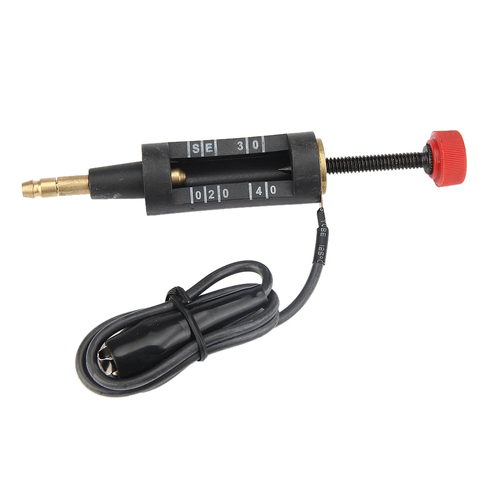

RS 1000 Posted November 24, 2017 Posted November 24, 2017 (edited) Problemet med å teste i friluft er 1,0 BAR trykk i stedet for 10 - 12 BAR som det er inne i sylinderen, men gul gnist er ett dårlig tegn. Våte tennplugger avslører at det er fuel, men ikke gnist. Egentlig trenger vi alle en slik, som ingen har da det er helt uvanlig å se i noen sjappe: Jeg vil tippe at en slik hadde avslørt svak gnist som følge av 31 års drift og formentlig flere 100 000 kjørte km.Ny coil, rotor, fordelerlokk og høykvalitet tennpluggledninger fra f.eks Magnecor, og anlegget er klart for nye 30 år. Siden det er litt gnist så er ikke tenningsmodulen defekt. Edited November 24, 2017 by RS 1000 Hovedproblemet med inkompetanse er at innehaveren sjelden er klar over dette selv. Vedkommende fortsetter derfor sitt virke med å ødelegge for alle dem som tar kontakt.
