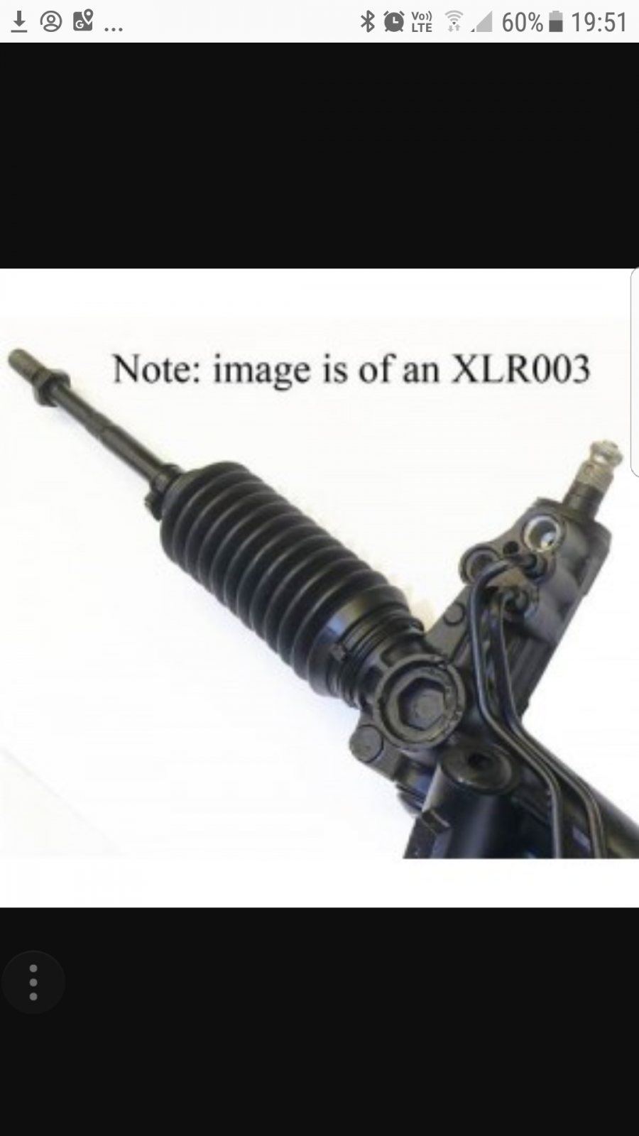

dohcboy Posted August 27, 2017 Posted August 27, 2017 hvor er det man justerer hen ? Merkur XR4TI85 Sierra xr4x4 2.8i06 Focus ST89 Sierra 2.0 i cls ohc turbo 89 Sierra 2.0 i cls dohc 86 Sierra 2.0 isturbo
grcossie Posted August 27, 2017 Posted August 27, 2017 Man justerer trykket på pinjongen mot tannsegmentet. Sitter under oljerøra ved siden av feste
Jarvarix Posted August 27, 2017 Posted August 27, 2017 hvor er det man justerer hen ?Man skrur det lokket med inv sekskant innover. 2 -17 Focus Electric Magnetic Grey & -17 Connect Tourneo Race Red-88 2wd baneræcer & -15 Panther black courier 1.0 ecoboost-88 solid black cosworth (2016)& -14 frozen white transit custom sport (2014)-90 mercury grey cosworth (1999)-89 mercury grey cosworth (1998)-86 sort XR4x4 (1996)-77 Taunus 2 IS (1995)
SierraCL Posted August 27, 2017 Posted August 27, 2017 Den mutteren klemmer vel rett og slett pinjongen mot tannstanga.
grcossie Posted August 27, 2017 Posted August 27, 2017 Den mutteren klemmer vel rett og slett pinjongen mot tannstanga.Ja, er akkurat den slarken som ofte blir for stor. Man må sjekke at man ikke justerer for mye, slik at den lugger på styringa 1
