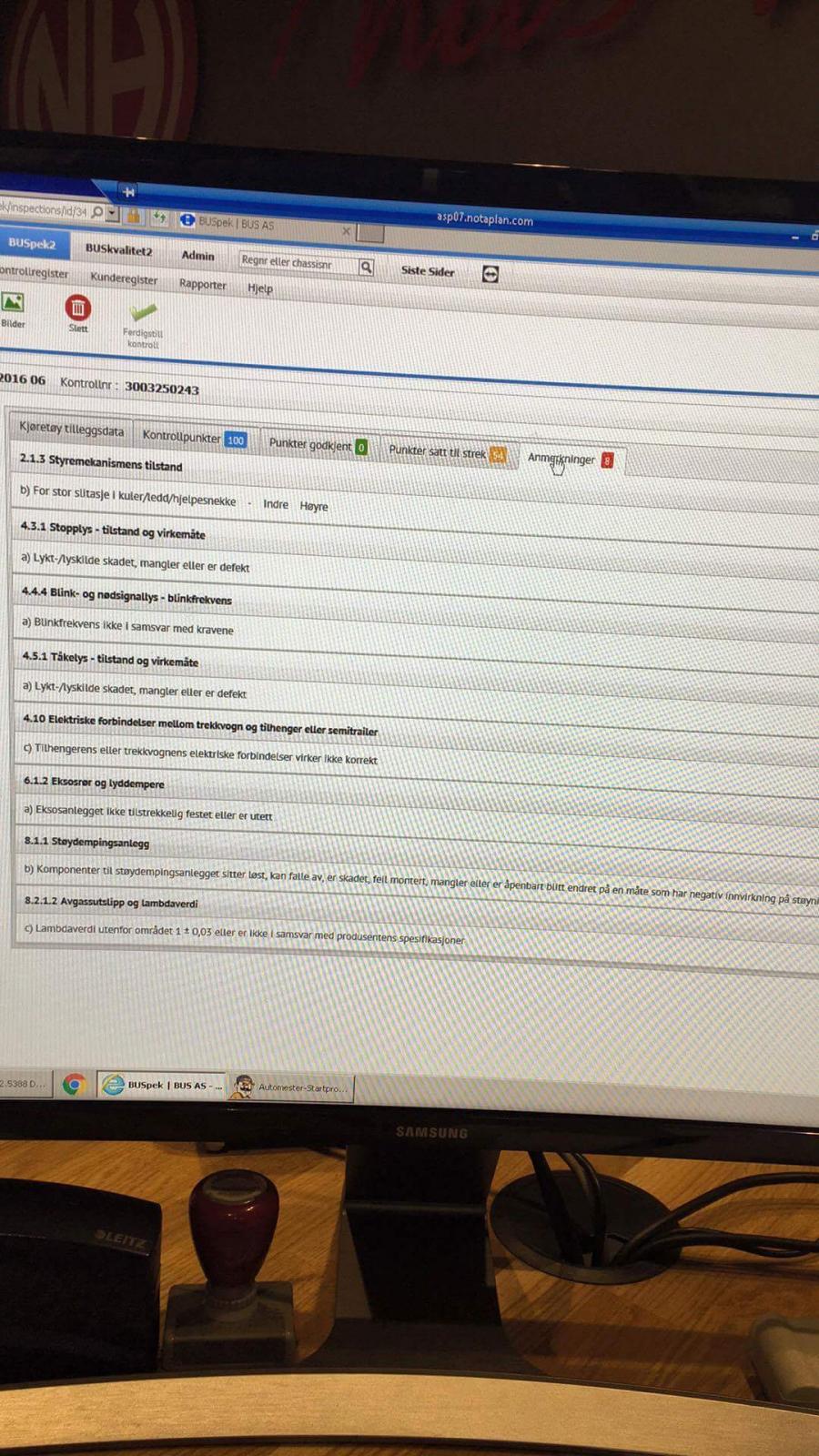

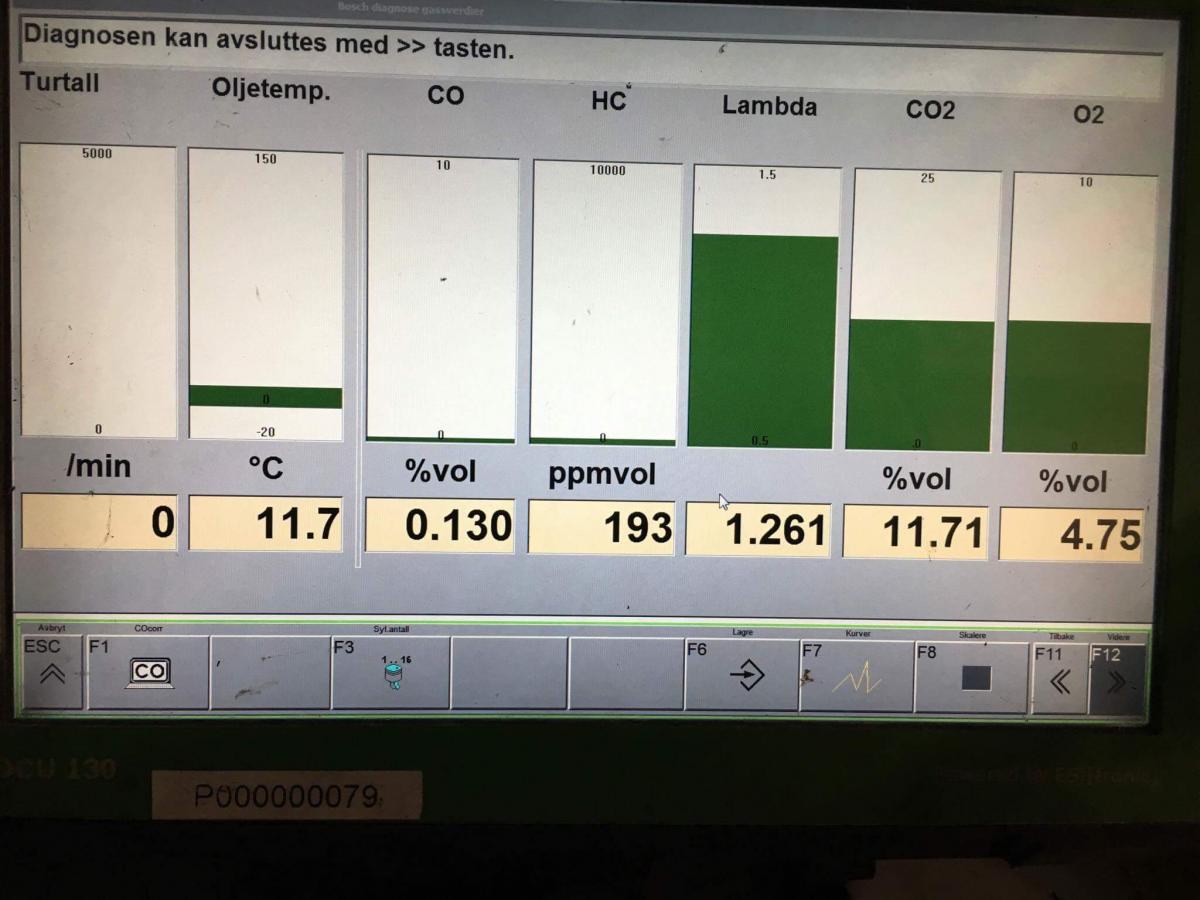

Etter å hatt bilen på pkk fikk jeg feil på høy lamdba, mener den var ca 1,2
Er det krav til lamda på en bil uten katalysator(før kravet kom) og hvor står det evt om slikt?

Jaha. Maks 1 de mener da? Ettersom din bil vel kan ha co på makd 3,5, så kan lambda på tomgang være helt nede på 0.9.
Og det er heller ikke vanlig at katalysatorbiler fra den tiden har lambda på 1 på tomgang, men litt lavere.

Feil lamdaverdi skal KUN anmerkes på biler med 3veis katalysatorsystem ifra fabrikk.

Dette kan du løse veldig greit dersom du/dere ikke blir enige, be kontrolløren henvise til paragrafen i KF/KTK som han legger til grunn for anmerkningen på PKK.
Har måtte gjort dette 2 ganger på PKK på veterankjøretøy da kontrollør forholdt seg til "nyere" forskrifter en hva som gjaldt kjøretøyet.
Og en liten edit, bilen din er reg i 90, da skal KtK gjelde for ditt kjøretøy, ikke kjøretøysforskriften.
