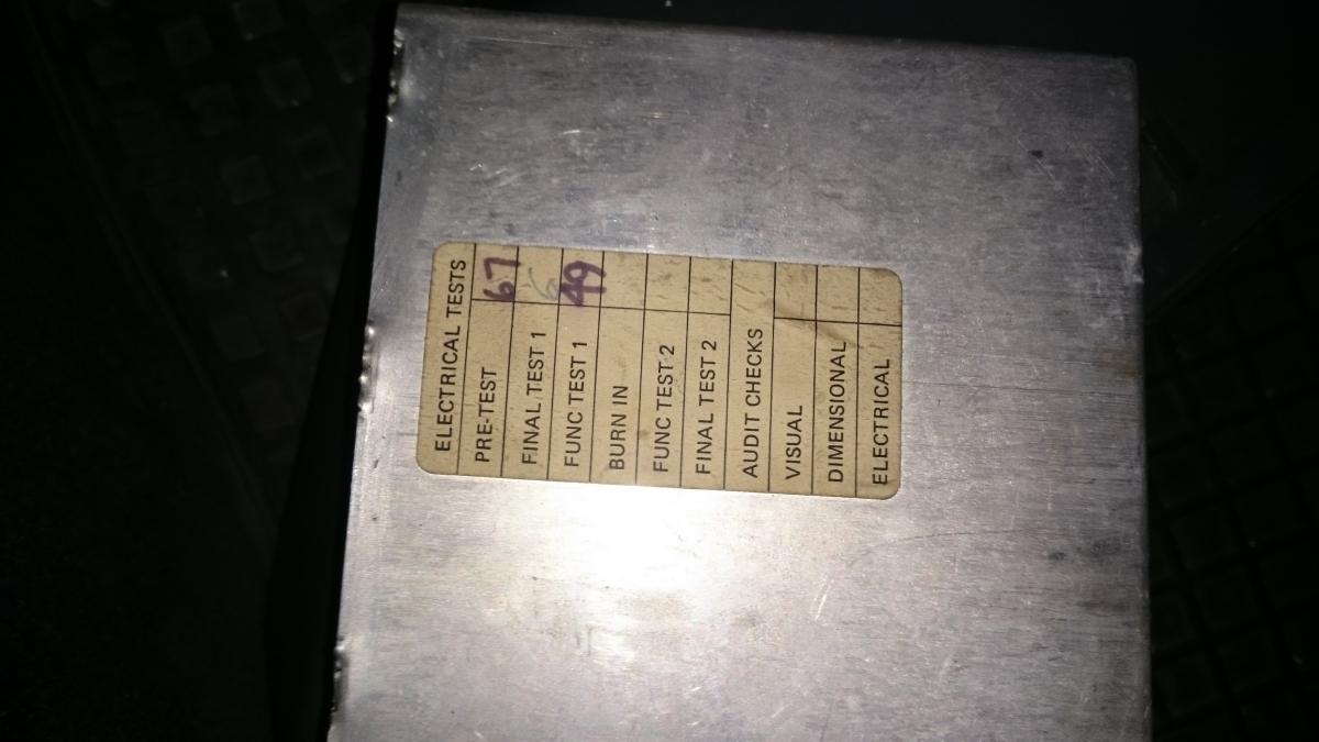

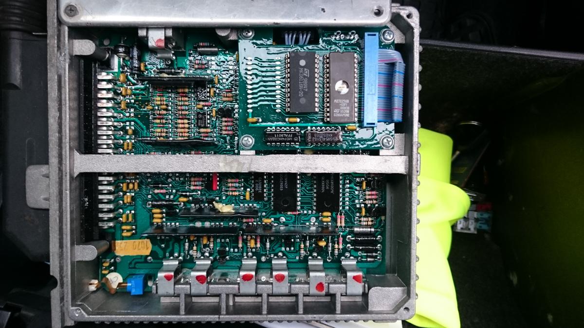

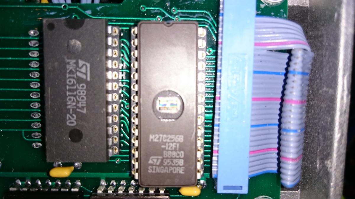

Sierrakaren Posted August 5, 2015 Author Posted August 5, 2015 Slik ser då hjernen ut innvendig og utvendig, noken som har peiling på chippen?? Nåverende biler: 91 Ford Sierra stv doch 90 Ford Sierra Cosworth 4x4 09 Ford mondeo duratec
Fakeworth Posted August 5, 2015 Posted August 5, 2015 Det der er vel ikke motorhjernen Ser ut som hjernen til det digitale displayet for dører og lys osv. Hvor leitet du? -93 Sierra Cosworth STV 4x4 X: -94 Escort Cosworth HTT, -94 Escort cosworth T-25, -94 Escort cosworth T-34, 4x -90 Sierra 4x4 Cosworth, -91 Sierra Cosworth 2wd, - 89 Sierra Cosworth 2wd, -88 Sierra Cosworth 2wd -91 Scorpio Cosworth
Sierrakaren Posted August 5, 2015 Author Posted August 5, 2015 Passasjersida i den lomma i dashbordet... Den hjernen funker iallefall ikkje, alt er dødt.... Nåverende biler: 91 Ford Sierra stv doch 90 Ford Sierra Cosworth 4x4 09 Ford mondeo duratec

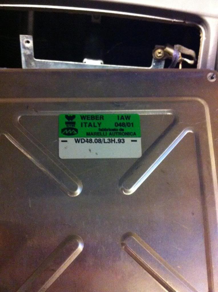

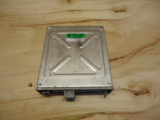

Fakeworth Posted August 6, 2015 Posted August 6, 2015 Prøv å ta ut hanskerommet, bare å dra det ut på ene siden så løsner andre også. Der skal du se to hjerner, en med sort kontakt og en med gul kontakt. Den sorte er rett. Det er en CO skrue på samme siden som kontakten sitter. Denne har grønt klistremerke pga katalysator, men finnes også med rødt klistremerke til 4x4 cosworth (levert uten Kat). -93 Sierra Cosworth STV 4x4 X: -94 Escort Cosworth HTT, -94 Escort cosworth T-25, -94 Escort cosworth T-34, 4x -90 Sierra 4x4 Cosworth, -91 Sierra Cosworth 2wd, - 89 Sierra Cosworth 2wd, -88 Sierra Cosworth 2wd -91 Scorpio Cosworth
Sierrakaren Posted August 6, 2015 Author Posted August 6, 2015 Eg fant eg fant!! Er grønt klistremerke på denne.... Nåverende biler: 91 Ford Sierra stv doch 90 Ford Sierra Cosworth 4x4 09 Ford mondeo duratec
Sierrakaren Posted August 9, 2015 Author Posted August 9, 2015 Noken som veit??? Nåverende biler: 91 Ford Sierra stv doch 90 Ford Sierra Cosworth 4x4 09 Ford mondeo duratec
grcossie Posted August 9, 2015 Posted August 9, 2015 Er ikke mulig å si noe, visst det ikke står noe skrevet på, eller du hvet hvor det kommer fra. Det som står trykket på, står på så og si alle
Sierrakaren Posted August 9, 2015 Author Posted August 9, 2015 Dei første sifra på den var akkurat det samme som sto i 200sx min så er vel samma greiene. Tenkte kanskje noken hadde samme. Nåverende biler: 91 Ford Sierra stv doch 90 Ford Sierra Cosworth 4x4 09 Ford mondeo duratec
