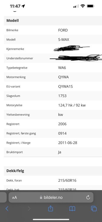

Ronny72 Posted July 21, 2022 Posted July 21, 2022 (edited) Hei takker dette er den info jeg får hos bildeler.no De viser også den er reg. I 2006, men deler er for 2007 model. vet ikke om dette hjelper? skal hører ford for silkerhet😉 Edited July 21, 2022 by Ronny72 Skifte noet i billedet
