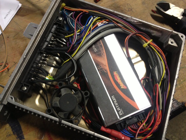

Mach72 her inne har brukt og bruker slike dyser. Dette er gode dyser som han først brukte med orginalsprutet, forskjellige chip og varierende resultat.
Når nok ble nok gjorde han som cossie power og investerte i Haltech Sprint500.
