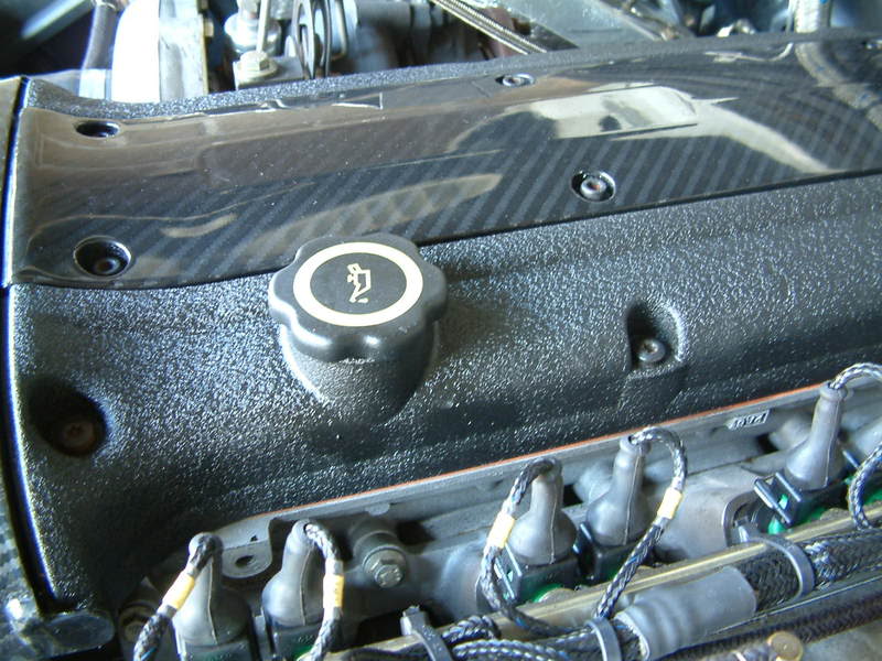

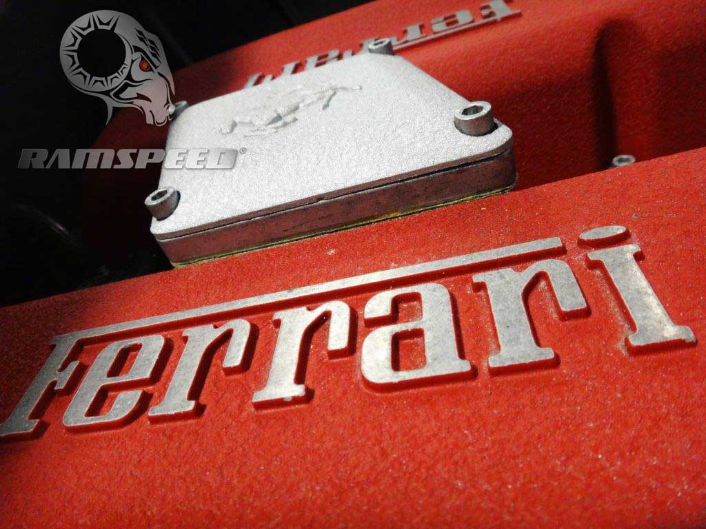

ArneR Posted August 13, 2013 Posted August 13, 2013 Eg lurer på om noen vet hvilken korning det er i pulverlakken når det er vrinkle/crackle finish? Har hørt 40 er mild korning og 76 er grov korning, men litt usikker på på om 76 er nok til å få overflaten til å se skikkelig ut, slik som feks motordekslene på ferrari mm. Vi skal alle bli gamle men å bli voksen er frivillig!! 93 Escort cosworth 11 BMW F11 535d 05 BMW E87 120d 01 Kawasaki ZX7R
Hansien Posted August 13, 2013 Posted August 13, 2013 Bilde NR 1 minner meg mer på dette stoffet de sprøyter/maler på baki karmen på pickuper for de som ikke har plast- eller aluminiums-beskyttelse der. Er du sikker på at det er lakken som lager denne effekten eller resultatet av maskineringen på sistnevnte bildet? '09 Ford Ranger
ArneR Posted August 13, 2013 Author Posted August 13, 2013 Eg er HELT sikker på at det er pulverlakken som blir slik som dette ja, etter baking. Dette har ingenting med slik søl som de sprøyter karmer med. Det er mye mykere, og tåler ikke særlig med temperatur. Eg er kun interessert i om noen har peiling på hvilken korning en bør bruke. Vi skal alle bli gamle men å bli voksen er frivillig!! 93 Escort cosworth 11 BMW F11 535d 05 BMW E87 120d 01 Kawasaki ZX7R

ArneR Posted August 15, 2013 Author Posted August 15, 2013 Glad eg ikke lakkerte alle delene. 76 korning var ikke i NÆRHETEN av wrinkle finish, så eg bestilte 5 kilo på nettet nå nettopp. Her er bilde av overflaten for de som er interessert. Som dere ser, ikke i nærheten. ****. Får ikke lastet opp bilder lengre. Vi skal alle bli gamle men å bli voksen er frivillig!! 93 Escort cosworth 11 BMW F11 535d 05 BMW E87 120d 01 Kawasaki ZX7R
Slåstad RS Posted August 15, 2013 Posted August 15, 2013 Hvilken korning er det på det du bestillte?Har ikke peil på dette , men hvis man sammenligner med korning på pussepapir, så vil jeg gjette noe i nærheten av 25-30. Aldri noe godt uten at det er galt for noe.
ArneR Posted August 16, 2013 Author Posted August 16, 2013 Ja, det vil eg også. Det sto ikke noe korning på det eg bestilte. Bare såg på en del bilder, og bestilte wrinkle finish. Her bestilte eg. http://www.ebay.com/itm/120998177318?ssPageName=STRK:MEWNX:IT&_trksid=p3984.m1497.l2649 Det er nøyaktig den finishen på bildene der jeg er ute etter. Vi skal alle bli gamle men å bli voksen er frivillig!! 93 Escort cosworth 11 BMW F11 535d 05 BMW E87 120d 01 Kawasaki ZX7R
