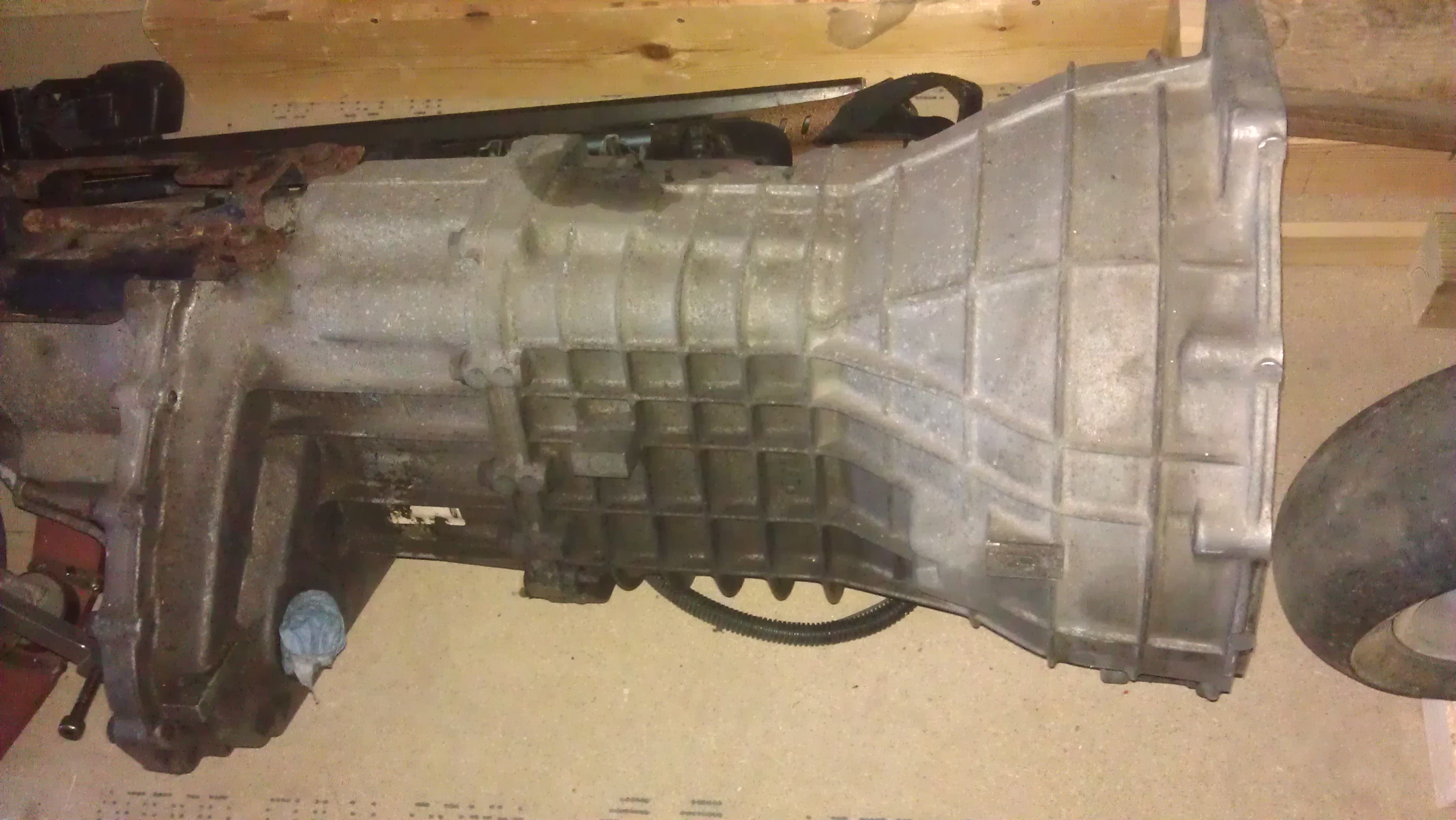

WRC Posted December 6, 2012 Share Posted December 6, 2012 MT-75 Girkasse til 4x4 cosworth selges.Denne skal være helt iorden, ifølge gamle eier. Har ikke prøvd den selv.Har også mellomaklinger som kan følge med.selges hbo 3500kr. Befinner seg i Molde (M&R)vebjorn.skaar@nov.comtlf:41533487 RS 500 Cosworth edition Link to comment Share on other sites More sharing options...
WRC Posted December 8, 2012 Author Share Posted December 8, 2012 Skal self være behjelpelig med å få denne fraktet til andre steder i landet. RS 500 Cosworth edition Link to comment Share on other sites More sharing options...

Minibønna Posted December 13, 2012 Share Posted December 13, 2012 Kommer denne fra Escort eller Sierra? Motor uten turbo SUGER! Link to comment Share on other sites More sharing options...
WRC Posted December 13, 2012 Author Share Posted December 13, 2012 Er usikker på dette,da jeg kjøpte denne sammen med noe andre deler og en bil. RS 500 Cosworth edition Link to comment Share on other sites More sharing options...
Minibønna Posted December 13, 2012 Share Posted December 13, 2012 Er usikker på dette,da jeg kjøpte denne sammen med noe andre deler og en bil.Ok de går ikke om hverandre dessverre. Er på utkikk etter En fra Escort.Er forskjell på utgangsakslingen på de. Motor uten turbo SUGER! Link to comment Share on other sites More sharing options...
WRC Posted December 13, 2012 Author Share Posted December 13, 2012 Har da drivaklingene som følger med denne da. da er det ingen problem.Var heller ikke klar over at det var forskjeller på escort og sierra. Dette er du helt sikker på? RS 500 Cosworth edition Link to comment Share on other sites More sharing options...
twin turbo Posted December 13, 2012 Share Posted December 13, 2012 bare å bytte "flensen" over trehjulsykel Link to comment Share on other sites More sharing options...
Minibønna Posted December 13, 2012 Share Posted December 13, 2012 bare å bytte "flensen" overJa, men for å få til det så må du også bytte baklokket på fordelingskassa.Kanskje like greit å skaffe rette kassa!? Motor uten turbo SUGER! Link to comment Share on other sites More sharing options...
WRC Posted December 13, 2012 Author Share Posted December 13, 2012 (edited) Men om man har med begge mellomaklingene som hører til denne kassen, så er det bolt on, eller? Har bud på 3000kr for dette komplett nå. men dette var også til en escort, så er da avhengig at dette passer. Edited December 13, 2012 by WRC RS 500 Cosworth edition Link to comment Share on other sites More sharing options...
twin turbo Posted December 13, 2012 Share Posted December 13, 2012 Ja, men for å få til det så må du også bytte baklokket på fordelingskassa.Kanskje like greit å skaffe rette kassa!? det tviler eg på da vi monterte sierra kasse på ein escort fort og gale for ein del år sida... vi bytta ivertfall ikkje noe bakhus... trehjulsykel Link to comment Share on other sites More sharing options...
Minibønna Posted December 14, 2012 Share Posted December 14, 2012 det tviler eg på da vi monterte sierra kasse på ein escort fort og gale for ein del år sida... vi bytta ivertfall ikkje noe bakhus... Det kan nok stemme men da har nok den kassa vært fra en av de siste Sirrraene som ble levert, der var det nemlig samme som på Escorten. Motor uten turbo SUGER! Link to comment Share on other sites More sharing options...
WRC Posted December 14, 2012 Author Share Posted December 14, 2012 Hvordan kan jeg finne dette ut da? Er det synlig forskjell? Evt produksjonnr og dato? Men alle er enige om at dette ikke er noe tema, så lenge akslingene følger med, da er det jo bare å bytte ut disse også daq, itilfelle forskjell. RS 500 Cosworth edition Link to comment Share on other sites More sharing options...
Cosworth Racing1 Posted December 14, 2012 Share Posted December 14, 2012 Er enkelt å se forskjell på mellomakslingene dersom du har hardykoblingen. Escort + sein Sierra Cosworth 4x4 har den tynne runde hardykoblingen. De aller fleste Sierra Cos 4x4 har den tykke 6-kantete. Eneste som må gjøres for å få det til å passe, er å bytte "kloen" ut fra kassen. Den fra Sierra Cos 4x4 har lengre klør enn den andre. Kan eventuelt space ut med masse skiver for å bruke fra Escos (den tynne koblingen) 2008 VW Transporter 2,5 4motion1991 Sierra Cosworth 4x4 Link to comment Share on other sites More sharing options...
twin turbo Posted December 15, 2012 Share Posted December 15, 2012 Er enkelt å se forskjell på mellomakslingene dersom du har hardykoblingen. Escort + sein Sierra Cosworth 4x4 har den tynne runde hardykoblingen. De aller fleste Sierra Cos 4x4 har den tykke 6-kantete. Eneste som må gjøres for å få det til å passe, er å bytte "kloen" ut fra kassen. Den fra Sierra Cos 4x4 har lengre klør enn den andre. Kan eventuelt space ut med masse skiver for å bruke fra Escos (den tynne koblingen) ja var nettopp det vi gjorde... bytta flensen/kloa så passa den rett i. var fra 90mod 4x4... trehjulsykel Link to comment Share on other sites More sharing options...
