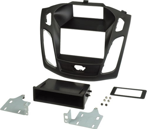

Stian MH Posted September 18, 2012 Posted September 18, 2012 Det må jo bli noe lignende dette Men, hvordan vil dette funke opp mot rattbetjeningen ? [] 07 Audi A6 Allroad 2.7 TDi Q, kvartsgrå. [] 15 Ford Fiesta 1.0 Ecooboost titanium, candy blue [x]10 VW Golf 1.6 TDi shark blue "sommerblå"[x]11 Ford Focus 1.6TDCi Titanium, Candy Red[x]01 Ford Mondeo 2.0L GHIA, pepper red

Stian MH Posted September 18, 2012 Posted September 18, 2012 Ja, "utskjæringen" under skjermen er jo til det [] 07 Audi A6 Allroad 2.7 TDi Q, kvartsgrå. [] 15 Ford Fiesta 1.0 Ecooboost titanium, candy blue [x]10 VW Golf 1.6 TDi shark blue "sommerblå"[x]11 Ford Focus 1.6TDCi Titanium, Candy Red[x]01 Ford Mondeo 2.0L GHIA, pepper red

Stian MH Posted September 21, 2012 Posted September 21, 2012 Den vil vel ha noe funksjon vel som klokke, ryggesensor etc. [] 07 Audi A6 Allroad 2.7 TDi Q, kvartsgrå. [] 15 Ford Fiesta 1.0 Ecooboost titanium, candy blue [x]10 VW Golf 1.6 TDi shark blue "sommerblå"[x]11 Ford Focus 1.6TDCi Titanium, Candy Red[x]01 Ford Mondeo 2.0L GHIA, pepper red
cossiemk1 Posted September 21, 2012 Posted September 21, 2012 Stian MH er på rett spor her, bildet han viser til er nærmest identisk med det som kommer i Focus 2013. Panalet i toppen skrus løst fra det orginale panelet og monteres i det nye
