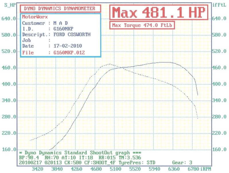

RS 1000 Posted August 26, 2012 Share Posted August 26, 2012 Den enorme effekten generelt?Det er nok flere årsaker til dette, men hovedårsaken er garantert motorbyggerens omfattende erfaring. Ingen motor er så god at man ikke klarer å forbedre ytelsene og når man har jobbet heltid med akkurat dette i 15 - 20 år, så VET man hva som skal til. Man skal legge spesielt merke til at det ikke står GT3071R, men MAD spec. GT3071R. Jeg har med selvsyn sett lignende resultater som dette med en SCS spec. GT3071R og kan med SIKKERTHET påstå at de engelske motorsport GT3071R turboene som bruker her IKKE er de samme som man kjøper hos atpturbo.com. Hovedproblemet med inkompetanse er at innehaveren sjelden er klar over dette selv. Vedkommende fortsetter derfor sitt virke med å ødelegge for alle dem som tar kontakt. Link to comment Share on other sites More sharing options...
armani Posted August 26, 2012 Author Share Posted August 26, 2012 Hva er forskjellen da? 2wd sierra cosworth Link to comment Share on other sites More sharing options...
tomnsr Posted August 26, 2012 Share Posted August 26, 2012 Det var flotte tall på en 3071. Selges disse engelske speca garrett turboene på nettet? Mvh Tom Link to comment Share on other sites More sharing options...
armani Posted August 26, 2012 Author Share Posted August 26, 2012 (edited) Fant papiret fra "CossieRich" spec på passionford; Ser jo lovende ut. Dette er med en hemmelig MADevelopent innsugskam.. Fortsatt originaltopp. Han bremset 450 hk på BD14 og originaltopp. Jeg lurer på hvordan rullene i England stiller i forhold til de vi har her i Norge? Når stemplene mine er dreid ned 1mm, kan jeg da bruke BD14? Har ikke ventillommer, og kun BD8 nå. Edited August 26, 2012 by armani 2wd sierra cosworth Link to comment Share on other sites More sharing options...
RS 1000 Posted August 26, 2012 Share Posted August 26, 2012 Hva er forskjellen da? Det er nok mye forskjellig, men jeg kan referer én sak som viser dette tydelig. Alle GT turboene MÅ gå med vannkjøling fordi det er så lite olje som fløder gjennom dem og som hjelper å kjøle dem ned, ikke sant? Hvis vi ser på de amerikanske kulelagerturboene så er kulelagerholderen laget av plast. Denne vil selvsagt smelte om man kjører uten vannkjøling. De engelske motorsport Gt turboene går med kulelagerholder i stål og folk har gjørt disse i åresvis uten vannkjøling og uten noen som helst problemer!! En annen forskjell er at de amerikanske GT turboene hovedsaklig er beregnet solgt til eiere av riskokere som kjører høy komp, ville kammer og lader maks 1,5 BAR. Engelskmennene lader som vi ser nærmer 3,0 BAR enn 1,5 BAR og trenger derfor mer effektive og solide saker. Ulempen er naturlig nok prisen. En skikkelig raceturbo koster minst kr. 20 000,- Hovedproblemet med inkompetanse er at innehaveren sjelden er klar over dette selv. Vedkommende fortsetter derfor sitt virke med å ødelegge for alle dem som tar kontakt. Link to comment Share on other sites More sharing options...

Escort RST WRC Posted August 26, 2012 Share Posted August 26, 2012 Fant papiret fra "CossieRich" spec på passionford;Jeg lurer på hvordan rullene i England stiller i forhold til de vi har her i Norge? De papirene som legges ut fra desse benkene ligger inne med et påslag på 15% fra effekt bremset på hjul. Kristian Løvland----------1989 Ford Sierra Cosworth 2wd Wolf Prosjekttråd her Link to comment Share on other sites More sharing options...

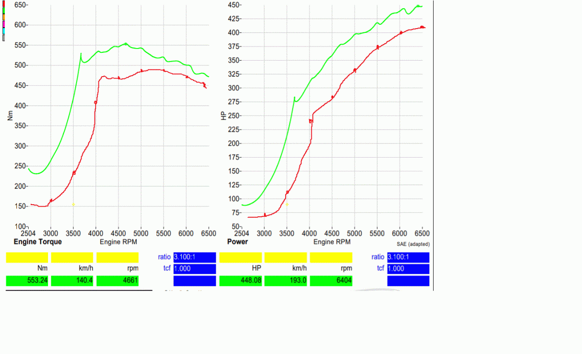

ford-racing Posted February 21, 2019 Share Posted February 21, 2019 Har fylt 98 på mange Esso stasjoner, men for min del er den 45 min unna, så da hjelper ikke det så mye... Her er foresten grafen over ohc motoren. skal se om jeg finner et av cosworth motoren også. 1 "Don`t find fault, find a remedy; anybody can complain" ~Henry Ford Link to comment Share on other sites More sharing options...
xr4ti Posted February 21, 2019 Share Posted February 21, 2019 (edited) @ford-racing:hvilket eksoshus hadde du på når du bremset OHC`n? Laget en kapp sammenligning på arreis78 sitt bremsepapir og ford-racing sitt (kjapt og gæli og ikke til særlig sammenligning) og det er litt spennende å se hva en 4-ventilert leverer i forhold til en 2-ventilert. Edited February 21, 2019 by xr4ti 2 Link to comment Share on other sites More sharing options...
ford-racing Posted February 21, 2019 Share Posted February 21, 2019 @ford-racing:hvilket eksoshus hadde du på når du bremset OHC`n? Laget en kapp sammenligning på arreis78 sitt bremsepapir og ford-racing sitt (kjapt og gæli og ikke til særlig sammenligning) og det er litt spennende å se hva en 4-ventilert leverer i forhold til en 2-ventilert. Brukte ar .63 turbinhus . Jeg har også en uoffesiell måling på ohc motoren på 2.3 kg ladetrykk, å da fikk jeg 439hk. Men da røyk topp pakningen på grunn av bensinsystemet. en 044 pumpe og 6mm kobber rør ble for lite . gikk magert fra 5000 og opp mener jeg å huske. 1 "Don`t find fault, find a remedy; anybody can complain" ~Henry Ford Link to comment Share on other sites More sharing options...
