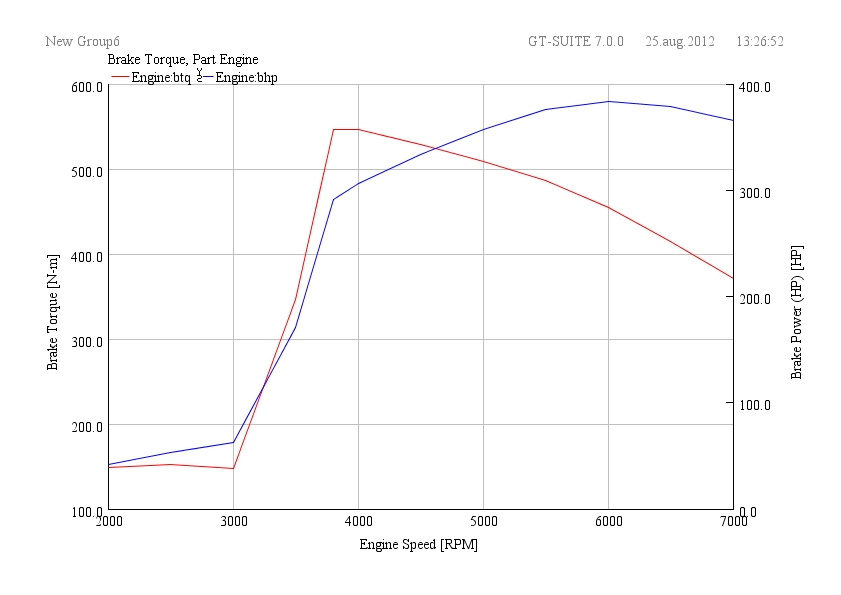

armani Posted August 25, 2012 Author Posted August 25, 2012 Motoren klarer å flytte ca 20lb/min ved 2bar på 3800rpm, vil ikke det plassere punktet på øvre venstre side av surge-linjen? 2wd sierra cosworth
RS 1000 Posted August 25, 2012 Posted August 25, 2012 (edited) Motoren klarer å flytte ca 20lb/min ved 2bar på 3800rpm, vil ikke det plassere punktet på øvre venstre side av surge-linjen?Hmm!Hvordan har du kommet frem til det? Jeg mener at det er alt for lite. 357 Nm med 2,0 BAR ladetrykk på en Cosworth er kun 119 NM fra sugemotoren og det stemmer ikke med 1993 ccm. Edit:En original 4x4 Coswort har 300 Nm v/ 3500 med 0,8 BAR ladetrykk = ca. 15,4 lb/min luftfløde. Oppjustert til 2,0 BAR er potensialet 500 Nm = 27 lb/min med luft. Ved 3800 o/min og med bedre innsugskam er forventet luftfløde over 30 lb/min. Edited August 25, 2012 by RS 1000 Hovedproblemet med inkompetanse er at innehaveren sjelden er klar over dette selv. Vedkommende fortsetter derfor sitt virke med å ødelegge for alle dem som tar kontakt.

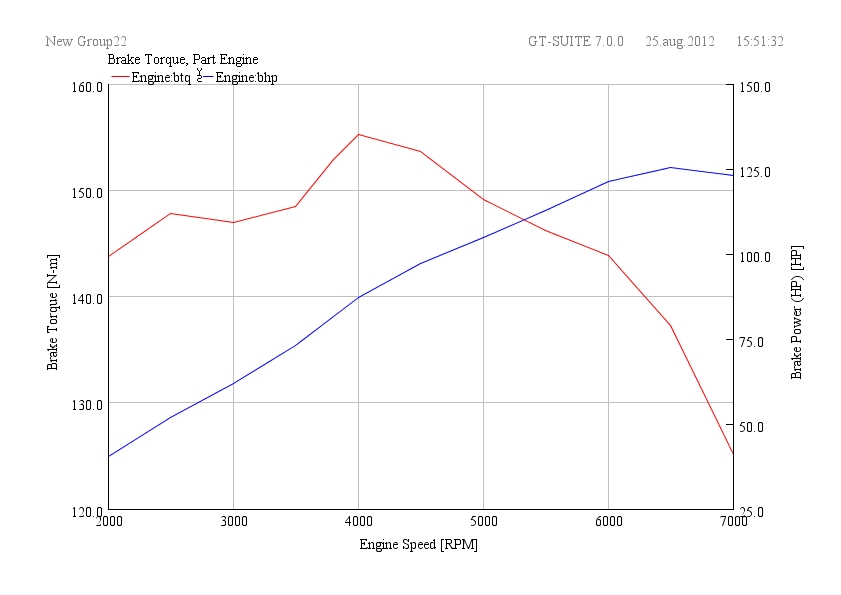

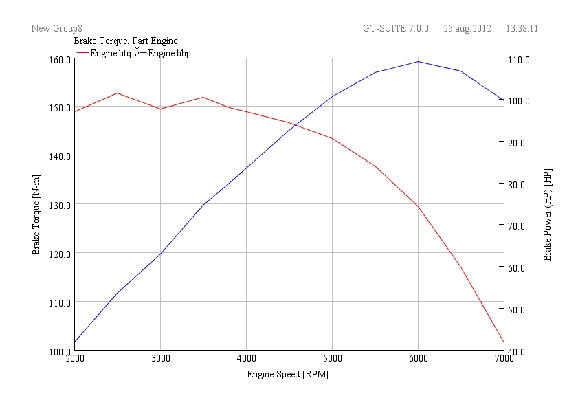

armani Posted August 25, 2012 Author Posted August 25, 2012 (edited) Som sugemotor, hva klarer en 4x4 cosworth av hk og moment max? Og når er momentet maks isåfall? Legger ved et par basic simuleringer, dette er ren sugemotor med grensebetingelser satt på hvert turtall; ambient conditions = 1bar, T=298K Dette er med BD8 Første er uten noe ladetrykk på alle turtall, altså 1bar/298K Andre er 1.5bar ved 3500, 2bar ved 3800 -> 7000, T=328K Jeg er klar over at dette ikke er helt korrekt mtp massestrøm, men gir en indikasjon. Edited August 25, 2012 by armani 2wd sierra cosworth
RS 1000 Posted August 25, 2012 Posted August 25, 2012 (edited) Som sugemotor, hva klarer en 4x4 cosworth av hk og moment max? Og når er momentet maks isåfall?En original 4x4 cosworthmotor har 220 hk v/6000 o/min og 220 lbs/ft v/3500 o/min med 0,8 BAR ladetrykk. Som sugemotor blir dette 122 hk og 122 lbs/ft = 166 nmJeg mener at enhver veltrimmet 4V motor bør ligge i nabolaget 10 Nm pr. 1000 ccm motorvolum. Vi får da 200 Nm v/ 3500 = 147 lbs/ft = 147 hk som maks. 4x4 eksosmanifolden gir maks dreiemoment på 3500 o/min. 2wd eksosmanifolden flytter dette til 4500 o/min. Edit: Antar at dette er simuleringer som ofte er misvisende.Dreiemomenter på 2000 o/min på bilde nr. 1 er alt for høyt. På bilde 2 ser jeg 300 hk v/ 4000 o/min med 2,0 BAR ladetrykk og dette er ca. 33 lb/min med luft. Edited August 25, 2012 by RS 1000 Hovedproblemet med inkompetanse er at innehaveren sjelden er klar over dette selv. Vedkommende fortsetter derfor sitt virke med å ødelegge for alle dem som tar kontakt.
armani Posted August 25, 2012 Author Posted August 25, 2012 (edited) Jeg har fjernet turboladeren fra denne modellen, for jeg ønsker å tilpasse modellen først. Samt finne ut hva den klarer å flytte av luft i starten. Kjekt med tilbakemeldinger, kanskje jeg klarer å endre det til å stemme mer. Dette er grunnlaget for at jeg ønsker å se dynopapirer edit:Modellen vi kjører på SINTEF med korrekt forbrenningsforløp (Wiebe-funksjon kalibrert etter målinger fra maskinrommet) er så og si identisk med den virkelige maskinen, så simuleringene der stemmer. Softwaren brukes av Rolls Royce (Bergen Diesel) her i Norge også.Jeg mangler dette til Cosworth-motor, èn slik sensor er ikke akkurat gratis :/ Edited August 25, 2012 by armani 2wd sierra cosworth
RS 1000 Posted August 25, 2012 Posted August 25, 2012 (edited) Jeg har fjernet turboladeren fra denne modellen, for jeg ønsker å tilpasse modellen først. Samt finne ut hva den klarer å flytte av luft i starten. Kjekt med tilbakemeldinger, kanskje jeg klarer å endre det til å stemme mer. Dette er grunnlaget for at jeg ønsker å se dynopapirer edit:Modellen vi kjører på SINTEF med korrekt forbrenningsforløp (Wiebe-funksjon kalibrert etter målinger fra maskinrommet) er så og si identisk med den virkelige maskinen, så simuleringene der stemmer. Softwaren brukes av Rolls Royce (Bergen Diesel) her i Norge også.Jeg mangler dette til Cosworth-motor, èn slik sensor er ikke akkurat gratis :/Ok. Jeg synes ikke at de metriske benevnelsen er spesielt egnet til motortrimming og bruker derfor, som så mange andre, alternativet.550 Nm er 404 lb/ft. Vi ser da at du har ca. 380 hk og 404 lb/ft. Dette avslører at den originale BD8 innsugskammen er en oversnill blomberingskam som er montert for å sabotere effektuttaket. Selv milde bolt-on trim kammer som BD10 (264/8,6 mm) og AB07 (256/8,85 mm) hadde helt sikkert økt toppeffekten til 404 hk eller mer. Hvis resultatet med trimkammer blir betydelig høyere hp enn lb/ft, da øker man bare ladetrykket for å øke lb/ft til samme nivå som HP tallet. Hva har du lagt inn av egenskaper på innsugsmanifolden? Kan du simulere betydningen av forskjellige squish klaringer og kompresjonsforhold vs ladetrykk på pumpebensin? Edited August 25, 2012 by RS 1000 Hovedproblemet med inkompetanse er at innehaveren sjelden er klar over dette selv. Vedkommende fortsetter derfor sitt virke med å ødelegge for alle dem som tar kontakt.
armani Posted August 25, 2012 Author Posted August 25, 2012 (edited) Ok. Jeg synes ikke at de metriske benevnelsen er spesielt egnet til motortrimming og bruker derfor, som så mange andre, alternativet.550 Nm er 404 lb/ft. Vi ser da at du har ca. 380 hk og 404 lb/ft. Dette avslører at den originale BD8 innsugskammen er en oversnill blomberingskam som er montert for å sabotere effektuttaket. Selv milde bolt-on trim kammer som BD10 (264/8,6 mm) og AB07 (256/8,85 mm) hadde helt sikkert økt toppeffekten til 404 hk eller mer. Hvis resultatet med trimkammer blir betydelig høyere hp enn lb/ft, da øker man bare ladetrykket for å øke lb/ft til samme nivå som HP tallet. Hva har du lagt inn av egenskaper på innsugsmanifolden? Kan du simulere betydningen av forskjellige squish klaringer og kompresjonsforhold vs ladetrykk på pumpebensin? 3.4l på innsugsplenum, det går ann å endre det geometrisk, men det har jeg foreløpig ikke brukt noe tid på. Har du originale runnerlengder og diametere? Jeg har til nå kun antatt ca. mål etter hodet. Det går ann å importere CAD-modeller å kjøre transiente strømningsberegninger på innsug, portgeometri samt forbrenningskammer-geometri, dette får bli en ønskedrøm foreløpig. Jeg kan modellere slik du spør om, men da må jeg først skaffe data på forbrenningsforløpet. Jeg håper å få lånt med meg en av sensorene på jobb slik at jeg kan få denne dataen når jeg bremser motoren min, da kan jeg få kjørt reelle prediktive simuleringer for å anslå detonasjon mm. Tenker du stempelgeometri? Det er et felt i seg selv (men ja, det går) Edited August 25, 2012 by armani 2wd sierra cosworth

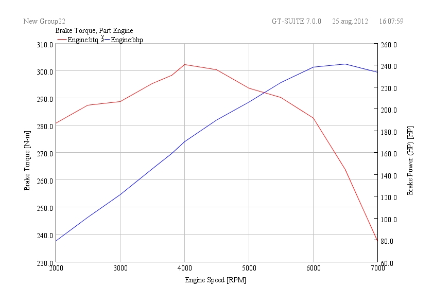

armani Posted August 25, 2012 Author Posted August 25, 2012 (edited) Som svar på spørsmålet kan det være flere ting;Lav durasjon gir høy dynamisk komp, BD8 kammen fungerer utmerket som eksoskam selv opp imot 500hk. Hva var svaret du tenkte på? Resultat med 0.7bar på overnevnte motor; husk at jeg kun setter grensebetingelser her, dette er ikke med turbolader i modellen, slik at baktrykk etc ikke er med her, derfor litt høyere effekt på topp - men rett i nærheten av virkeligheten. Edited August 25, 2012 by armani 2wd sierra cosworth
RS 1000 Posted August 25, 2012 Posted August 25, 2012 Resultatet med BD8 kam. Kamdataene er ikke helt 100% korrekt, men det er veldig i nærheten. Arealet under kurven er hvertfall rimelig likt. Dette er 4x4 Cosworth sugemotor med 2wd eksosmanifold. Skal sette 0.7bar på denne, og se hva som skjer Maks effekt på 6500 o/min med 240 graders kam? Hvilken flødekapasitet har du lagt inn på innsugskanalene på rundt 8,5 mm ventilløft? Hovedproblemet med inkompetanse er at innehaveren sjelden er klar over dette selv. Vedkommende fortsetter derfor sitt virke med å ødelegge for alle dem som tar kontakt.
armani Posted August 25, 2012 Author Posted August 25, 2012 (edited) Som nevnt måtte jeg øke durasjonen litt for å få samme areal under kurven, derfor er åpningstidene ikke helt 100. Denne kammen er 245° ved 0,1mm, og 198° ved 1mm.Dette er noe av det vanskeligste å modellere, da det krever løft / grad - data jeg ikke har for denne kammen. Må modifisere en eksisterende kam jeg har for å få det til å stemme sånn noenlunde. edit:Det viktigste med modellering er å teste endringer oppi mot hverandre. Selv om utgangspunktet ikke er mer enn 95% riktig, vil resultatene av endringer (f.eks bytte av innsugskam) vise godt hvordan oppførsel man kan forvente i praksis av å bytte til den samme kammen. Jeg skal kjøre noen eksempler her; med BD10, BD14 og AB07 slik at dere kan se. Edited August 25, 2012 by armani 2wd sierra cosworth
