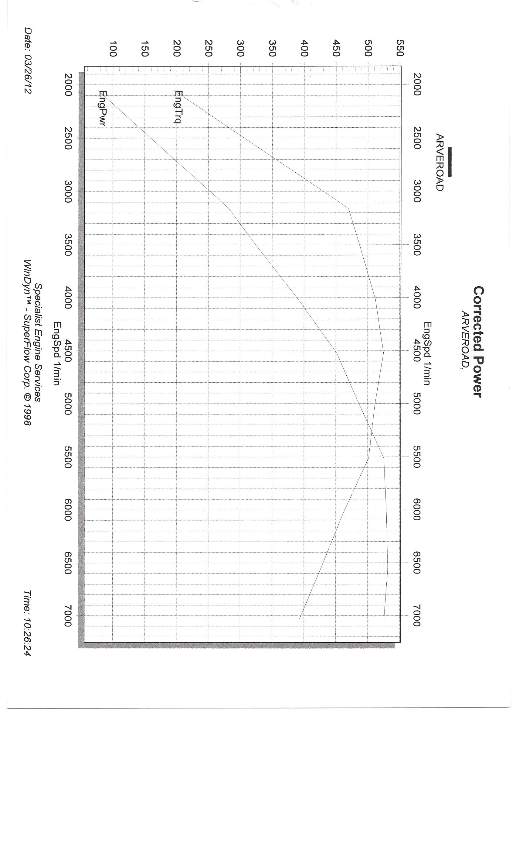

kermit racing Posted November 4, 2012 Share Posted November 4, 2012 (edited) Se på denne........legg merke til turtall............ Stor turbo.......... Liten turbo for gate og bane.............. Topp effekt på hele 17psi ladetrykk.Motor holdt igjen grunnet for mye power for en liten og lett mk1 escort. Turbo: GT 3071RDyser: 8x siemens. 2 par med forskjellig spredningsbilde i forhold til plassering. Edited November 4, 2012 by kermit racing RS 3door 4wd cosworth RS mk1escort cosworth RS focus 09 Scorpio 24v cosworth Bmw X5 09 Link to comment Share on other sites More sharing options...
Escort RST WRC Posted November 4, 2012 Share Posted November 4, 2012 Se på denne........legg merke til turtall............ Stor turbo.......... Det der er jo simpelthen sinnsvakt Rått å se slike målinger, og det er jo dette som viser tvers gjennom rå motor Den der blir ikke god i en liten Escort!!! Forstår jeg det riktig at den gav 530ish hk på 1,19bar ladetrykk med GT3071r'en på gate/bane-oppsettet?Isåfall hvor mye droppet dere ladetrykket fra peak? Kristian Løvland----------1989 Ford Sierra Cosworth 2wd Wolf Prosjekttråd her Link to comment Share on other sites More sharing options...

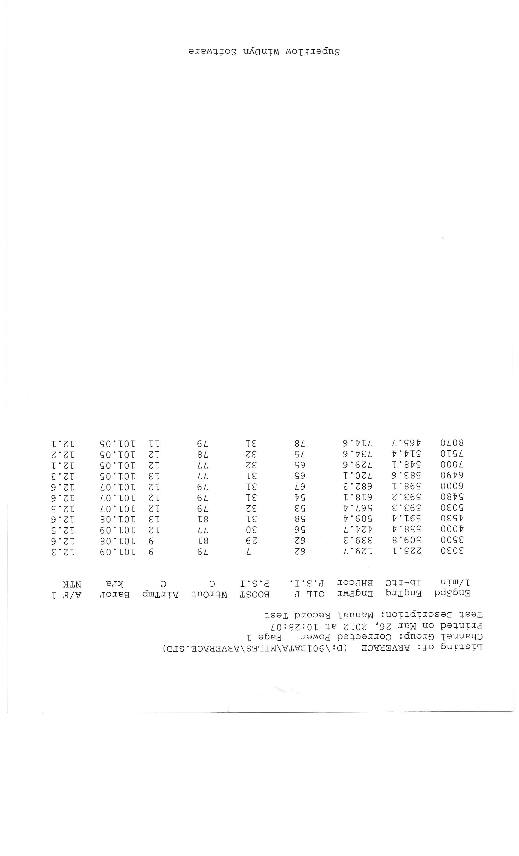

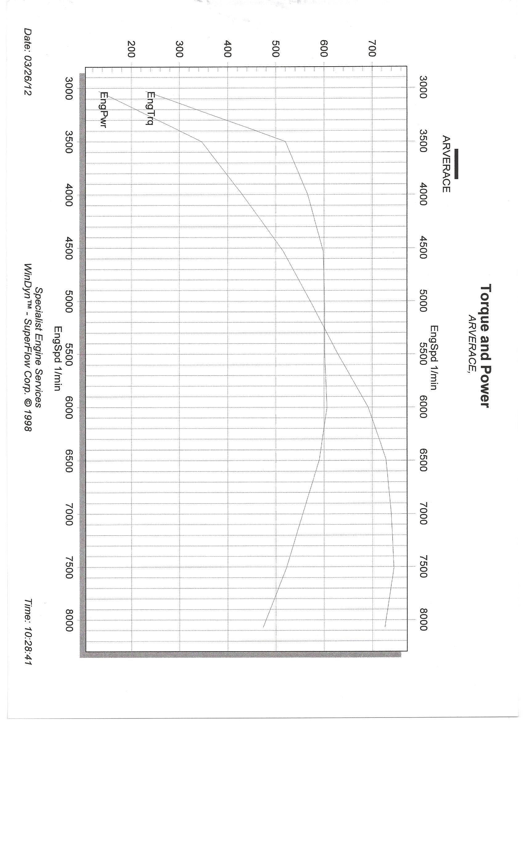

kermit racing Posted November 4, 2012 Share Posted November 4, 2012 Her er tallene fra bremsing med storturboen for dragracing.Legg merke til hvor stort turtallsregister jeg har til å leke meg på.............I tillegg har jeg 6 trinns tettsteget sekvensiell kasse RS 3door 4wd cosworth RS mk1escort cosworth RS focus 09 Scorpio 24v cosworth Bmw X5 09 Link to comment Share on other sites More sharing options...
Escort RST WRC Posted November 4, 2012 Share Posted November 4, 2012 Her er tallene fra bremsing med storturboen for dragracing.Legg merke til hvor stort turtallsregister jeg har til å leke meg på.............I tillegg har jeg 6 trinns tettsteget sekvensiell kasse Helt sprøtt det der, enkelt og greit Men hvilken turbo er storturboen? Eller er det litt hysjhysj? Det er vel kanskje ikke hyllevare heller? Kristian Løvland----------1989 Ford Sierra Cosworth 2wd Wolf Prosjekttråd her Link to comment Share on other sites More sharing options...
kermit racing Posted November 4, 2012 Share Posted November 4, 2012 Det der er jo simpelthen sinnsvakt Rått å se slike målinger, og det er jo dette som viser tvers gjennom rå motor Den der blir ikke god i en liten Escort!!! Forstår jeg det riktig at den gav 530ish hk på 1,19bar ladetrykk med GT3071r'en på gate/bane-oppsettet?Isåfall hvor mye droppet dere ladetrykket fra peak?Trykket er 26 psi på det meste.Motoren vill så mye mye mere,men hvis du ser så øker motoren ca 50hk pr.500omdr.Dette er en styrt kurve som vil gi bilen en jevn og fin akselerasjon gjennom hele turtelleren.Vi var oppe i over 550hk på GT3071R,men da var det jamt tomt................Ble prøvd bremst på 2500omdr.,men benken greide ikke å holde igjen motoren.Han ladet også på med mye trykk på 4000omdr.bare for å vise hva som bor i motor,og den gikk rett til 800nm Helt sprøtt det der, enkelt og greit Men hvilken turbo er storturboen? Eller er det litt hysjhysj? Det er vel kanskje ikke hyllevare heller? Litt hysj hysj kanskje og ikke hyllevare........ RS 3door 4wd cosworth RS mk1escort cosworth RS focus 09 Scorpio 24v cosworth Bmw X5 09 Link to comment Share on other sites More sharing options...
Escort RST WRC Posted November 4, 2012 Share Posted November 4, 2012 Trykket er 26 psi på det meste.Motoren vill så mye mye mere,men hvis du ser så øker motoren ca 50hk pr.500omdr.Dette er en styrt kurve som vil gi bilen en jevn og fin akselerasjon gjennom hele turtelleren.Vi var oppe i over 550hk på GT3071R,men da var det jamt tomt................Ble prøvd bremst på 2500omdr.,men benken greide ikke å holde igjen motoren.Han ladet også på med mye trykk på 4000omdr.bare for å vise hva som bor i motor,og den gikk rett til 800nm Hehe, ja det er kjekt når det virker Sinnsykt rått rett og slett Regner med det var heeelt greie ladetrykk det var snakk om for å oppnå 800nm Litt hysj hysj kanskje og ikke hyllevare........ Hehe, regnet med det ja! Kristian Løvland----------1989 Ford Sierra Cosworth 2wd Wolf Prosjekttråd her Link to comment Share on other sites More sharing options...

kermit racing Posted November 4, 2012 Share Posted November 4, 2012 Denne motoren går i tillegg med 4 gassspjeld for kjapp gassrespons.Fokus ligger på kjørbarhet.Vi regelrett ga oss på 735hk. Det var fullt mulig å gå lengre,kanskje så langt som til oppunder 800hk.Holdbarhet ble plutselig et tema,og jeg er ikke så inntressert i skrytepapirer,så der stoppet vi..... RS 3door 4wd cosworth RS mk1escort cosworth RS focus 09 Scorpio 24v cosworth Bmw X5 09 Link to comment Share on other sites More sharing options...
