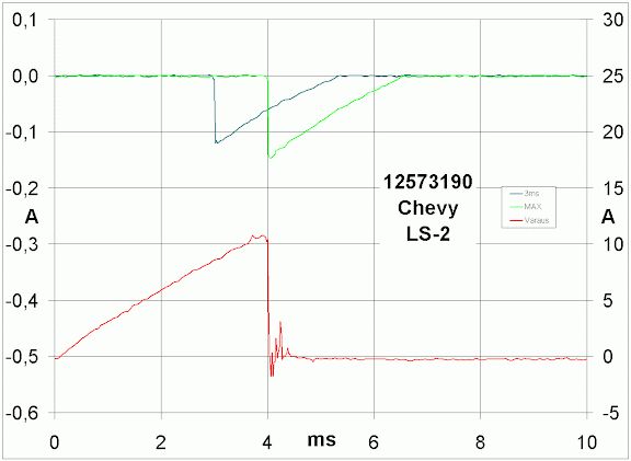

hår ball Posted July 3, 2012 Author Posted July 3, 2012 jeg kjører 3,8 dwell time på ls coilene.Blir nokk og rote fram en fordeler og bygge om, slik at en msd boks og coil kan ta plass.. når den omsider kommer fra andre siden av dammen har skaffet 4 audi coiler som skall testes i løpe av helga, bare for "testen" sin del, og posten trondheim er ekstremt flinke til og rote bort pakkene mine, så msd delen kommer vell til vintern en gang.
Voldenracing Posted July 3, 2012 Posted July 3, 2012 Husk å sett ned ladetiden til 2ms på audi coilene, alt over koker coilene. Facebook
