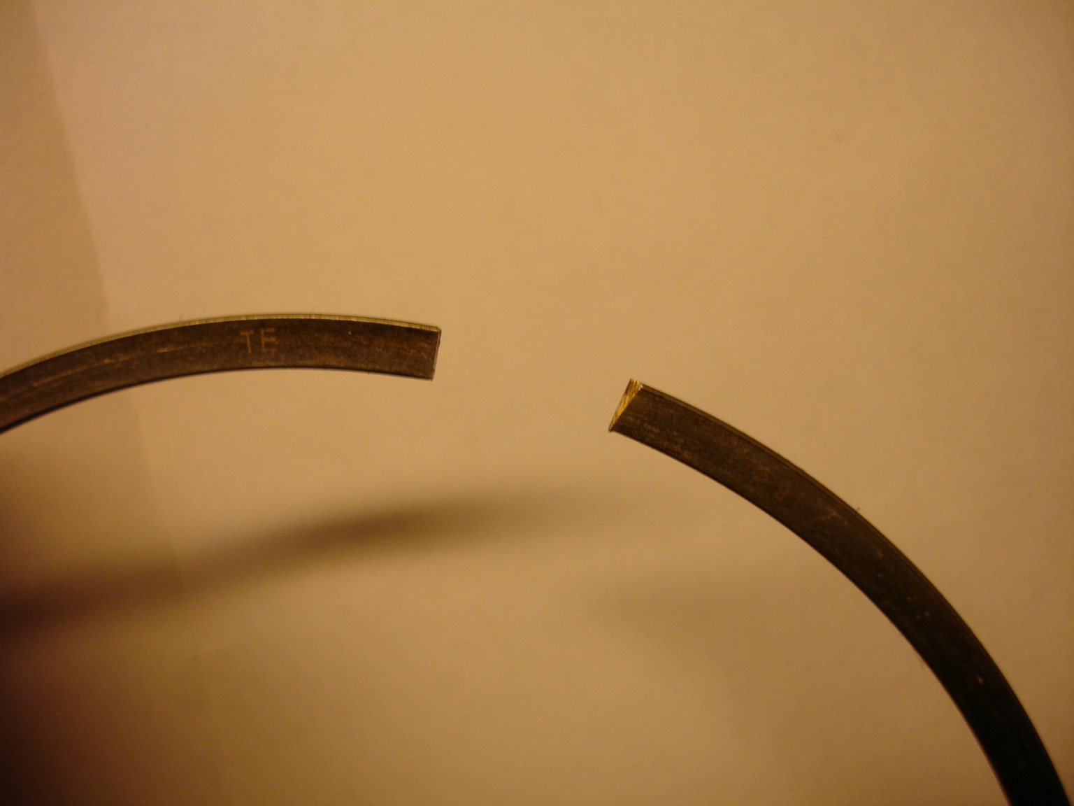

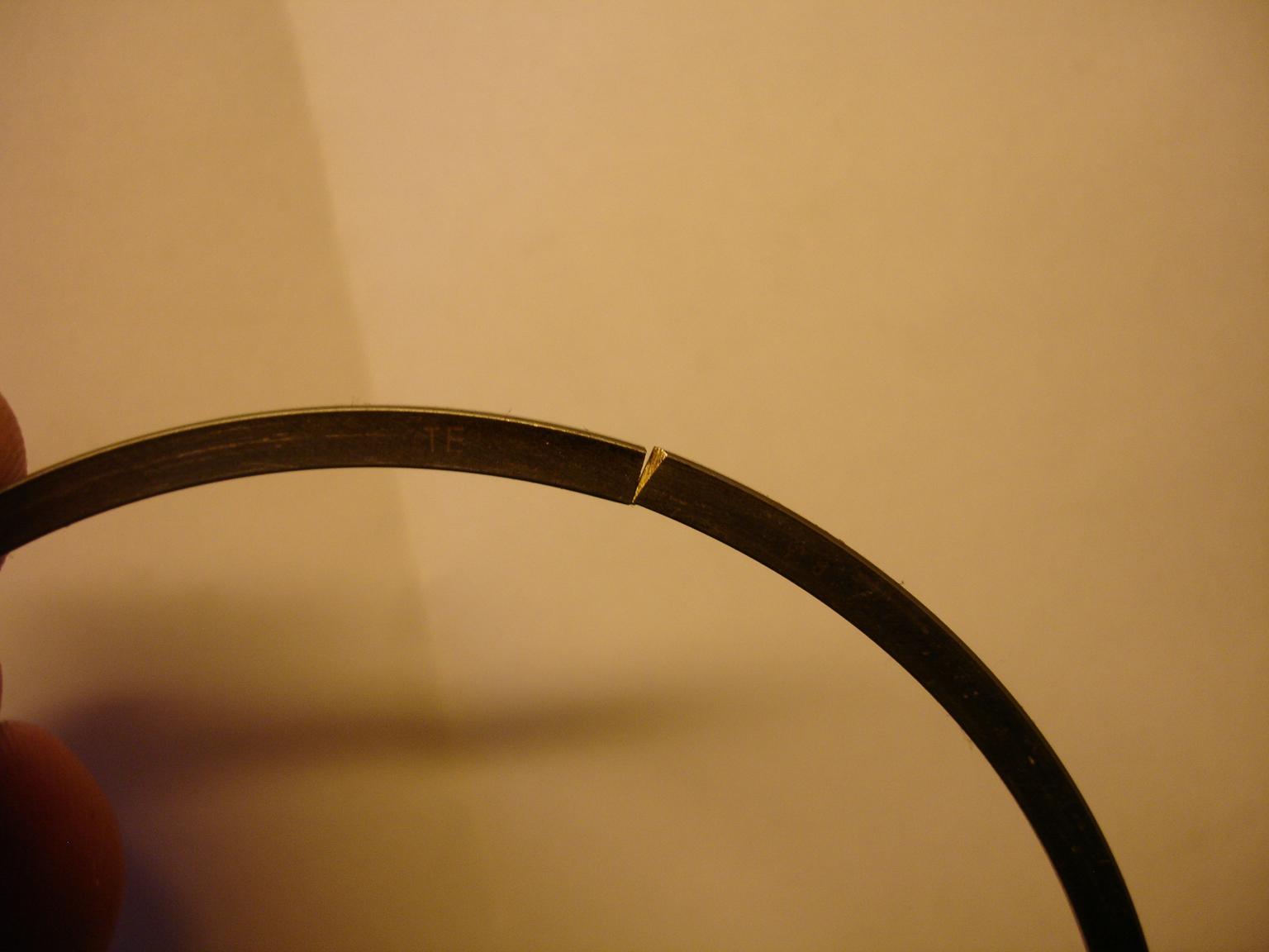

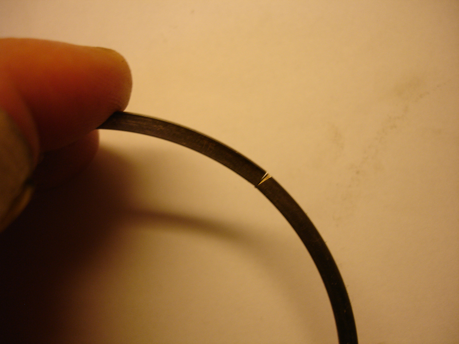

Stianwang Posted February 9, 2012 Posted February 9, 2012 Det der så helt feil ut ! de skal ligge så tett og rett inntil hverandre som mulig !? Hvem super trimmer er det som har laget disse ? Sånn som dette skal det se ut :
møffe Posted February 9, 2012 Posted February 9, 2012 Hvis jeg ikke husker forkert, så skal hver stempelring ned i den foring som den skal ende i. Når du har monteret den (iden stempel) så kan.du måle dit Gap. Men sådanne ringe er hårde at file i.
as. Posted February 9, 2012 Posted February 9, 2012 (edited) Veldig feil, om det ikke er noe hemmelig "1000hk" gapping som bare proffa vet om. Kan jo være det for det skal være en "annerkjent" motorbygger som har gjort monterings jobben på denne motoren. "Heldigvis" var bare øverste kompringene på syl.1 og 2 gappa ca. 0,7mm om jeg ikke husker feil, og resten var urørte med 0,45-0,5mm gapp. (kanskje forskjelig gapping på forskjelige sylindre også er et 1000hk triks?) On 2/9/2012 at 5:37 PM, møffe said: Hvis jeg ikke husker forkert, så skal hver stempelring ned i den foring som den skal ende i. Når du har monteret den (iden stempel) så kan.du måle dit Gap. Men sådanne ringe er hårde at file i.Riktig det, filing gjøres med en tynn flat fil som spennes fast og man filer med å bevege ringen ikke fila, man skal file begge ender på en gang (fila i ringgapet)og alltid file bare en vei (så eventuelle grader kommer inn mot stempel,disse files selfølgelig bort før montering på stempel). Dette er hvordan jeg har lært det i motorbygge bok, ikke på nett/forum/rykter. Edited February 9, 2012 by as.

RS 1000 Posted February 10, 2012 Posted February 10, 2012 On 2/9/2012 at 5:16 PM, admiralen said: Er dette gromme stempelringer?Det der er ødelagte stempelringer. Hovedproblemet med inkompetanse er at innehaveren sjelden er klar over dette selv. Vedkommende fortsetter derfor sitt virke med å ødelegge for alle dem som tar kontakt.

admiralen Posted February 10, 2012 Author Posted February 10, 2012 On 2/10/2012 at 11:36 AM, RS 1000 said: Det der er ødelagte stempelringer. Det var besynderlig, denne "gappingen" har jo blitt utført av en velkjent motorbygger med over 40 cosworth-motorer på samvittigheten.
