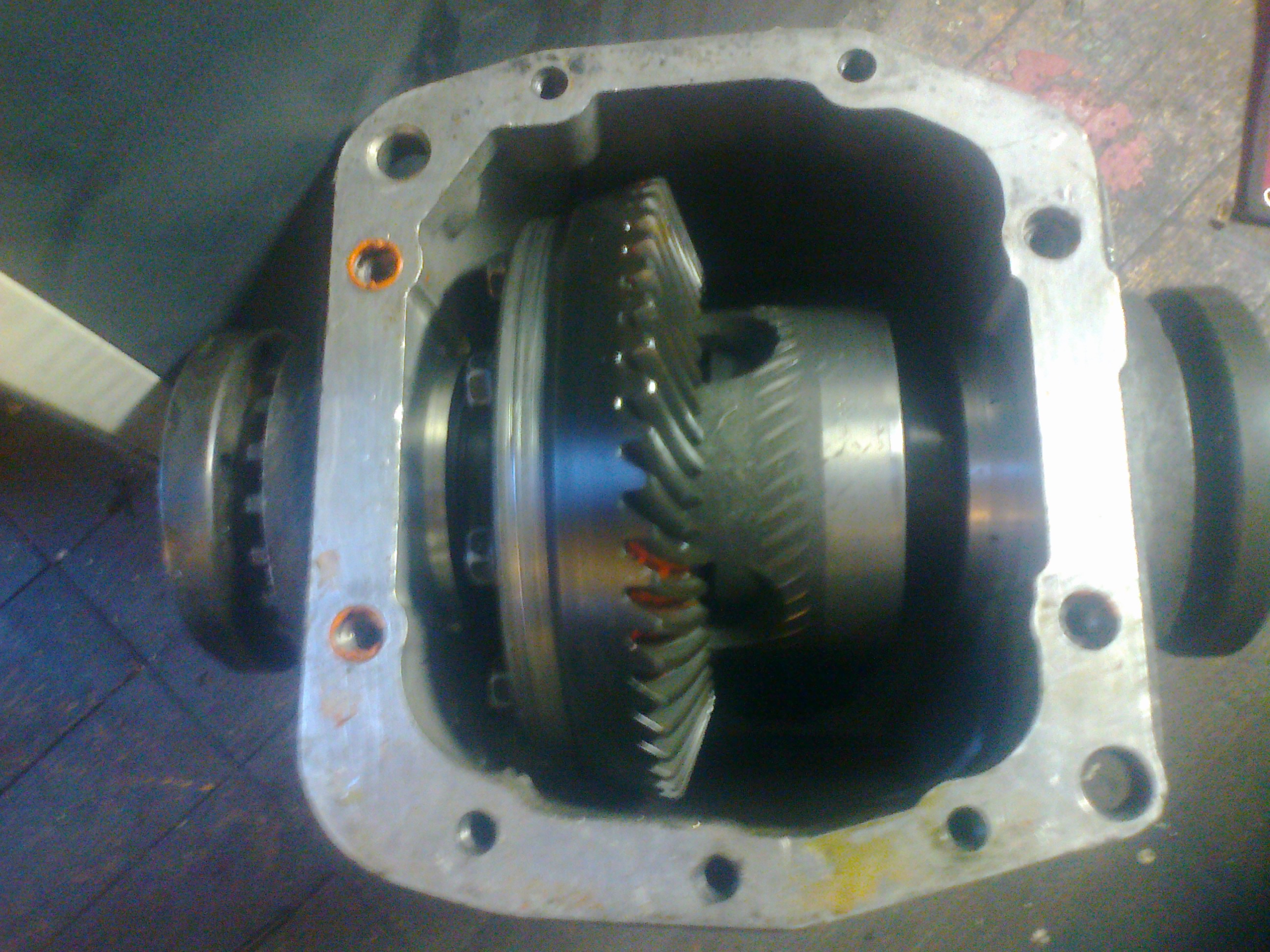

Asil Racing Posted June 24, 2012 Author Share Posted June 24, 2012 909 ZF sperre har spesielle forsterkede medbringere. En venn kjørte i stykker sin medbringer på en 7 1/2 909 ZF diff og måtte få laget nye på GKN i Oslo, kom vel på nærmere 10 000,- mener jeg å huske. Ring og hør med de, dette var vel for et par sesonger siden. Er det 909 så har 7 1/2" 909 like lange medbringere og ikke en lang og kort som den orginale. Det billigste blir vel og bytte aksler Tommy.her er noen bilder , noen som kan fortelle meg hvordan diff dette er ? std 7" og 7,5" medbringere er 30 tykke på denne diffen er di 33 tykke . Link to comment Share on other sites More sharing options...
Tommen Posted June 24, 2012 Share Posted June 24, 2012 Er ikkje det Eaton diff da? der må du ha shims på selve akselen hvertfall.. The Golden era.. 1986-1987-1988 Link to comment Share on other sites More sharing options...
Asil Racing Posted June 25, 2012 Author Share Posted June 25, 2012 Er ikkje det Eaton diff da? der må du ha shims på selve akselen hvertfall..det må man ikke ha på denne , så eaton er jeg ganske sikker på at det ikke er . Link to comment Share on other sites More sharing options...

kh turbo Posted June 29, 2012 Share Posted June 29, 2012 (edited) Jeg er usikker, med om det er zf så er det normalt at det er "stemplet" inn dele nr og zf i diff huset. Ofte veldig vanskelig å finne/se.Ps. iforhold til min så vet jeg ikke, da jeg aldri har åpnet den. Mvh. Kjetil Edited June 29, 2012 by kh turbo 1986 sierra cosworth "gpa"1980 escort 1600 sport2006 BMW e60 520d2000 Transporter t4 2,5 tdi2002 Subaru wrx sti prodrive1999 Honda Cbr 600f2008 mitsubishi L200 Link to comment Share on other sites More sharing options...
