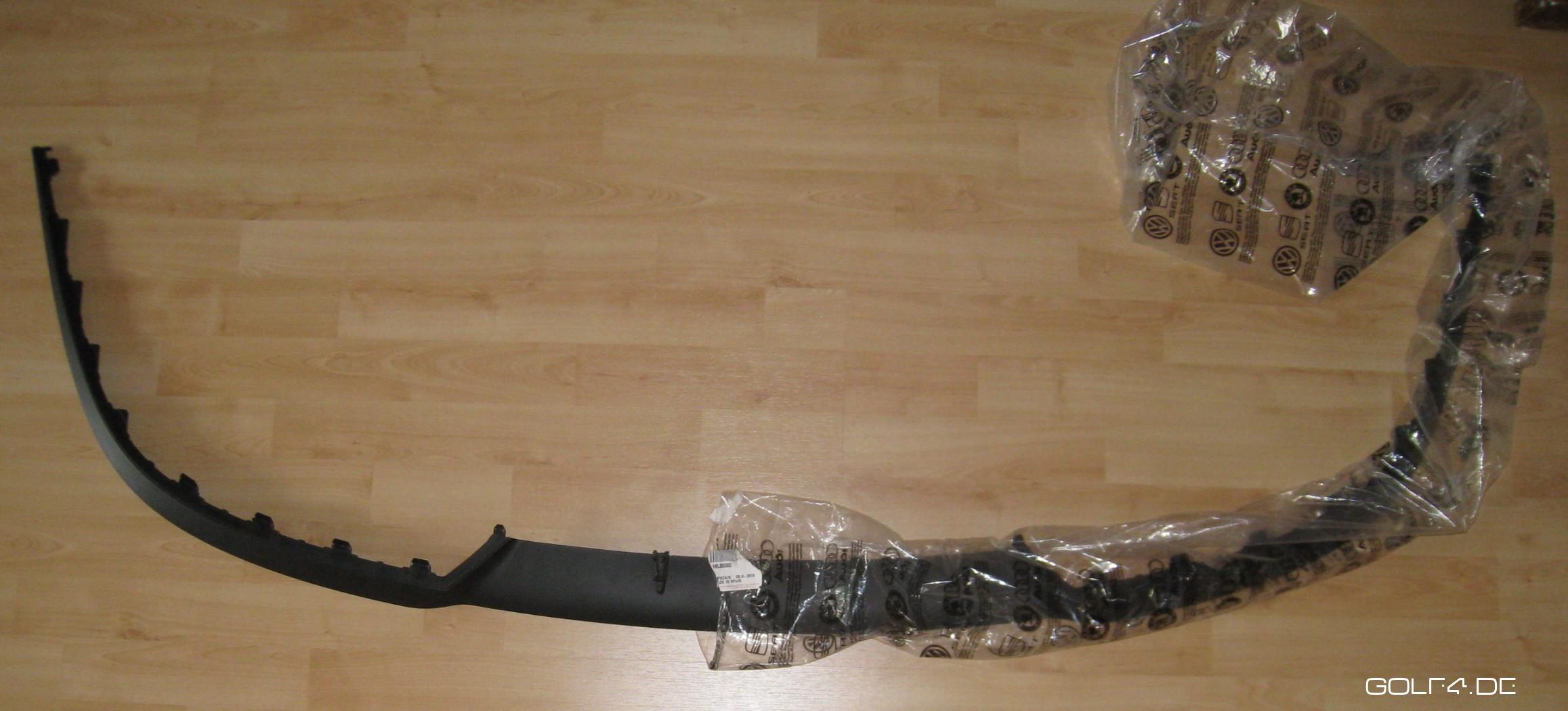

dude1989 Posted March 28, 2012 Posted March 28, 2012 (edited) likte den leppa veldig mye, og tøffe felger! men skulle man ha satt en sånn på en vanlig mondeo fanger? hadde det blitt mye tilpassning? Edited March 28, 2012 by dude1989
KNAa Racing Posted March 28, 2012 Posted March 28, 2012 Ca 150kr inkl porto, Møller skulle ha 353,- (delenummer er 1ML 805 903) Uansett ikke dyrt Pen bil;) Link til leppa?

lunavoff Posted March 28, 2012 Author Posted March 28, 2012 Henger meg på denne jeg EDIT: Fant et BILDE (stooort bilde, er derfor jeg linker) av den, ser ut som det bare er klips. Jeg brukte 15min tenker jeg på å montere den. Måtte kappe av noen plastikkbiter som egentlig skulle feste denne originale Cupra leppa til fangeren. Så skrudde jeg bare leppa fast i fangeren med selvborrende skruer fra Biltema. Meget enkelt og leppa koster bare 353kr på Møller! (delenummeret er 1ML 805 903 ) 05 Mondeo 2.2 TDCI Titanium X
dude1989 Posted March 28, 2012 Posted March 28, 2012 kanskje se om jeg får tilpasse en sånn en på "org." fangern, var jo ikke så dyr. og bygger mindre enn den jeg har på nå, kanskje subber litt mindre
