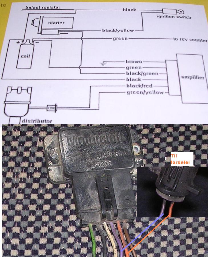

Sierra 2.9 Posted November 17, 2011 Share Posted November 17, 2011 Hei! Vet at det jeg spør om nå alltid har vært enkelt, å kommer alltid til å være det. Men jeg får det plutselig ikke til Noen som har et skjema på hvordan Fordeler-coil-batteri skal kobles på Ohc gasser? coilen skal vel ha et signal fra fordeler? Det skal ikke brukes noe av det orginale motornette. Hvis det ikke er Ford, er det ikke bil!- Sierra Mk1 3 dørs. 86' 2.9i Link to comment Share on other sites More sharing options...
Guest perm86 Posted November 17, 2011 Share Posted November 17, 2011 Lurer på dette selv. Får start men får ikke motor til å regulere tenning ved økende turtall.har brukt fordeler med halgiver og tenningsmodul ifra 2.0l is. koblet utenom ledningsnett. Link to comment Share on other sites More sharing options...
bart Posted November 17, 2011 Share Posted November 17, 2011 Hei! Vet at det jeg spør om nå alltid har vært enkelt, å kommer alltid til å være det. Men jeg får det plutselig ikke til Noen som har et skjema på hvordan Fordeler-coil-batteri skal kobles på Ohc gasser? coilen skal vel ha et signal fra fordeler? Det skal ikke brukes noe av det orginale motornette. stift tenning? grønn ledning mellom coil - og stift med kondensator, + 12v inn fra tenningsbryter på + på coilen Lurer på dette selv. Får start men får ikke motor til å regulere tenning ved økende turtall.har brukt fordeler med halgiver og tenningsmodul ifra 2.0l is. koblet utenom ledningsnett. den fordeleren du bruker har nok mest sansynlig ikkje turtallsavansering i fordeleren (vekter) kjenn på rotorarmen denne skal du klare å vri ¨litt fremover da har du fordeler som kan brukes utenom den store sølvfargede tenningsmodulen på forgasser sierra eller is styreenheten disse tenningsanlegga finnes bare på sein granada med ohc, tidlig sierra med ohc forgasser og transit, evt ettermarkeds anlegg fra burton osv Link to comment Share on other sites More sharing options...
Sierra 2.9 Posted November 17, 2011 Author Share Posted November 17, 2011 (edited) stift tenning? grønn ledning mellom coil - og stift med kondensator, + 12v inn fra tenningsbryter på + på coilen Okei. er 86 mod ohc fra sierra. Er vel egentlig ikke så relevant med fargene, når jeg ikke har det orginale nette. jeg lurte på hvordan jeg skal koble de tre ledningene som kommer ut fra kontakten på fordeler? Hva som skal hvor? Og hvordan skal coilen kobles, Skal den kun ha + 12v fra tenningsbrytern på plussen? Minusen skal vel hentes fra kontakten på fordeleren? Nå ble det mye spørsmål, men er lei av å gjette hit å dit på hva som skal hvor Edited November 17, 2011 by Ford Granada Hvis det ikke er Ford, er det ikke bil!- Sierra Mk1 3 dørs. 86' 2.9i Link to comment Share on other sites More sharing options...
tomnsr Posted November 18, 2011 Share Posted November 18, 2011 Okei. er 86 mod ohc fra sierra. Er vel egentlig ikke så relevant med fargene, når jeg ikke har det orginale nette. jeg lurte på hvordan jeg skal koble de tre ledningene som kommer ut fra kontakten på fordeler? Hva som skal hvor? Og hvordan skal coilen kobles, Skal den kun ha + 12v fra tenningsbrytern på plussen? Minusen skal vel hentes fra kontakten på fordeleren? Nå ble det mye spørsmål, men er lei av å gjette hit å dit på hva som skal hvor Elektronisk eller stift tenning? Regner med det er elektronisk siden du skriver at det kommer ifra Sierra Ohc. Du må ha en tenningsmodul, så da kommer det an på om du har grå eller rød fordeler. Link to comment Share on other sites More sharing options...
Sierra 2.9 Posted November 18, 2011 Author Share Posted November 18, 2011 Rød fordeler hvertfall. Hva er ballastresistor da? Hvis det ikke er Ford, er det ikke bil!- Sierra Mk1 3 dørs. 86' 2.9i Link to comment Share on other sites More sharing options...
tomnsr Posted November 18, 2011 Share Posted November 18, 2011 Rød fordeler hvertfall. Hva er ballastresistor da? Ikke bry deg om den. Sørg for at det er strøm på coil på trinn 2 og 3 når du vrir om nøkkelen. Link to comment Share on other sites More sharing options...
bart Posted November 18, 2011 Share Posted November 18, 2011 viss du har en fordeler uten fortenningsvekter så kan denne ikkje brukes uten is styreenheten eller den sore forgasserstyreenheten som står på innerskjermen da fortenningskurver ved turtall blir regulert der, ,hallgiveren i fordeleren blir egentlig meir som en posisjonsgiver, skaff deg en stift fordeler fra granada taunus etc, evt el tenning fra en tidlig sierra ca 83 mod (før den med store sølvfargede boksen i motorrommet) granada 2,0 83-85,eller transit bruker også ha disse anleggene, Link to comment Share on other sites More sharing options...
Guest perm86 Posted November 18, 2011 Share Posted November 18, 2011 viss du har en fordeler uten fortenningsvekter så kan denne ikkje brukes uten is styreenheten eller den sore forgasserstyreenheten som står på innerskjermen da fortenningskurver ved turtall blir regulert der, ,hallgiveren i fordeleren blir egentlig meir som en posisjonsgiver, skaff deg en stift fordeler fra granada taunus etc, evt el tenning fra en tidlig sierra ca 83 mod (før den med store sølvfargede boksen i motorrommet) granada 2,0 83-85,eller transit bruker også ha disse anleggene, TAKK FOR SKIKKELIG BRA INFO! Link to comment Share on other sites More sharing options...
Sierra 2.9 Posted November 18, 2011 Author Share Posted November 18, 2011 Jeg kan vel starte med og finne fram en tenningsmodul, for det hadde jeg ikke. Så er vel sikkert problemet løst Hvis det ikke er Ford, er det ikke bil!- Sierra Mk1 3 dørs. 86' 2.9i Link to comment Share on other sites More sharing options...
